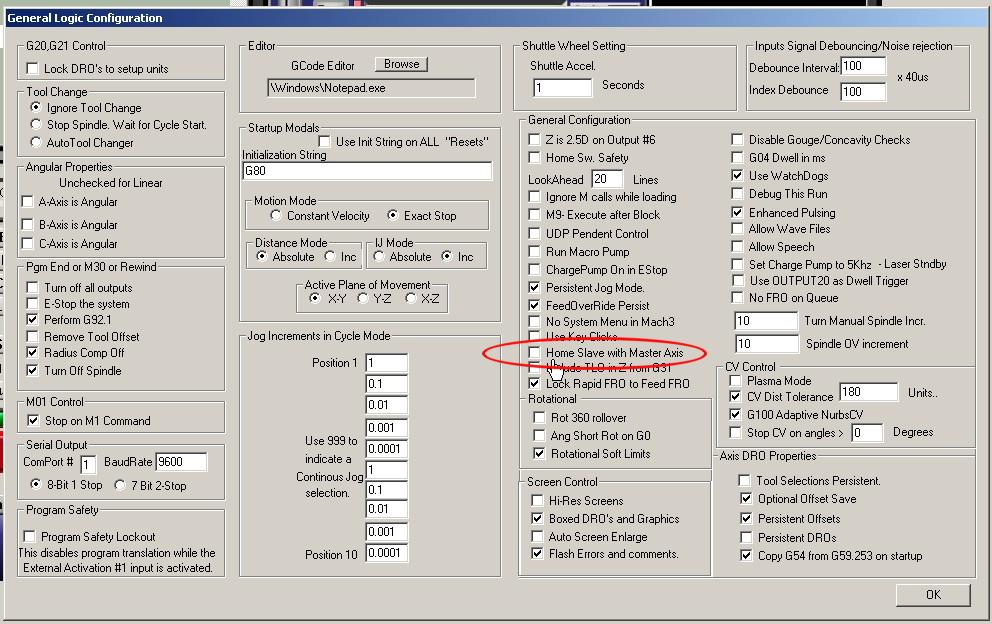

Попаднах на едно обсъждане на проблема за нулирането на главна и подчинена ос във форума на Mach3 от 2009 г. Проблемите явно възникват при ползване на контролер и плъгин за работа не през паралелния порт.
Та там има следния код за макрос, за който твърдят, че работи. При него обаче А е подчинена на Х, но лесно може да се подменят командите да отговарят на реалността.

Освен това в меню General Config трябва да се включи отметка за нулиране на спрегнатите оси.
П.П. Сега прочетох, че тази отметка се използва, когато подчинената ос няма собствен краен изключвател, а се ползва само този на главната ос. Значи не трябва да е включена при наличие на отделни изключватели.
MrMurdjo - майстор
Стефане, виж какво пише тук.
In general config set 'Home slave with master axis' to disabled
Make sure you have each of the two switches on a separate input to Mach. Auto squaring doesn't work with the switches in series on the same input. Note: You can have all your switches in series bar one of them on the dual axis thus using only two inputs if your restricted
In ports and pins correctly assign the inputs to the switches and test them to make sure their working as intended. Take care to ensure the correct switch corresponds to its associated axis. (assume you know how to do this since you already have working switches on your machine)
Check that your motor tuning is identical for the Master and Slave axis because once you start to home they run independently and are no longer slaved during that operation so Mach will use these settings - if they're different you'll twist the gantry.
Go into homing and soft limits setup and check that the Master and Slave axis settings are identical here too.
Направете така, че двата ключа да са на отделни входове на Mach3. Автоматичното изравняване на портала не работи при последователно свързани изключватели.
Което е логично - когато имаме две оси, а изключвателите са на една верига, няма как да разбере коя от двете е задействала изключвател.
