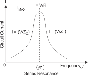

yangi написа:Тока се ограничава от насищането на дросела. Тогава инвертора излиза от резонанса и се ограничава тока. Резонанса е с цел ключовете да включват до ток близък до нулата. При резонанс са по малки загубите върху силовите елементи, тока е синусуида, но пък напреженията върху дросела е кондензатора са много високи. Транзисторите се настройват на резонансната честота. Инвертора е добър за голям ток.Тока наистина се ограничава от дросела,тук си прав ,но да излиза от резонанс ,това няма как да стане без да промениш стойноста на капацитета или индуктивноста. Точката на резонанс е при определена честота и определени капацитет и индуктивност,и ако намалиш или увеличиш честотата ,съпротивлението нараства.Прегледай клипчето на Колегата внимателно и ще разбереш за какво говоря. Аз си мислих че стабилизира тока там но не е така

В случая имаме резонанс на напреженията. При увеличаване на тока се увеличават напреженията в/у кондензатора и дросела. Увеличаването на напрежението няма как да промени капацитета на кондензатора, но започва да насища сърцевината на дросела (увеличава се магнитната индукция) и му се променя индуктивността, от там се излиза от резонанса и се ограничава тока. Като се ограничи тока отново се намалява насищането на дросела и инвертора се връща пак в резонанса. По тоя начин той се опитва постоянно да стабилизирва тока. Насищането се постига при определен ток с подбор на сърцевината. Въздушната междина на дросела е за определена индуктивност от там и честота на резонанса. Иначе няма какво да ограничи тока. При резонанс индуктивното съпротивление е равно на капацитивното, но с противоположни знаци, в резултат на това сбора им е нула и тока се ограничава само от минималните стойности на съпротивленията на проводниците. Ако подбереш дросел, който да не се насити (например с голямо сечение), каквато и въздушна междина да сложиш, настроиш ли резонанса няма какво да ти ограничи тока. Надявам се да си разбрал идеята.

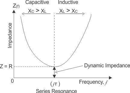

Иначе за резонанса не искам да споря. Просто исках да изясня някои неща. Иначе за тока си прав, че той насища дросела. От графиката се вижда, че пълното съпротивление Z е равно на R активното при резонанс. А R в случая е съпротивлението на дъгата (примерно около 0,2 ома на вторичната част на трафа). Като вземем коеф. на трансформация на трафа да кажем 5. Съпротивлението на първичната част става 1 ома. Или ако не се разбалансира резонанса това съпротивление е твърде малко за да се ограничи тока, а да не говорим при к. с. Плюс това на дъгата съпротивлението е силно нелинейно. Вдигането на тока насища дросела тогава Xl намалява и Z се вдига. Резонанса става при по-висока честота. Насищането зависи от броя на навивките и честотата. По-малко навивки и по-ниска честота водят до насищане при по-ниско напрежение.
При резонанс да кажем зa кондензатора и индуктивността, че са идеални и са по 10 ома, но общото им съпр. е нула. За да пропуснат ток 1А в/у всеки един ще има по 10 волта (1Ах10ома), за ток 10А ще има по 100 волта. В случая ограничаването на тока става само от активното съпротивление. Колкото по-малко е активното съпротивление толкова е по-голям резонанса на напреженията и съответно тока.
