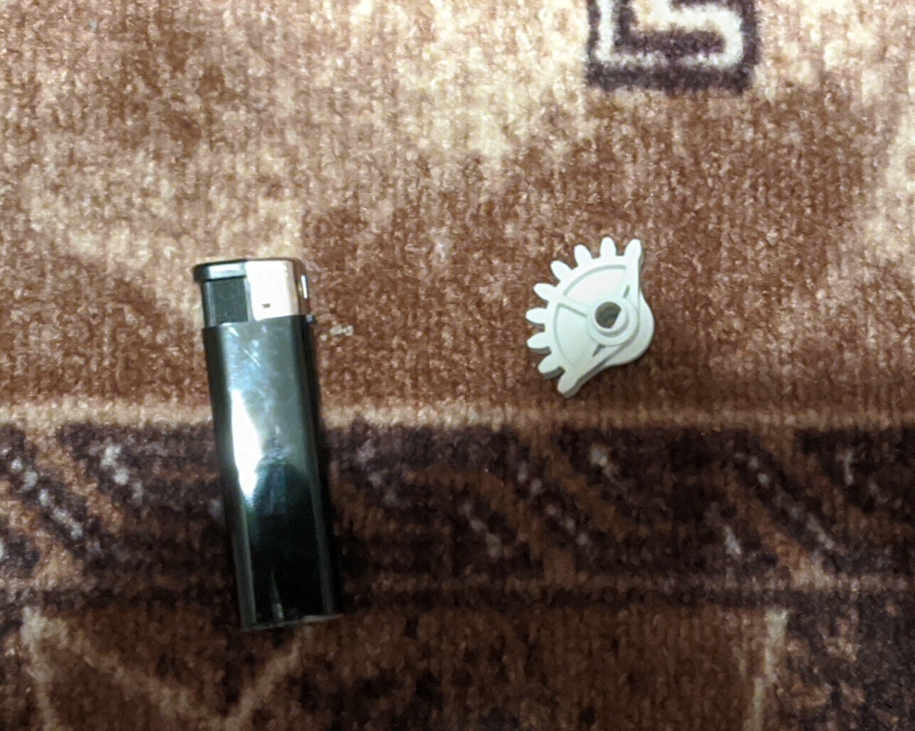

Здравейте, трябва да принтирам зъбно колело. Препоръчайте с какъв филамент да използвам за да е достатъчно здраво за този вид натоварване?
Дай повече информация - колко е голямо, в какъв механизъм работи, от какъв материал са свързаните с него зъбчатки (метал или полимерни)?

Вдига капак на стаен климатик, задвижващото зъбно колело е отново от пластмаса.
resistbody - майстор
И PLA става, няма никакъв товар там... колко такива са отишли на боклука..

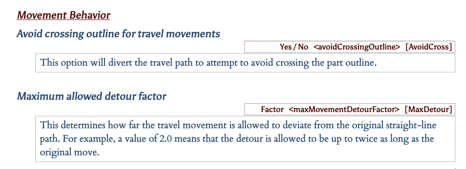

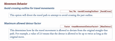

Пробвай тези 2те. Първо сложи 2то на 1.5 и ако не стане - изключи 1то.
Първото като е ON води до това, че екструдера гледа да не излиза от контурите на детайла на текущият ред. И се получава точно това което казваш - обикаля така, че да минава само през вече отпечатани повърхности.
Второто ограничава до колко може да работи първото. И ако се окаже, че трябва да мине много дълъг път за конкретно движение ще игнорира първото правило.

Здравей brum.
Станаха нещата. Една галочка само ме бъркаше :-D
Сега всичко заспа.
