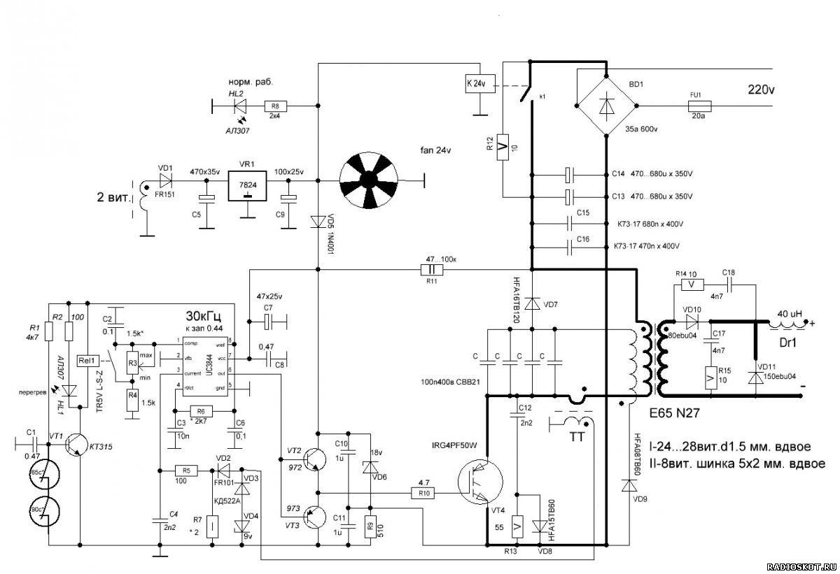

До elektrozen. Определено си прав за всичко. Гледам, че май се занимаваш професионално и имаш повече опит от мен. По принцип аз съм се спрял на Бармалейската схема. Първо четох няколко месеца. Моите познания за сега са само на теория. Навремето съм изчислявал и навивал обикновените електрожени (тогава нямаше такива силови елементи, силовите елементи бяха тиристорите). И има и друго на теория някои път нещата се разминават от практиката. Аз имам известен опит със заваряването и електрониката, но не съм сглобявал или ремонтирал такъв голям инвертор. Малки инвертори съм поправял. Но нещата са различни предполагам.
По схемата за сега съм изработил управлението, захранването, дросела, платката с електролитите. Един приятел ми поръча от aliexpres скъпите елементи и ще трябва да почакам доставките от там са до 2 месеца.
Имам някои недостатъци, които си ги знам, ще видим дали ще ги коригирвам:
За захранване взех готово (по-лесно е) на 12волта 2А и му промених стабилизацията, тествах го до 14,4Волта 1,7А. Гледам, че консумацията на управлението е 280мА. Повечето вентилатори са с консумация между 0,15А и 0, 45А.
Обаче по управлението, не знам къде съм гледал (уж навивах драйверния траф с машинка за навиване с брояч). Сигурно съм объркал една навивка на намотката за единия транзистор щото имам, 0,4Волта разлика в управленията (това не може да не се отрази на стръмността на включване на единия транзистор спрямо другия). Точно толкова е напрежението на една навивка. Не ми беше стигнал проводника 5-6 навивки та го свързвах и тогава може да съм врътнал машинката. Не ми се сваля, че го и лакирвах.
За дросела взех 2 половинки ферити от ТХО. 18 навивки 2х8 мм (16мм2). Медна тръбичка Ф6 сплескана (от газова) изолирана с хартиено тиксо. Залях го с лак. Индукцията се получи 40микро хенри. Правих симулация за пулсацийте след дросела. Приемливо е. Макар, че Бармалей препоръчва 70-90 микро хенри (и наистина е така). Доста от руснаците го правят с 40 микро хенри. Гледах им тестовете няма много разлика в заваряването.
За елекролити имам 3х680 мф, 400 В такива имам под ръка.
За силовия траф имам Е55/28/21 (сърцевината мисля, че е N27) 6 половинки. Сечението на сърцевината на едната половинка 340мм2. Правих пробни тестове доста загрява сърцевината (60-80 градуса), а тока на празен ход е по-малък от тоя изчислен с ExellentIT. Гледам, че N27 е с повечко загуби от N87. С ExellentIT за навивките на трафа по мои сметки излиза 24/8 навивки при 4 половинки и 16,5/5,5 за 6 половинки (слагам 30% над изчисленото по мостова схема). Но за мен програмата е нова не знам сметките дали са верни. Иначе навивките за 4 половинки при 3,6мм2 първична и 10,8мм2 вторична ги събирам, но не знам какъв ток може да се постигне при тоя вариант (130-140А?) Не съм го навивал още щото чакам Irf740 да сложа на мястото на силовите транзистори да правя тестовете (горните тестове са при ниски напрежения и по-малко навивки). Евтини са 2,40лв. за 10 броя от Китай, стават за тестове на малки токове на инвертора.
Ще се радвам да коментираш написаното.

АБВ потребител написа:Е малък ,малък щом топи 3мм електродТестовете на тоя инвертор които аз съм гледал са до 100-110А. Човека, който е разработил схемата казва, че има потенциал и за повече, но тестовете, които е пуснал като видео са за такъв ток.Пък и аз не виждам смисъл от повече от 130-140а за вкъщи примерно.Моя Китаец топи базичен електрод 3,2мм на 120а без грешка.Максималния ток съм го настроил на 130а,повече не ми трябва.Но на всеки каквото му хареса,това.

Според мен 6 половинки са много за тази честота ,пробвай с четири. Аз съм го направил с един Е71, и грее съвсем слабо.Никой няма да ти каже с точност.Опитвай.Аз трансформатора го навих сигурно 15 пъти. Понеже експериментирах много с разните му там електроди,но както и да е.20 навивки имаш не са 500. Ми ако навиваш 30см2 мрежов торадоид.

Ето ти жокер от Колегата Цветан от началото на форума.
( Оставих машинката да поработи едно денонощие на празен ход.Постепенно започна да показва слабите си места-силовия трансформатор.На празен ход трафчето грееше - 50,55 градуса.Наложи се да го пренавия отново като този път оставих само единия комплект ферити.След ново денонощие работа го подготвих за първи проби с електрод)
