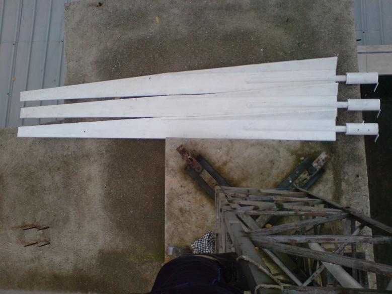

Ето, подготвям се за ново пускане. Малко съм променил дизайна на витлата.
Нова проба.

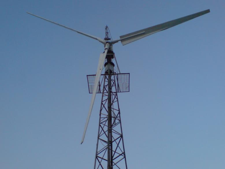

dj_marti79
- Мнения: 457
Ако викна фирма да дойде фабричен да ми го монтира - няма тръпка!
И моя е собствена разработка а не китайски.
Ето го, готов за подвизи.
