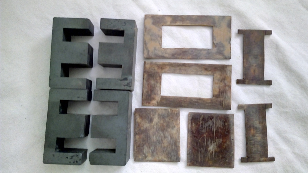

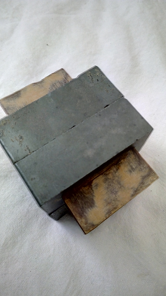

3с90 е материала от който е направен.Магнитната проницаемост е друга бира.Точно от нея имаш разлика в празния ход на трансформатора. То ферита ще го наредиш ми настройката на управлението,там наясно ли си,то това е най тънката част от играта.Ще ти трябва голям резистор за товар ,осцилоскоп.Ако не си наясно с това ,дай на някой да ти го направи.С налучкване абсурт.Ако знаеш принципа на действие на елементите ,ще стане лесно.Но ако не ти е ясно не се захващай,ще опукаш сумати елементи.Другия вариант ,книги и много четене,но правилните книги.
Цветните ферити няма да станат, те са за по високи честоти. Намери си сив или с цвят на графит.То има ферити с проницаемост 90 но те са за много високи честоти.Магнитната проницаемост на сърцевините е обратнопропорционална на честотата.В каталозите има една стойност Al,това е коефицент на индуктивност не е м. проницаемост.

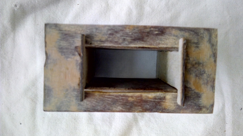

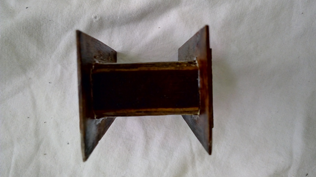

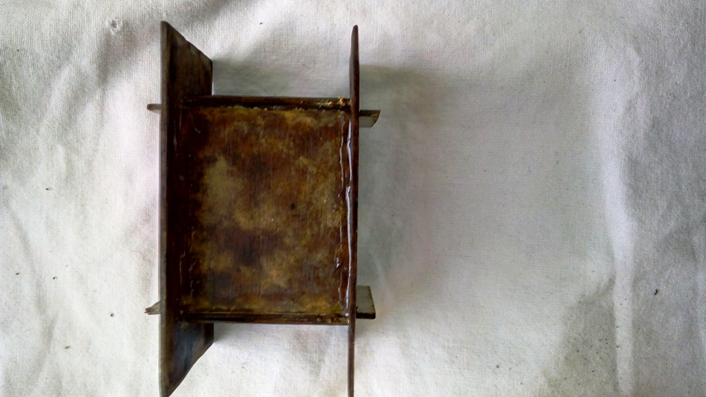

Управлението го направих,заработи.А де, не трябваше да бързам ,но пусти мерак,пък ми беше интересно как ще работи.Допуснал съм някъде грешка,неправилно свързване сигурно.За миналата схема ми помогна един приятел ,инженер.Иска се бавно да се пипа.Имам един въпрос.Нормално ли е да има такъв пад на напрежение? На изхода на трафа имам 100в,след диодите пада на 70в.И това при двупътен изправител,ако е грец сигурно ще падне на 50в.Възможно ли е да е от некачествени диоди.
Колега немога много да ти помогна с настройката,при мен е по друг начин направено.Навий трафа 18х6 ,и пробвай. Така както ти казах недей,защото има тънкости при направията и може да изгориш транзисторите.Сега като си дойде този приятел ще го разпитам по подробно.
