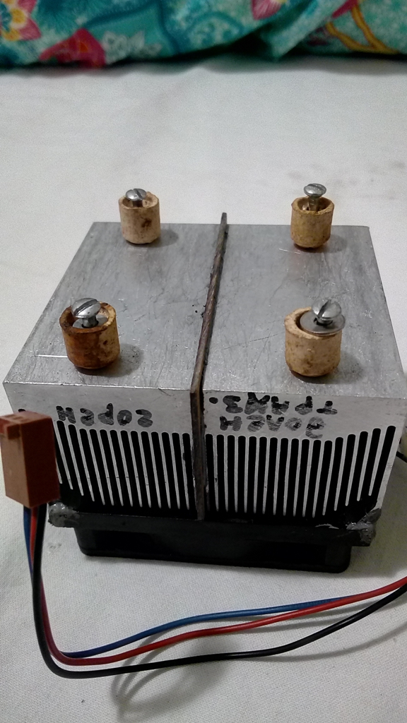

Охладителя за 2та транзистора и 2та диода. Разрязах охладител за процесор на 2 части и гетинакс 1,5 мм между тях. Залепих гетинакса с soudal.Навих резба Ф3мм/8мм за винтовете за захващането. Гледах да взема радиатор с по дебела основа за по-добро отвеждане и инертност на охлаждането.
yangi - специалист
Капацитета между двете половинки ми излезе 20pF.
