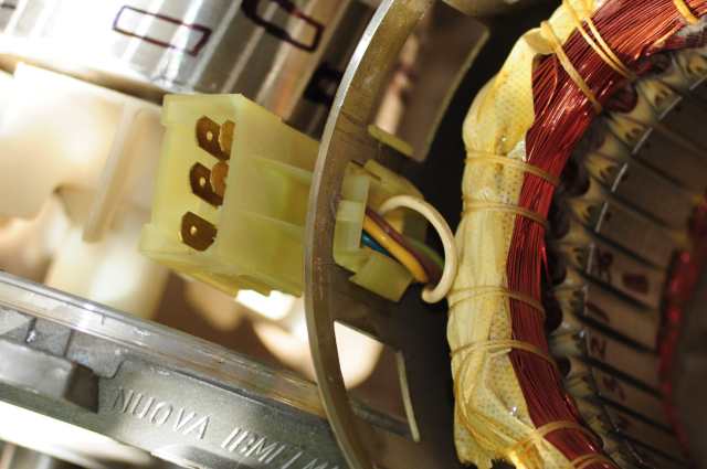

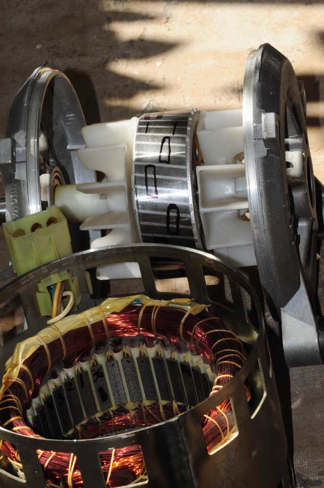

Някой може ли да ми каже как с измервателен уред от 10 лв да разбера дали мотора на пералнята е едно или повече фазен (признавам нямам идея). Чудя се дали би могъл да стане на алтернатор или правотоков генератор като си направя ротор с постоянни магнити .
DSC_4372.jpg Това са статора и ротора . 36 полюса на статора и 38 (по мои сметки) на ротора .
От намотките излизат 5 кабела
Поради липса на автомобилни алтернатори из нас, този мотор ми изглежда примамливо .
Някой пробвал ли е да си прави ротор за двигател от пералня или да търся 3фазен мотор от помпа?

Монофазен двускоростен.
edemy2001 - специалист
Large написа:
Да разчупя неловкото мълчание ...
...Чудя се дали би могъл да стане на алтернатор или правотоков генератор като си направя ротор с постоянни магнити .
Taaa. малко се отплеснах ... Става ли двигателя от пералня за преработване на ротора и дали идеята с каплата не е по-добра идея ?
По принцип трябва да стане, но задължително трябва да се пренавие за да стане трифазен. Т.е. ще ти тябва преработване и на статора.

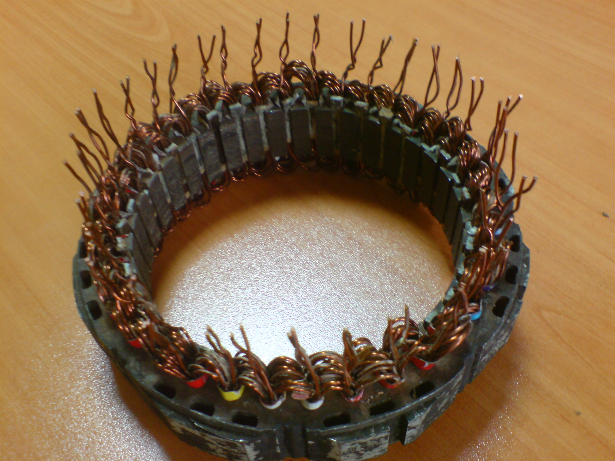

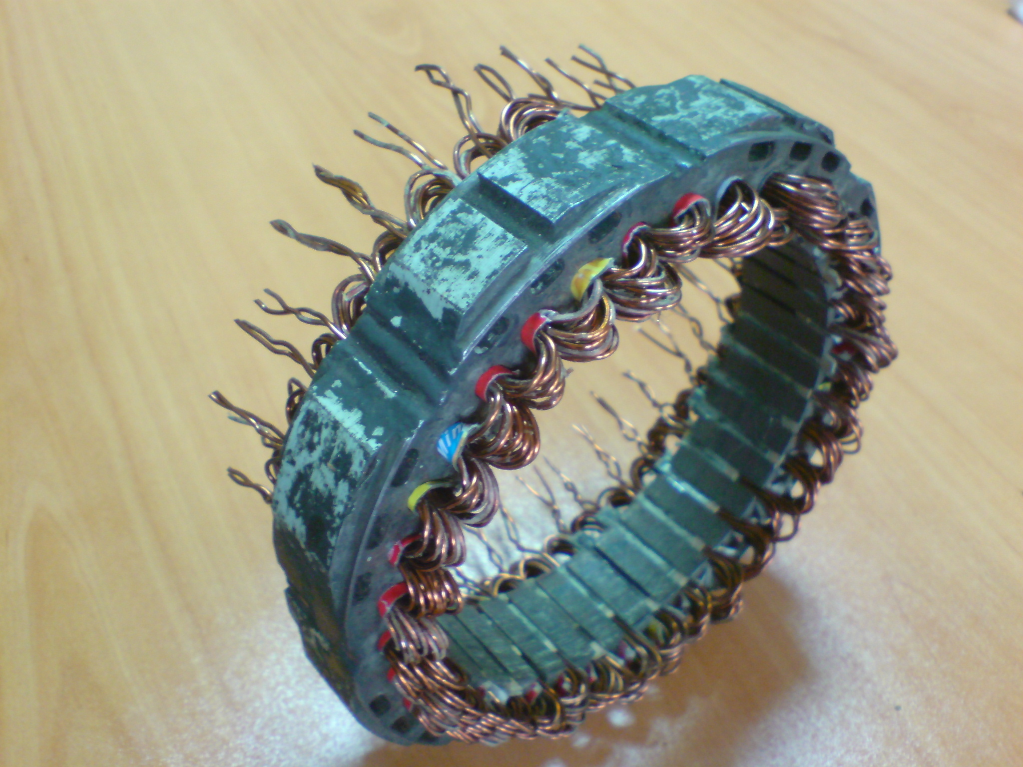

dj_marti79 - специалист
3 фазния двигател е с малко полюси и идеята не е добра
Предполагам че няма да ти е трудно да направиш така както аз съм направил на снимката, но го направи с 50 навивки на дилка и ако може без наставки. Схемата на навиване е трифазна.
Като начало изпразни статора и ако можеш запази проводника, ако се поврежда при размотаването търси нов.
1.С колко канала е статора?
2.Какъв ти е диаметъра на ротора?
3.Колко е дебел статора?
4.Колко квадратни милиметра ти е канала?
Ще го направиме но да знаеш че от този мотор няма да можеш да изкараш повече от 100-150W (при 800)об/мин.
