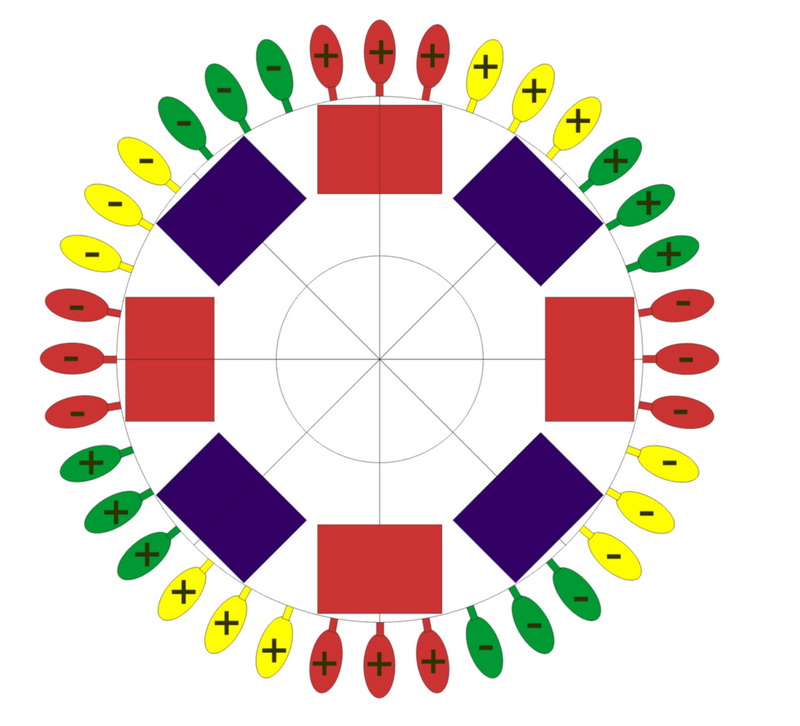

Статора е с 36 канала ,ротора - 44
Обиколката на ротора е 31см => D= около 9.88мм
За дебелина на статора ... Сигурно питаш за ламелите без намотките -30мм ,колкото и ротора
Канала е 30х15х5мм
Значи по 12 намотки на фаза , 24 полюса ... значи ми трябват 24 магнита NdFeB 30x10x5 N - 20720 ..110лв.
Правилни ли са ми сметките с магнитните полюси - на 3 намотки 2 полюса ?

Large написа:
Канала е 30х15х5мм
Точно така. Виждам, че нещата са ти ясни. Действай и чакаме да споделиш с нас резултати. Имай в предвид че ако магнитите са кръгли, котвеното залепване ще е по-малко. Ще трябва да навиваш с 0,75 или 0,8 mm. С посочените горе магнити може би ще изкараш и по-голяма мощност.

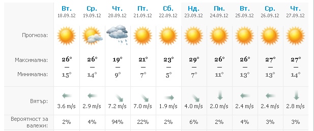

Не ми се наливат посещения в една друга тема, ама този за когото се отнася, ще се сети! Във Видин следващите дни по отношение на вятъра ще има всичко. Та може да ни даде данни за това което се случва с неговата "перка" при различни ветрови условия!

Large написа:
Канала е 30х15х5мм
Аз го правя по тази схема:
2500 W Dimitar StZ.jpg (100.65 KиБ) Видяна 4789 пъти
Лично за мен е по-лесно нареждането на намотките по този начин. Но има и други начини естествено... Както прецениш! :)
