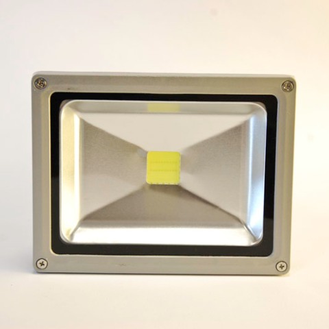

Здравейте нов съм във форума видях че доста сте се отплеснали от темата и на мен също ми се върти тази идея от много време, шраиб проектор съм виждал в стаята по физика (аз съм на 15 и още ходя на училище) преди година две се сдобих със стар детски проектор произведен в ссср единственото което запазих е двойната леща
правил съм си експерименти с нея и телефон става но е твърде бледо и прекалено разпънато също така се размазва в краищата,но съм се решил да го направя лятната ваканция и мисля да ползвам този панел няма нужда да се боря цял ден с парче пластмаса само 4 болта държат панела цял http://www.donsoft-bg.com/product.php?id_product=7183 също така е Full HD 1080p като ще е гарга да е рошава а за лампа мисля на ползвам LED прожектор в един магазин в моя град продават такива прожектори цената която видях беше 20 лева но колко w никъде не пишеше (хората които са си направили проекторът от стар шраиб проектор и искат да махнат заоблянето може да ползват същия панел защото е wide screen или по просто казано 16x9 което значи че екрана е по широк и няма да заема цялото място)

Хубаво си се насочил за първи опит с диоден фенер, ама за 20лв. това ще да е някой фенер с 1-3w диод на CREE, че даже и по-слаб диод ще да е! Тези фенери за тези, пари едва ли са повече 500-600LM, което е крайно недостатъчно!
Моя съвет е да се насочиш към някакъв диод с поне 1500LM, 4500-5500К.

1-во тая матрица, която си посочил, от линка не знам/ не виждам да има елетроника, т.е. най малкото нямаш буксата където да я свържеш с компа. иначе че е Full HD e супер
 по-добре купи някой монитор втора ръка.
2-ро поразрови в тоя сайт на френски е но има доста реализирани проекти http://allinbox.com/
3- тоя прожектор според мен за 20 лв. няма да му стига до никаде светлината. Аз лично съм с диод за 40 W (4200 лумена) и има какво да се желае
4- Ще ти трябват и френелови лещи (може да питаш даскалката по физика за тях)

Като се позамисля сте прави но прожектора който съм си избрал е 50W 5000 lunema 96лв струва и май вече надхвърлих бюджета от 300 лева колкото до панела да няма електроника има само 40 pin-ов конектор и затова се продават тези
а колкото до френелови лещи от каде мога да си купя такива?
