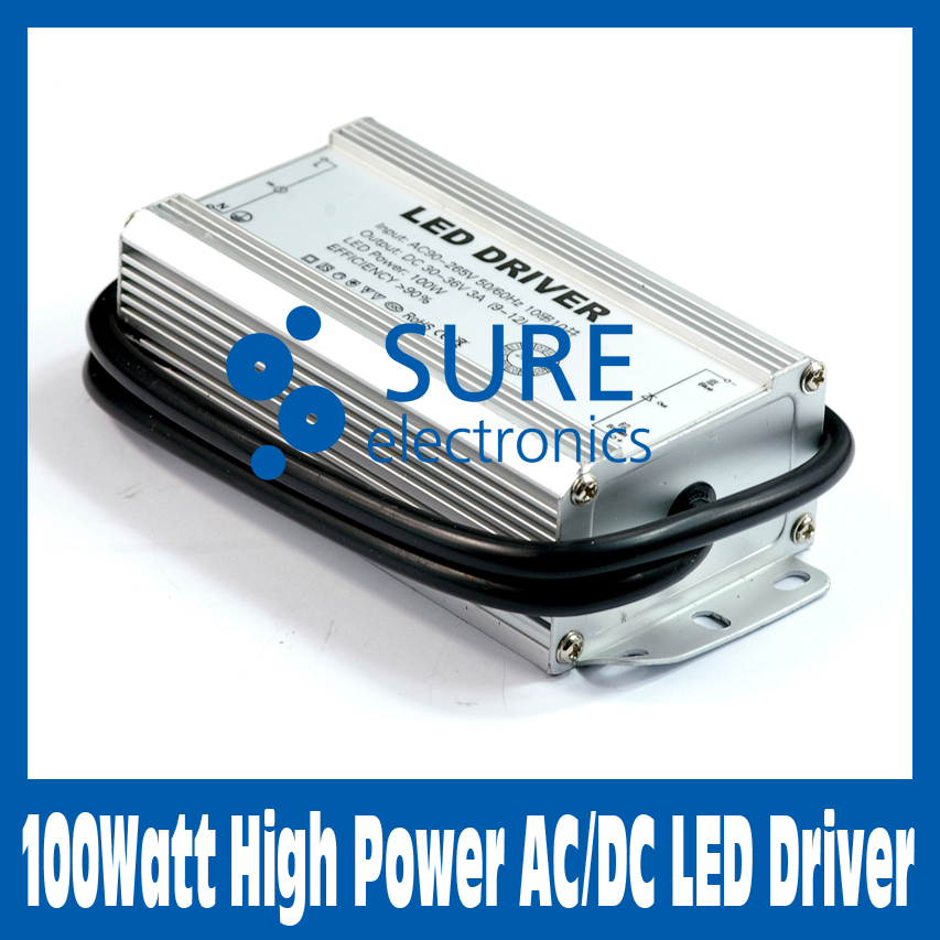

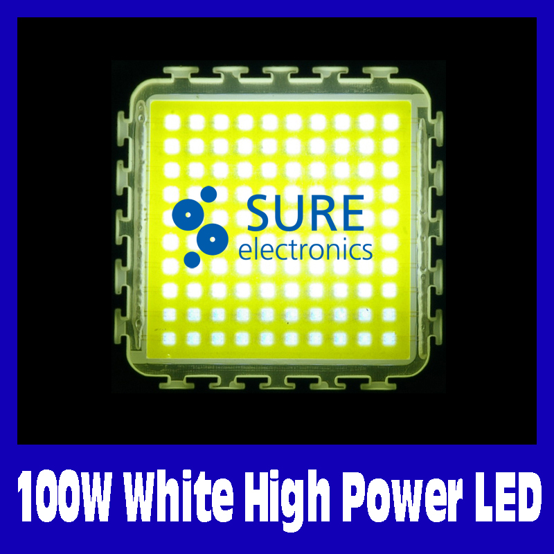

Получих диода и драйвера, чакам само оптиката и ще видиме какво ще стане.
Изработката на драйвера изглежда доста солидна и качествена, ще кача снимки скоро. Трансформатора преди изхода за диода е с доста сериозни проводници. Тези дни ще го пусна на охлаждането, което бях изработил за предишния диод и бях качил снимки тук, та да видя доколко ще се справи с отнемането на температурата и как ще го вместя в проектора.

Ето едно интересно сравнение на 100W диод със 8000lumena като моя.

Ето какво взех аз:
1 http://www.ebay.com/itm/300844020498?va ... 1423.l2649
2 http://www.ebay.com/itm/170713674598?ss ... 1439.l2649
Мисля да охлаждам диода с този Изображение алуминиев тупуз, понеже е специално направен за целта да се побере в проектора и да мога да го настройвам. обмислям обаче възможноста между диода и този алуминиев блок да добавя още една алуминиева плочка от охлаждане на автоCDплеър, ама ще видиме. Дано въздушния поток в проектора да охлажда достатачно добре диода и радиатора. :?

Ето моята поръчка:
http://www.ebay.co.uk/itm/380520935701? ... 1439.l2649
http://www.ebay.co.uk/itm/380471977704? ... 1439.l2649
http://www.ebay.co.uk/itm/380517122649? ... 1439.l2649
Направо взех драйвер да има добър външен вид така или иначе вътре нямам място за монтаж....

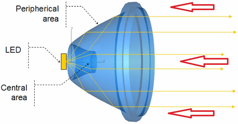

Проклети DLP-та :lol: Имам огромен проблем с фокусирането на светлината, достигнах осветеноста на ксенона но немога да я надмина, а диода се води 8000LM. Събрал съм една камара лещи, какви ли не опити и чудесии опитах и немога да събера снопа в достатъчно малка точка, едно 50-60% от светлината остават извън оптичния вход на проектора. Вече се чудя дали да не взема и да го отворя малко тоя вход. Представлява един кух правоъгълен огледален (4х5мм) тунел с винтове отстрани за регулиране, но винтовете са застопорени с боя. Все си миля, че не е добра идея да ги пипам тия винтове, ама накрая ще се прунудя да опитам. Ще опитам да намеря още лещи за опити, изцъклих се цял ден в тия опити, диода свети и грее та се нетрае, ама свети дето не трябва :lol:
Който мисли да си модва проектор, ДА БЯГА ДАЛЕЧЕ ОТ DLP-та !!!
Рових, рових и май-ще се наложи да приложа наобратно следните лещи (така както е с червената стрелка).
led collimator.jpg (75.09 KиБ) Видяна 5717 пъти
led collimator 2.jpg (70.7 KиБ) Видяна 5717 пъти
Лошото е че това са лещи за 1/3/5/10w диоди и да малки в диаметър, a на мен ми трябват поне ф25-ф30mm, къде ще ги диря и тях :?

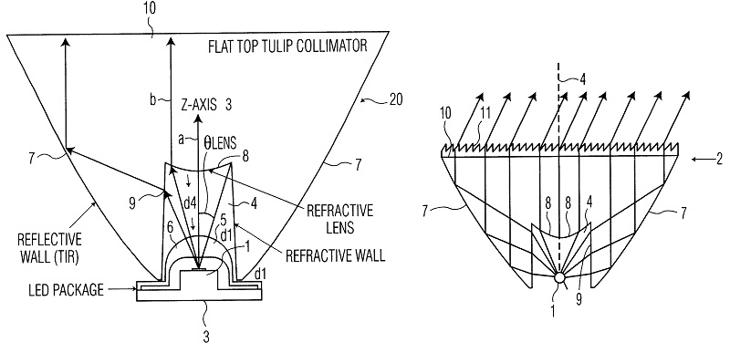

garvanat - специалист
Здравей колега, бях ти пращал преди едни снимки на от allinbox, дето концентрират светлината в точка. След извесно търсене го намерих само че не разбирам френски....
http://forum.allinbox.com/aspectgeek/Qu ... _944_3.htm
http://forum.allinbox.com/aspectgeek/Le ... 159_1.html
Разгледай мненията на ALAMA, прави си няква леща, и има снимки на крайния резултат.
Eето още една схема, която намерих.
от този линк http://forum.allinbox.com/aspectgeek/Qu ... _944_2.htm
brad4edat - специалист
Такива френелово лещи не виждамникъде да се продават в Булгаристан, продулжава търсенето. Иначе в момента ще експериментирам с рефлектори, понеже е ясно, че с обикновенно лещи има огромни загуби на светлина :lol:

Аз в ebay имам акаунт и пазарувам от доста години, ама гледам че и тям няма никакви френелови лещи, особенно пък с подходящи диаметри. Тия пущини са много кът. Гледам че има подобни френелови колиматори за 1/3/5/10w диоди, те може и да свършат работа, ако обаче не се разстопят, че тоя 100w диод грее зверската и напред към лещите. Аз с ксенона разстопих един колиматор от тези силните LED фенери.
В момента експериментирам с един рефлектор с конусовидна форма и завършваща в края с отвор ф6мм, като накрая има 1см издължение с това малко фи. Идеята е да опитам да "натъпча" светлината в необходимите ми крайни размери точно пред самото цветно колело и самия оптичен вход, и ако има задоволителен резултат да го изпратя за нанасяне на огледално покритие. Конуса е собствена изработка на струга от метал (ще дам снимки ако стане нещо). Идеята е подобна на картинката нот 1-2 поста по-нагоре дето съм дал, само че изправих конуса на фуния за да опитам да изведа точката на фокусиране максимално навън и същевременно тези 1см удължение да "изправят" светлинния поток. Образно казано това е идеята на конуса ми, ще видим какво ще стане, но за сега поне като светна диода и сложа лист над него се вижда вече отражението на самата диодна матрица, а с лещите се размиваше светилината.
