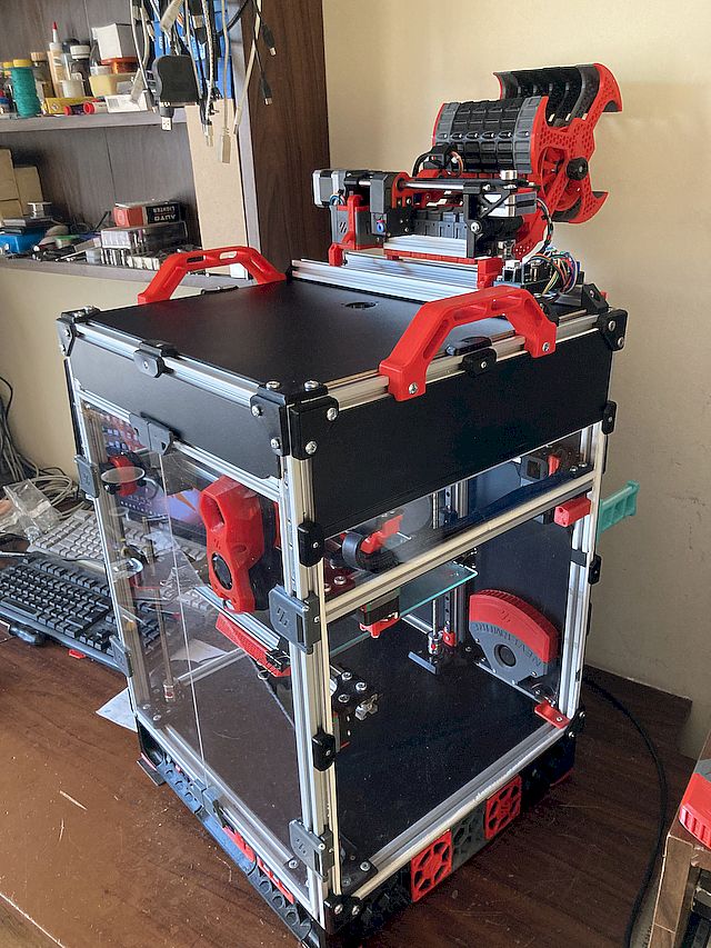

Ako ще печаташ АБС на отворен принтер, гледай стаята да е затворена и да е сравнително топла. Не отваряй вратите постоянно и не стой вътре, че ще се озъбиш в края на деня...
Принтирай бавно 30мм/с и дюза 245 градуса поне! Вентилаторите за охлаждане спряни! Ако има мостове гледай да са на 30-40%макс тогава вентилаторите, то много зависи колко са мощни всъщност. На мостове може и да опиташ скоростта да е 15-18мм/с. тогава екструдера се движи бавно, нишката увисва, и се дърпа от самия екструдер на страни, и има малко време да се самоохлади по естествен път! Дори и леко да провисне не е проблем понеже АБС дърпа зверски като изстива и после тия леко увиснали мостове се изпъват и са готови за втория слой над тях. Та на АБС без охлаждане много много, даже хич най-добре.

ABS-а отделя отровни газове докато се печата. Има принтери дето са затворени и има филтри с активен въглен в затвореният обем точно за такива цели.
Имам една ролка ASA дето е с разни предимства пред ABS-а при употреба на открито. Обаче залежава втора година точно за тая работа. И точно за такива цели за сега ползвам PETG :) .

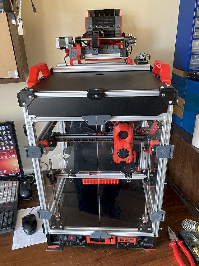

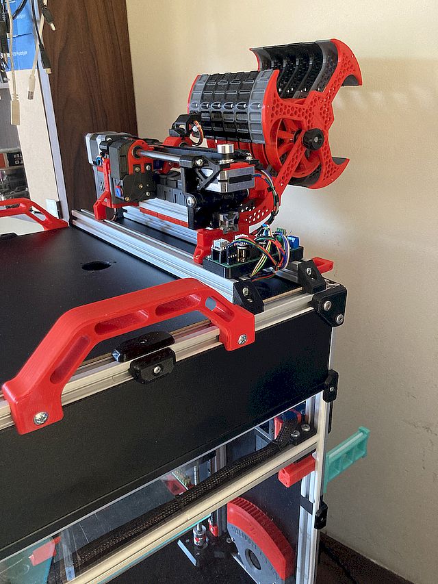

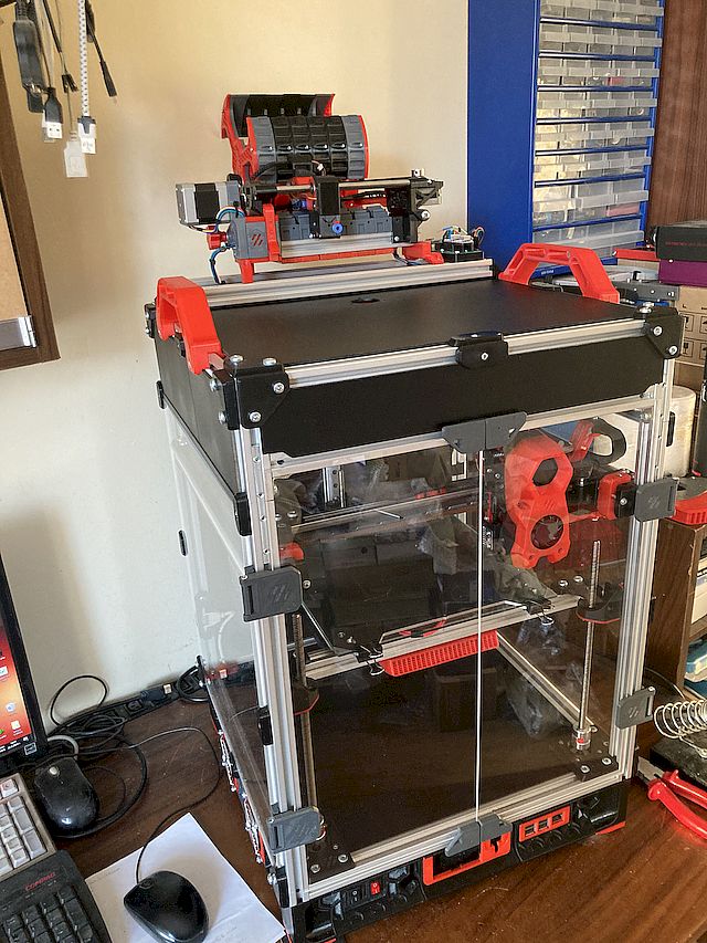

STEPER - специалист
Не е чак толкова черен дявола при печат на ABS.
ABS е страхотен материал и има много предимства пред другите употребявани материали.
Ако подготвим принтера както трябва за печат с ABS няма от какво да се страхуваме и ще си осигурим комфортна работа.

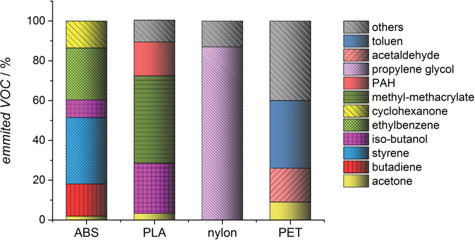

Да наистина ABS отделя вредни газове докато се печата и затова е желателно да се печати в помещения с добра вентилация при масова употреба или в затворен 3Д принтер в домашни условия.
Какво трябва да направим преди печат с ABS за да има добър резултат.
Това което споделям е от дългогодишен личен опит при работа с 3Д принтер.

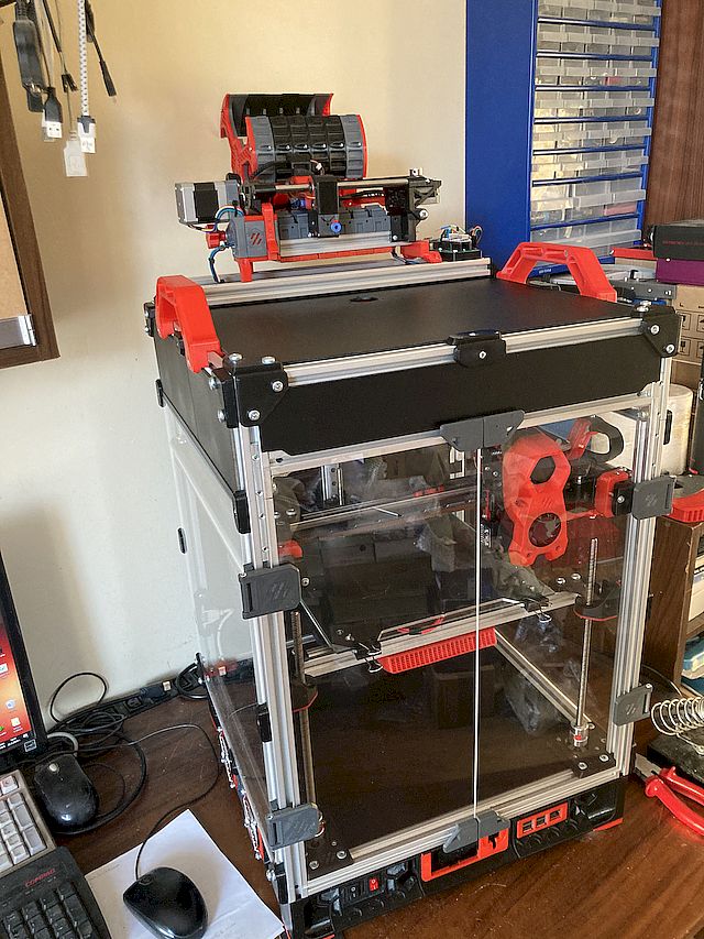

На първо място от голямо значение е използването на Klipper софтуер за управление на принтера.

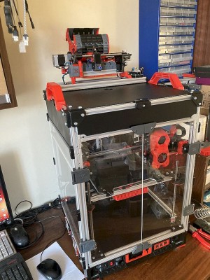

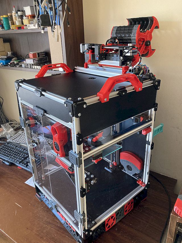

Принтера трябва да бъде със затворена камера като някои потребители дори монтират сандвич панели с термоизолация за намаляване загубите на топлина което е от значение при многочасов печат. Температурата в камерата се подържа с вграден сензор в рамките на 60 градуса. Това определено изисква всички принтирани части на принтера вътре да са обезателно от ABS за да издържат на топлината и да няма проблеми с деформацията. Не се използват вентилатори за охлаждане на печата а температурата на леглото е в рамките на 110-120 градуса.

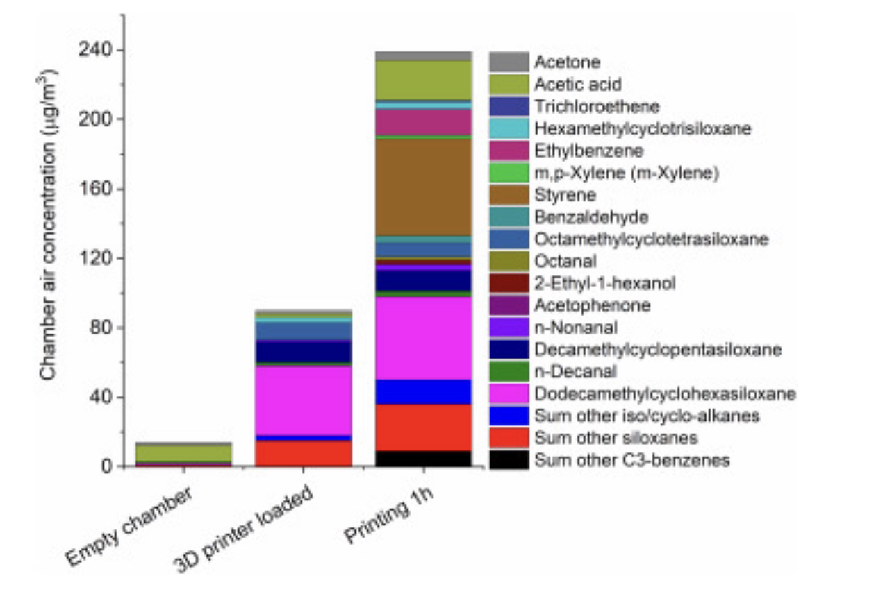

На второ място трябва да се има на предвид отделянето на вредни газове при печата. Умишлено не употрябявам думата "отровни газове" както някои отбелязват, тъй като термина не кореспондира с това. Имайки на предвид,че ABS не е екологичен и се произвежда от петрол си направих труда да потърся какви газове се отделят при печат с този материал. Оказва се,че едва ли не, при пушенето на цигари отделените газове които вдишваме са съпоставими с тези от ABS.
Използването на филтри в тази връзка за прочистване камерата на принтера са повече от препоръчителни да не кажа задължителни. Фирмата Nevermore е разработила подходящи филтри за тази цел с използването на активен въглен като абсорбиращ материал. Изчислено е, че 1 г активен въглен има повърхност от 500 до 1500 м2. С тази си площ той буквално „изпива“ всичко наоколо.
Изработката на тези филтри е много лесна и в домашни условия само трябва да се обърне по-сериозно внимание на употребявания активния въглен.
Работата е там,че при производството на активния въглен се използват различни технологии като една от тях е използването на киселини. Употребата на такъв въглен довежда до получаването на корозия - ръжда - по всички метални части на принтера. Целесъобразно е използването на активен въглен произведен с помощта на пара или по друга технологоя но в никакъв случай с киселина.
В затворената камера не се нуждаем от силен въздушен поток както при голями помещения за да почистим малка камера. Дори 3Д принтер Voron Тридент със своите 350 мм. печатна площ, побира само около 5 cfm, което означава, че дори частичен поток от центробежен вентилатор 5015 от 0,5-2 cfm с каквито са снабдени филтрите на Nevermore е достатъчен за ефективно филтриране на изпаренията при печат.

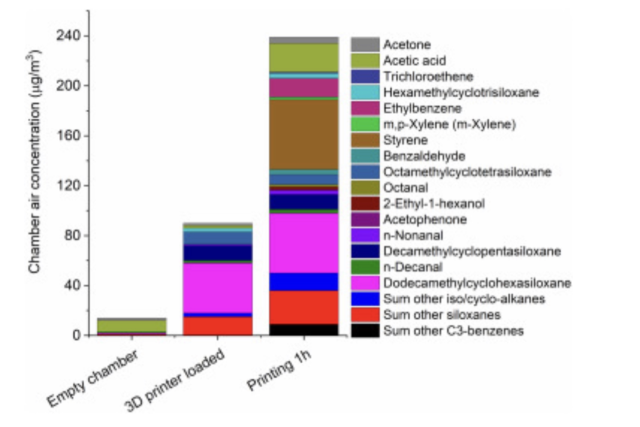

STEPER - специалист
Оценка на отделените газове при печат на ABS
