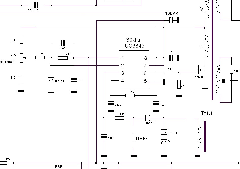

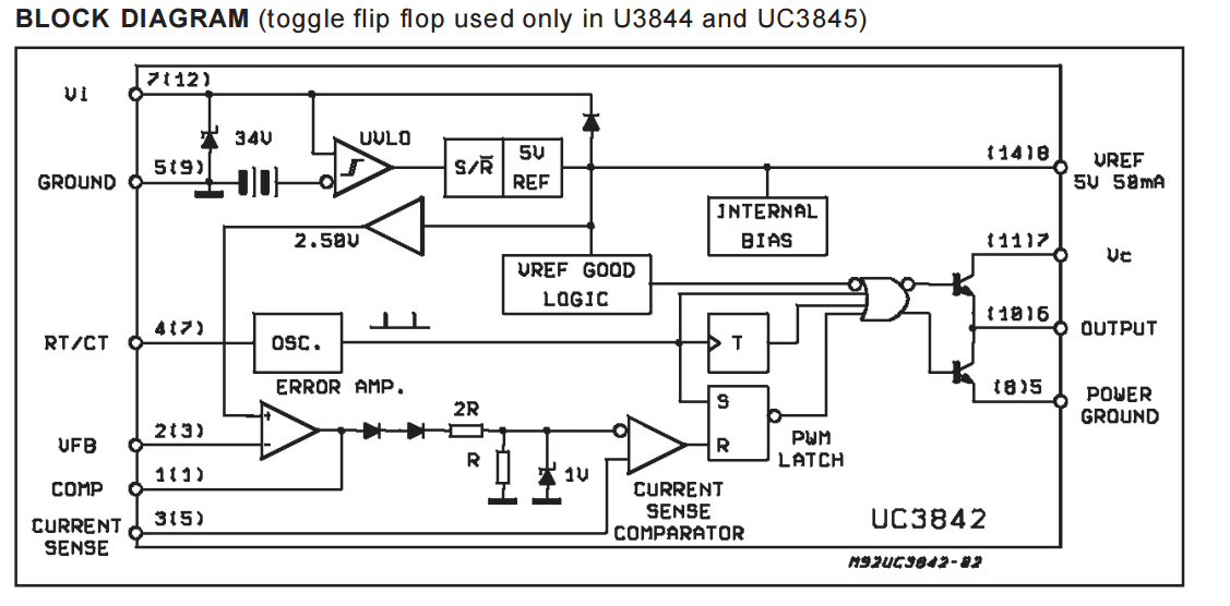

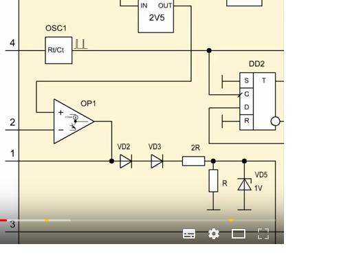

Ей къде го видя този генератор на ток незнам,и това долно и горно рамо. :-D А този усилвател на грешка какво прави там error amp. под осцилатора??? И това 1-во краче не се окъсява ,а служи за обратна връзка на същия усилвател,така работи по стабилно.И един съвет от мен ако позволиш.Ако искаш да станеш добър в нещо ,никога не казвай ,аз мога и аз знам.Когато си самоуверен винаги крачиш по тънък лед.Запомни го това :)

yangi - специалист
АБВ потребител написа:
Ето за какво говоря:
yangi - специалист
Първо краче се укъсява от таймера 555 за да спре ШИМа.
