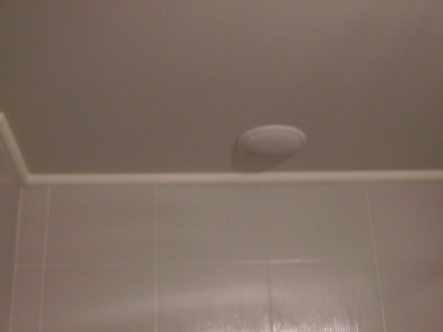

Значи в банята сложих первази ,които залепих с едно често казано малко скъпичко лепилце ( с формата на силикон ) обаче стана страшно добре, защото в другите стаи стените бяха криви тук там и където имаше фуга между стената и перваза запълвах с лепилото и стана доста добре. След това боядисах тавана , а стените и первазите разделих внимателно с тънка четка, абе бая работа, защото мечето само цапаше первазите, но стана добре.
Това е тавана на банята, кръглото е малък влагоустойчив високоговорител.

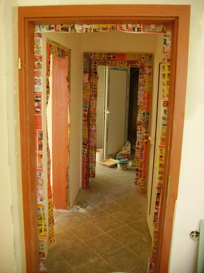

Това е коридора преди боядисването.
