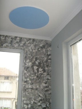

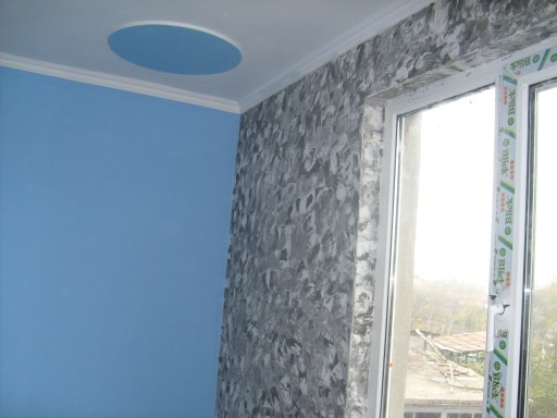

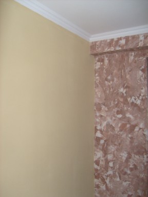

Здравейте. Искам да ви предложа интересен начин за разнообразяване и украса. Вземете си финна пастообразна смес и оцветител за латекс. Изберете си няколко цвята и ги разбъркайте с пастообразната смес в отделни малки кофички. След това поотделно нанасяйте последователно от всички цветове по избраното място с малка шпакла. Получават се доста интересни ефекти. Забравете за едноцветния латекс и експериментираите с нови идеи. :)

Каква е пастообразната смес?
Изглежда интересно :)
solo5 - майстор
много интересно се е получило наистина
но кажи каква е пастообразната смес :?

Мисля, че такова венециано може да се направи с всичко - Артестук, Колор-кит, Боро кит. "Лакираш" с дълбокопроникващ грунд и се кефиш за "без пари" :wink:

Пастата се казва Диспопласт и е на лакпром.
