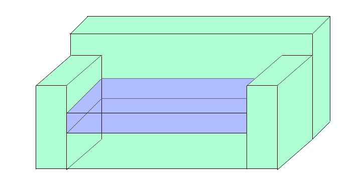

Така сега да кава какъв ми е проблема.. Решил съм да си направя диван, чийто основен матерял да е дунапрена. Видях такова нещо и направо се влюбих в идеята. Става въпрос за използването на твърд дунапрен за рамката (задната част и двата странични подлакътника, както и за долната част на седалката.. или местото на което фактически се седи), и мек дунапрен за придаване на леки форми на елементите и горната част на седалката. (ще се опитам да направя схема за да ме разберете по нагледно)
Цялата "конструкция" се залепва една за друга и се облича в кожа.
Какви са ми питанията..:
1. Откъде в София мога да си купя твърд дунапрен с дебелина поне 25см. и дължина поне 2м?
2. Какво лепило мога да ползвам с този матерял, такаче да е здраво залепено, но и да не се получи твърда споика и фактически да не е възможно даден елемент да се "отчупи"?
3. Как се реже дунапрен такаче да се получи равно отрязана повърхност, а не на вълнички?
ще драсна една схема за да ми видите основната идея
светло зеленото е твърдия дунапрен
светло синьото е по-мекия

За това от къде да си набавиш дунапрена не мога да ти помогна защото съм от русе.Но за лепенето във метро има спец.леило за дунапрен на прилична цена а става и хелмевект.Мой колега си направи същия диван стана доста добър за смешни пари.Успех сначинанието :)

Някъде в форума имаше диван изцяло направен от стиропор. Ти можеш да ползваш идеята, като комбинираш двата материала. Мисля че стиропора е добър материал за основа и подлакътници например и освен това предполагам е по евтин.

Има Израелско лепило синьо на цвят и се разпръсква с въздушен пистолет при което слепването е меко и би се късало отвсякъде , но не и от там . Рязането става със специален двоен трион подобно на две ножовки движещи се насрещно :) Препоръчвам ти светлосин дунапрен това е качество ! :wink:
