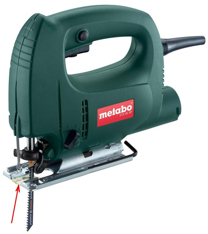

Възможно ли е да сложа плексигласово парче над основата на плочата на което и да е зеге,идеята е да реже право 10 см дъски без да се криви ножчето както е показано тук в клипчето за зегето Фестул на 0:16 http://www.youtube.com/watch?v=9qlCX95lmHo

Според мен използват Homopolyme или Polyesters PBT изключително твърди и здрави пластмаси,ще трябва да се експериментира.Ако се получи ще ги ударим в земята прехвалените Фестул с евтини китайски зегета :partyman:
sstefanov - майстор
Тефлон няма ли също да е подходящ? Триенето с триона трябва да е малко.

Тази джаджа я имам на зегето-Metabo STE 65 SP и до сега съм сменил 3 броя, защото се износва от ножчетата. Няма никакъв ефект за правото рязане.

При мене струва 2.80 в сервиза на Киров. Ползата е, че има едно зъбче/не се вижда добре/ и ми помага да водя по линията за среза.

И с двата Бош-а имам такива джаджи в комплекта. Според мен (т.е. ЗА мен) не вършат никаква работа. Сякаш служи по-скоро да не хвърля нагоре парчета стружка.
За право рязане има ефект наличието на циркуляр или саблен трион :)
