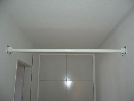

Имам желанието да си направя лост за набирания в домашни условия. Готовите такива, които се предлагат ми изглеждат ненадеждни, а попаднах в интернет на този на снимката и ми е интересно къде/как могат да ми го направят и евентуално колко парички ще струва:)

По-стабилния вариант и по-красив за в къщи е този.Лоста е подвижен може да се махне и остава само гнездата.Успех

Проблемът с лостът , който ти си ми предложил е , че няма къде да го поставя..:)
Имаш ли идея къде могат да ми направят лоста от моята снимка или евентуално някой друг, ако си харесам:)

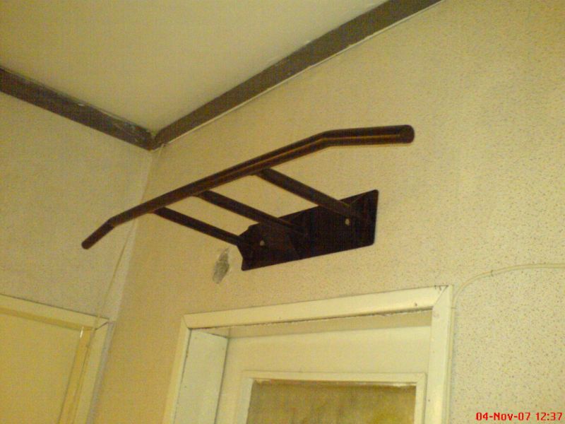

аз питах колко кила си...амааа не знам що "умника" ме изтри. на тухлена стена забрави за такъв лост освен ако не искаш да я сринеш,ако е панел става-ама с поне 4 яки дюбела,ако е тухлена сградата търси къде е шайбата и само там......пп. на щурца над вратата -НЕ става(ако е тухла)
panalov - специалист
Първо да кажа, че този лост трябва да е над врата, защото когато си набираш тялото ти не изправено като бастуна на Слави Трифонов а краката (стъпалата) са по-напред и ще ти опират в стената . :idea:
Това на снимката е сложено на бетон а не на ТУХЛА .
Ако няма в апартамента ти стоманобетонна шайба подобре не се опитвай до го слагаш на стена а на тавана примерно.
Захващаш го с четири анкерни болта и се набирай на воля :wink:
dito - специалист
Напълно съм съгласен, че в щурца няма да стане. Но защо изобщо искаш да хванеш лоста конзолно над вратата? Същият лост може да бъде монтиран да "виси" от тавана на произволно място в стаята - просто си представи, че го завърташ на 90 градуса и дюбелите влизат горе в плочата. Нищо няма да се промени, освен посоката на заваряване на двете железа за самия лост. 2 анкера и ще те издържи дори като станеш 100 кила нацепен :cool:

Видях темата и все се каня да снимам моето съоръжение :lol:
Направих го зо около 2 часа с тръби от старо парно и няколко парчета винкел. Като изключим някой малки забележки, лоста се оказа много практичен и удобен. Имам приятел, който тежи 140 кг . Мята се , хвърля се - лоста издържа полевия тест без забележки. :lol:
Монтиран е с анкери към тавана.
