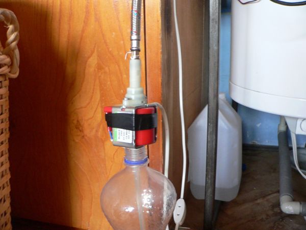

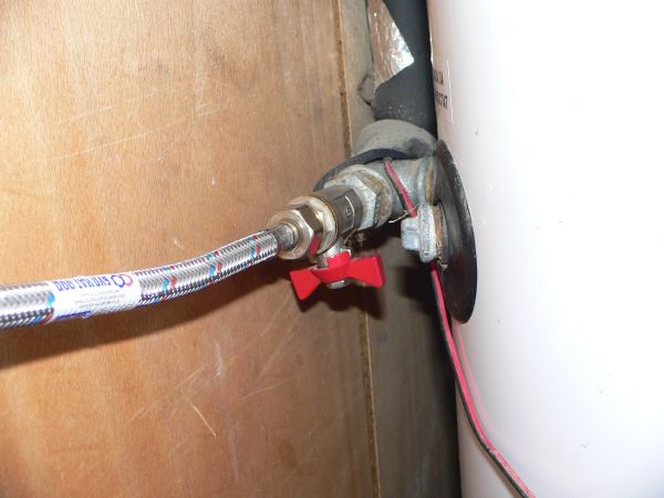

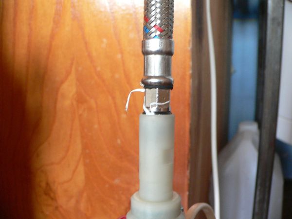

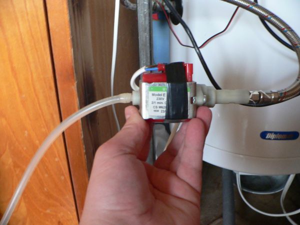

Сам си направих солара за топла вода в къщи и съм нмого доволен :-D , че не дадох пари за майстори.
Възникна проблем при запълването на серпантината с антифриз. След проучване стигнах до следните решения:
1. Да доидат да ти я напънят от фирма- цена 60 лв. :shock: :?
2. Да сикупя СПЕЦИАЛНА помпа за това - обясниха ми, че тя струвала 600-900 лв. :shock: :shock: :shock: :shock:
3. Да си го напълня сам ( лесно е). Става по следният начин: Пълня го с вода, работи известно време, отстаранявам течове и т.н. след което изпразвам системата и меря колко е водата. Правя изчесление колко антифриз трябва да сложа и го пълня от най високата точка. Останалото го допълвам с вода от водопровода до работното налягане. Лесно е без пари е не е необходима фирма но има един недостатък ако се наложи да изпразваш отново не можеш да го пълнеш по този начин без да намалиш концентрацията на антифриза.
И последното което аз направих:
4.Направих си помпа. Помпата е от кафемашинка за 25 лв. чисто нова. Пробвал съм вдига 10 атмосфери налягане. Гъвкава връзка от едната страна мъжко най-малкият размер (не ми се мери) а от другата какъвто е накрайника за серпантината- цена около 5 лв. Двете резби на помпата и на гъвкавата връзка не са еднакви но няма проблеми-навиваш тефлонова лента и завиваш-на пласмасата сама се нарязва резбата и държи.
Моита система има 7 литра течност и я пълня за около 2 часа на три пъти. Помпичката трябва да почива помалко-не е предвидена за дълга работа.
И още нещо преди да се започне трябва да се обезвъздъши помпата ако в системата има налягане. Ако няма не е необходимо.
Вече два пъти ми се налага да пълня и няма никакви проблеми. :wink: :!: :wink: :-D
Временното решение помпата към "резрвоара"
Гъвкавата връзка към помпата
Гъвкавата връзка към серпантината
Помпата
