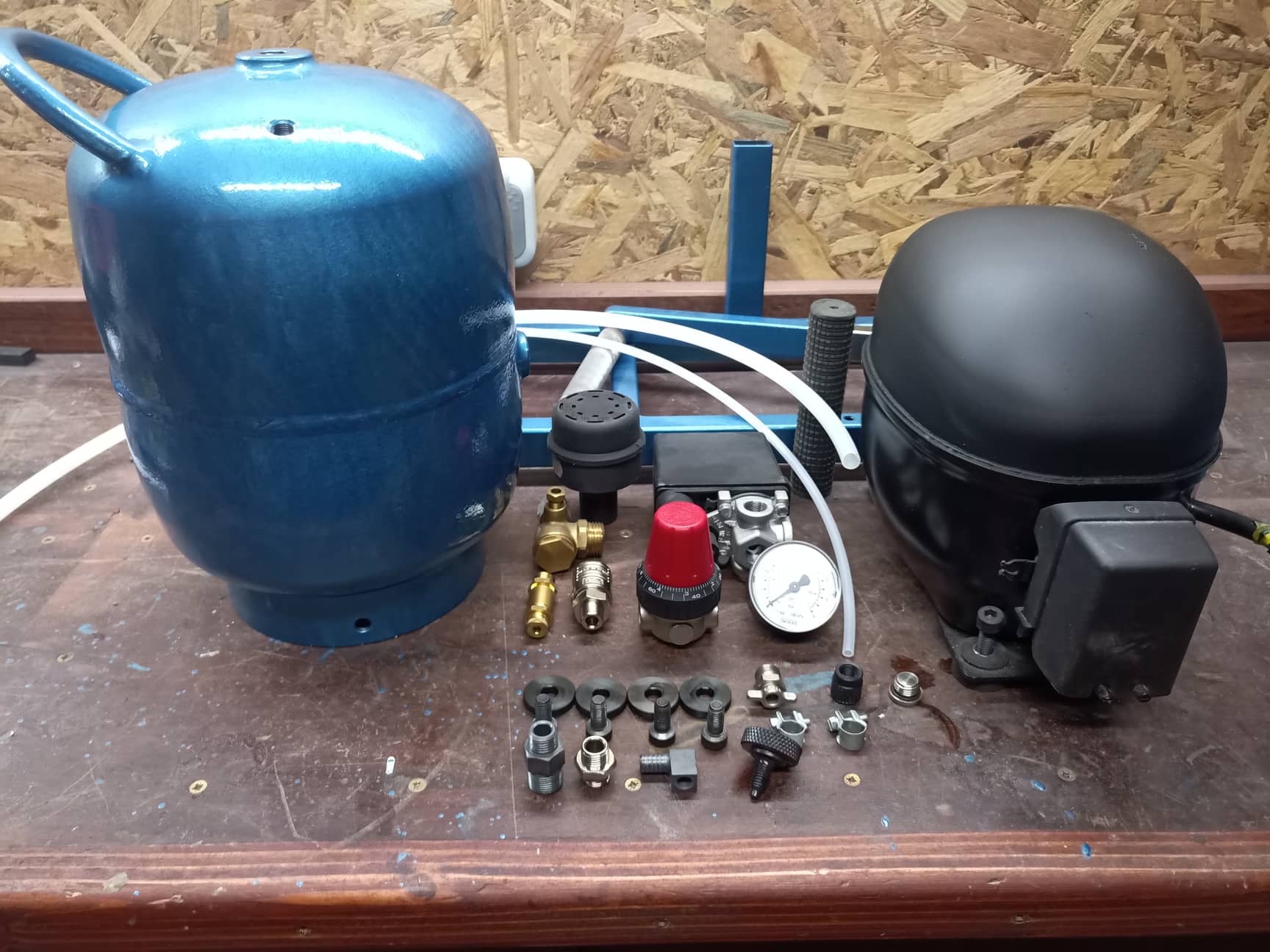

Идеята беше да направя нещо малко и мобилно за ползване най-вече за пневматичен такер и помпене на дреболии. Докато чаках да ми изпадне хладилно компресороче си направих един голям и истински компресор с хубава глава, а този го довършвам за спорта. Смятам, че набавих всичко необходимо, до няколко дена трябва да намеря време и да го събера.

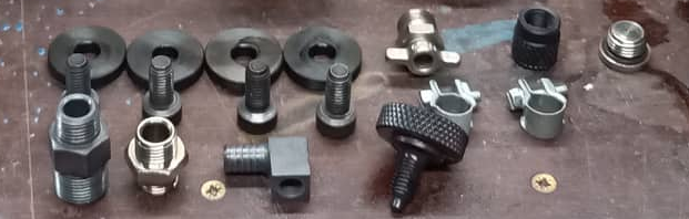

Благодаря за уточненията от Ваша страна! Прави сте, мислех като го събера на напиша 3-4 изречения, но ще го направя сега. Идеята е да има всичко което има един голям компресор - възвратен клапан, пресостат, филтър, кран за конденз, манометър, редуцир вентил, предпазен клапан, бързи връзки (от Евростил). Останалите дреболии - разни врътки, шайби, тапи, нипели, муфи на бутилката и основата на която ще се монтира всичко е мое дело (с изключение на няколко купени крепежа). Бутилката е газова, 6 литра, изчистена почти идеално. Връзката компресор-бутилка ще е с шлаух.
