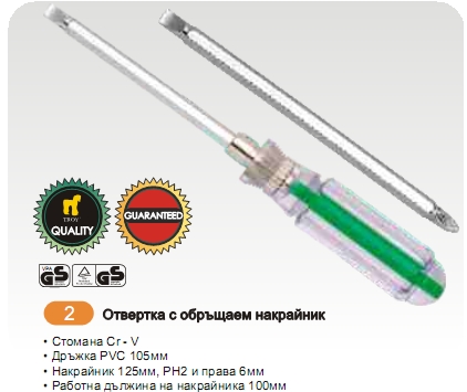

mirk - майстор
Този последния е добре ако наистина е на Виха и ако острието влиза в метална вложка набита в дръжката. Имах такава руска на времето и беше идеална. Ако дръжката е без метална част забрави ще се разпадне на първото по яко затягане.
http://store.picbg.net/pubpic/87/9F/507 ... d7879f.jpg
Преди няколко дни си взех тази от снимката за 2.50 (марка Troy - китайски), накрайника е съмнителен но дръжката е стабилна. Хубавото е че накрайника е стандартен 1/4 шестограм и дръжката може да се изпозва с всички накрайници и магнитни държачи за битове 1/4. Продават се качествени дълги накрайници с различни размери, едностранни и двустранни с които може да се смени оригиналния.
