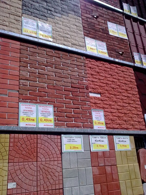

Привет,питам се дали бих успял при домашни условия да създам така наречените бисквитки.Нещото което ми идва на примависта е една разглобяема матрица около 15мм със съответния размер и отляти от гипс,след това малко запиляване по ъглите.Както се сещате веднага изплуват въпросите тези гипсови елементи как ще ги съхраня от влагата(ще са за от вън),с каква боя и какъв цвят(тънкости при нанасяне),някакво запечатване.
Всичко което споделите относно материал,изработка тънкости и др. ще ми бъде от полза и не само на мен.Благодаря в аванс.

За външни условия тези тухлички се правят от вибриран бетон,или от щампован бетон,не са гипсови. За да правиш изделия от вибробетон ,ти трябва смесител с принудително смесване,вибромаса и кълъпи . За щампован бетон ти трябват силиконови или полиуретанови щампи и специална бетонова смес.Третия най-евтин и напълно осъществим вариант е да се обадиш на колегата от форума rockwall да ти даде оферта за облицовката която си харесаш.

Ще ти е доста по-евтино, отколкото да почнеш нещо без необходимото оборудване,изпитана рецептура и материали,пък оборудването е скъпо
