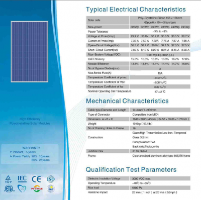

Иначе целите им панели с 3мм заздравено стъкло с ниско съдържание на желязо идват на 1.1$/ват, 5 години гаранция. И ми се струва, че може би не излиза сметката да си купиш начупени модули и да ги направиш. + това като започнах разследване излизат мн проблеми при капсоловането. Все пак да се избият трябва да работят няколко години - да не влиза влага и тн. И си е риск.
