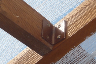

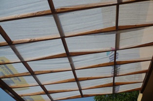

Ето го и обещания сенник. снимките не са много добри.
Използвани материали:
- 3 колони на 2м'
- 2 греди на 4,2м'
- 4м' Л профил от които правите планки
- Старо дюшеме на което е изрязана мъжката страна а канала остава отгоре (идеален е за окабеляване на осветление)
- Грунд за дърво
- Лак
- видии
- Фасадна мрежа за топлоизолация (все още не съм намерил къде в Русе се шие плат за тенти)
- 8 дюбела (използвах 20 см на Хилти)

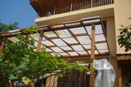

victorslavov - напреднал
снимка 2

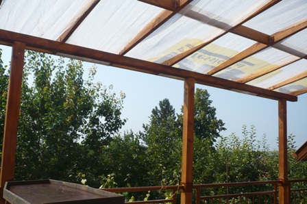

снимка 3

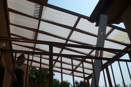

снимка 4

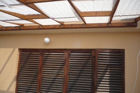

снимка 5

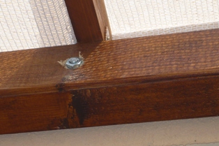

снимка 6
снимка 7
това е като цяло. идеята с тази мрежа не се получи. не пази никаква сянка. така че не мога да ви кажа какви пари ще излезе като цяло но аз платих 20 лв за Л профила и 40 лв за 3те колони и 2те греди. Дюбели, лак и др имах останали а дюшемето мислехме да го горим на есен защото ми заема гаража.
mim - специалист
добра рамка за лоза :-D
също може да потърсиш плат от някой шивашки цех, останал
или ако има някъде магазин за платове на килограм
бял памук или нещо подобно, но разбира се не е особено трайно
мисля направо с тези промазаните платове да карам. издържали по 3-4 години ми казаха. но камах ми казаха 1100 лв :Д луди хора :x
javor4o - специалист
накакъв винил от билборд-може би? :?
някой продаваше във форума
