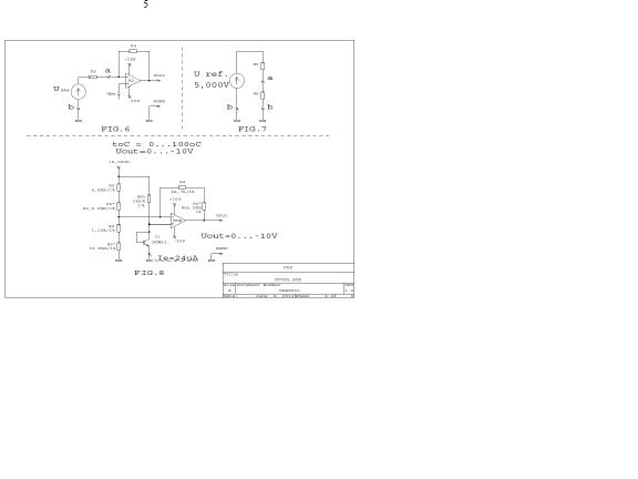

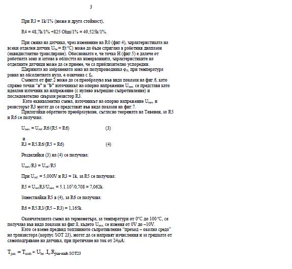

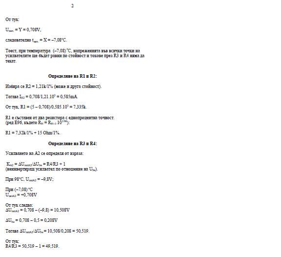

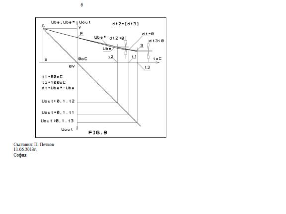

А това е само жокер за термометъра:
Само 5 допустими файла - срам за форума!!!! :-D :-D :-D
Последна промяна от П. Петков на вт мар 10, 2015 12:59 pm, променено общо 3 пъти.
П. Петков - специалист
Останалите файлове:
Не че няма LM35 де, ама като е "направи си сам"..., да е!!! :)

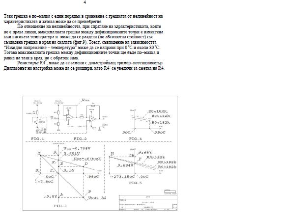

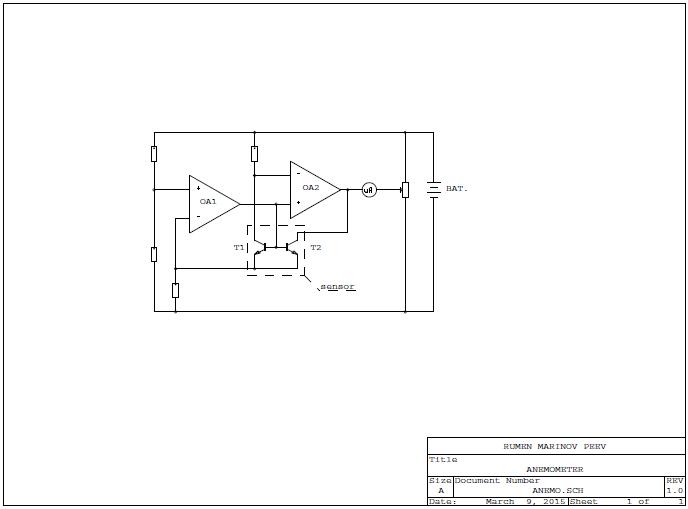

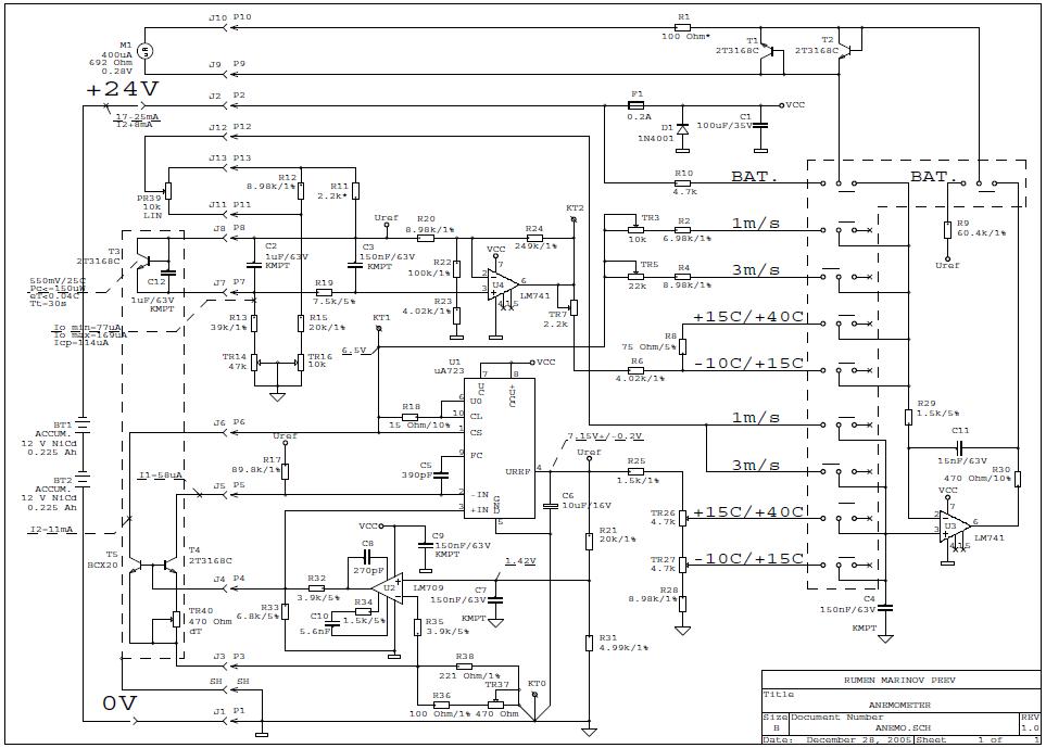

Ето го и жокера за анемометъра:
OA1 (709) поддържа константен ток през T2. OA2 (723) изменя колекторното напрежение върху Т2 (датчик за скорост на вятъра), като променя мощността разсейвана върху него (колекторният ток е постоянен). Тази мощност ( поради константния ток - в случая това е напрежение) е пропорционална на скоростта на вятъра. Т1, който е необдухваем, мери температурата на околния въздух, но напрежението му B-C e нулево (идеалният ОУ в линеен режим има нулево диференциално, входно напрежение) , като същевременно напрежението E-B е равно на напрежението E-B на Т2 и двете се поддържат равни чрез OA2. Тоест, чрез изменение нагряването на Т2, двете напрежения E-B се поддържат винаги равни, независимо от скоростта на вятъра. Напрежителният пад върху R40 в реалната схема, компенсира напрежителния пад от константния ток, който пад е върху обемното съпротивление на емитера на Т2, а също така се компенсира и разликата в напреженията E-B между двата транзистора при спокоен въздух, поради нагрятото състояние на Т2. Т2 е в SMD корпус и виси във въздуха на три спираловидни обтяжки с диаметър 0,04 мм.
Разработката е от "гнусното и срамно комунистическо" време, га имаше що-годе промишленост, както и някакво си селско стопанство. :)
В резюме:
Много акъл има в главата на Румен Пеев!
Или както е казвал някога Роберт Видлар (сравнявайки аналоговата и цифровата техника) - "Всеки идиот може да брои до едно!" :)
