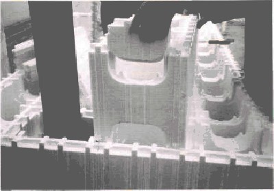

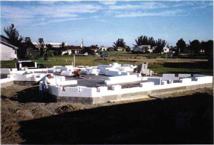

Бих желал да получа повече информация за този начин на строеж-чрез блокчета от пенополистирол.В България се предлагат.Интересува ме някой стоил ли е и какви са особенностите и не на последно място цената? :?:
masteradmin - майстор

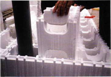

Едва ли ще намериш някой строил с тези блокчета в България. Иначе преди 3-4 дни гледах едно предване как построиха с тях една къща за няколкко дни. Значи най голямата екстра на тези блокчета е тяхната шумоизолация защото реално мазилката е отделена акустично от бетонната основа. От друга страна се зида много бързо лесно чисто и сигурно. Виждах ги на Пловдивския панаир - но по скоро ги гледха като някаква екзотика. Размера им е 25х25х75. българската цена не знам каква е. Иначе дистрибутор май им е някаква фирма от Габрово -ТОДОРОВ И ТОДОРОВ, АД,

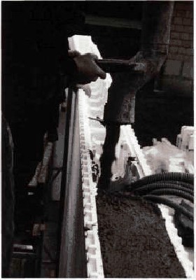

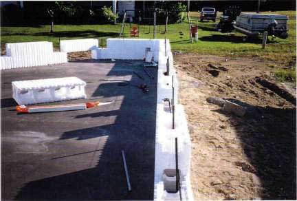

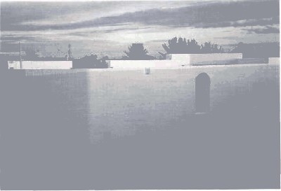

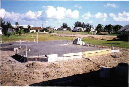

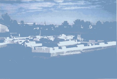

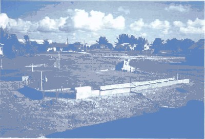

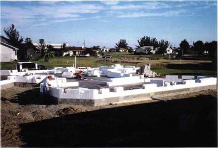

Тази къща на снимката пише че излиза 9900 $ и е направена от 80палета с квадратура - 225 кв.м. което илиза около 70лв. квадратен метър. Сам предцени дали е съпо или евтино.

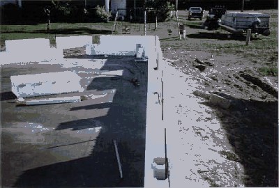

Иначе е интересно, изливат плочата и виж колко арматура са сложили 1м от земата не толкова за якост на стените колкото да се хванат за плочата.

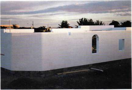

Ебати легото имат завой, арки и какво ли не още. Сглобяваш набързо викаш бетонобъркачката - пълниш и си готов. Само дето тия завой и арки сигурно са бая по скъпи. Ако откриеш нещо за българските цени напиши в форума.
