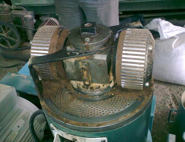

Здравейте, намислил съм да си правя машина за домашно производство на пелети.Изгледах стотина филмчета по въпроса и ми се струва че не е невъзможно.Въпроса ми е има ли някой който ползва такава или поне е виждал на живо.Интересува ме машина с плоска матрица и притискащи колела.Колко са оборотите на матрицата?Колко трябва да е дебела за да издържи натиска на пресования материал?
Всякакви допълнителни сведения и съображения са добре дошли. :-D

има решения с плоската матрица която си гледал , има решения с въртяща се сегментна матрица и неподвижни ролки (Бюлер са с такова решение) , има с неподвижна матрица и с въртящи се ролки (в Славяново има 4 испански гранулпреси с производителност по 15 тона на час)
проблема по скоро е в рентабилност на самия продукт - преди гранулиране трябва да се изуши материала до определена влага - в противен случай след напускане формиращия отвор на матрицата експандира и не се получава гранулата (пилетите)
значи вкарваш енергия за предварително изсушаване, вкарваш енергия за пресоване, имаш разходи за транспорт , суровината ще ти я дам без пари (бонус), имаш големи разходи за рециклиране или нови ролки и матрици - сумирай всички разходи и ако си под 60 лв / куб дърва действай
мога да ти покажа преса в действителност не на клипче
колкото до въпросите ти - дебелината на матрицата определя формирането на пилетите (зависи от пресования материал - има отвори с променливо сечение , има с конусна начална част и след това с цилиндрична
директно ролките не трият по матрицата - получава се така наречения клин който пресова
оборотите са от значение единствено за производителността

Според мен това е работа за цял екип от специалисти в добре оборудван металообработващ цех.Главата е с маслено охлаждане с радиатор и помпа,притискането на ролките към плоската матрица е хидравлично,а матрицата е от специална лагерна стомана,обработена и закалена по високотехнологични методи,нужна е и сушилня като за зърно,да се подготвят пилките до определена влажност.Експонатът,който е на снимката се изработва по поръчка и произвежда 500кг/ч. и цената му е около 10 000 евро без ДДС,а що се отнася до тези машини които призвеждат гранулирани смески,приличат,но нямат нищо общо на тази,като издтржливост на натоварването,технология и т.н.т.

Тази машина на снимката от нета ли е или ти си я правил?Доколкото виждам, колелата се въртят, а матрицата е неподвижна.За тези 500 кг на час колко са оборотите, какъв е диаметъра и дебелината на матрицата и колко киловата е мотора?

Значи,щом предлагам мшината-не съм я копирал от нета...данни не мога да ти дам,произвеждат ги 2 братя в софия-мои добри приятели,ако искаш подробна информация на :
