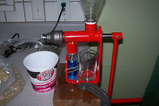

Понеже нещо много поскъпват тези продукти обмисляме сами да ги набавяме.
1. Искаме да си правим студено пресувано масло от сусам, слънчоглед, тиквено семе и др.
http://www.piteba.nl/images/oil%20expel ... piteba.jpg
Шнека дали ще може от машинка за месо да стане?
От клипа ми се струва че луфта е минимален.
http://www.youtube.com/watch?v=Ko-IW8SdcKY
Още не съм преценил дали си като себестойност ще излезе по-евтино от купенето (и с колко пъти), но предполагам има смисъл още повече ако си произвеждаш суровината.
По груби мои сметки слънчогледовото олио (шарлан) ми излиза към 3-4лв.

2. Вторият проект: Каменна мелница за пълнозърнесто брашно.
Изображение Изображение
Цените им започват от 400лв!
Могат ли да ми изрежат два гранитени диска в някой цех? Улеите може и сами да ги направим.
За редуктори/двигатели не е мислено все още, но по-добре е да са автоматизирани според мен.

Засега го мислим с шнек от доматоизтисквачка, който да се приспособи към неръждаема тръба.
Поръчков шнек колко би излязъл?
За камъните, хм, те сега като са с метални елементи мелниците пак си преминават частици?
Не вярвам чак толкова каменни частици да се отделят, а и между камъните ще има известен минимален луфт.
ПП: Какъв електродвигател би бил подходящ, имам такъв от Перла 04.
Iliev Labs - специалист
До колкото помня, са необходими 100 - 150 килограма на квадратен сантиметър, за пресоването. И 150 до 200 оборота в минута.
Изработката на шнека не знам колко струва, но е трудна. Стъпката на шнека е променлива и обикновен струг не може да я направи. Трябва на струг с ЦПУ да се прави.
Шнека от доматоизтисквачка е алуминиев. Не знам дали ще издържи. Износването при тези преси е много голямо. Аз мислех на струг да се престърже шнек от месомелачка. Чугунен е и като се понамали диаметъра, би могло нещо да се получи.
"Кожуха", тръбата, не знам как се казва, от вътре има канали, за да не приплъзва.
Трябва и редуктор, защото ремъците приплъзват.
Двигател от Перла - не вярвам нещо да стане.

Имам тази преса от Piteba - шнекът е с променлива стъпка, довечера мога да снимам и да пусна снимките. :o
sparow - специалист
Виждал съм екструдер за гума с готов винт. Върти го през редуктор , и е около 100об/мин с 4киловата мотор. С тия малки моторчета и то с ремъци :rolleyes: :? :lol: незнам къкво ще стане.Трябва мотор поне 1.5-2.2киловата и достатъчно як редуктор.Има и друг вариант-хидравлична преса :wink:

За машинката за олио неможеш да я направиш защото шнека е проблема тъй като е с променлив
диаметър стругар неможе а този на машинката е отливка най евтино е да си я поръчаш иначе ще се
вкараш в приключение :cool:
mitaka_25 - напреднал
то това нещо е по-скоро фитнес уред отколкото преса за олио :-D :shock: :-D,ще трябва или да се заяква или да се мисли някаква механизация.
