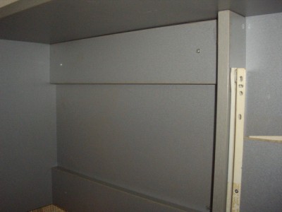

Можеш да направиш като мен...ако ти допада де...Както при долният ред на кухненските шкафове се закрепят към плота....Направи нещо като "скелет"от същия материал с широчина 100 мм...и дължина ....според дължината на бюрото....Можеш да сложиш и колелца на шкафчето....
