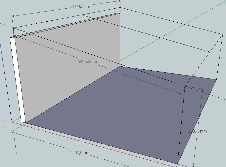

Налага да засенча една площадка с размери 7 на 5 метра. Обаждах се по фирмите за тенти обаче цените който обадиха за такъв размер са от порядъка на 4000 до 8000лв. Последното е за едноскатен цял сенник.
Мисля, че тези пари са доста за това което ми трябва. Все пак с 8000лв ще направя масивен навес от дърво и ОСБ. Та реших, да се пробвам и сам да направя нещо. Проверих за ПВЦ брезентите . За цяло парче с обшивката ми искат 520лв с размери 7 на 6 метра. Опъването мисля да го направя като на тентите с вал и червячен редуктор. Вала струва 50лв а редуктора 30. Има и още малко "обков" за 30лв. Предната греда и тя е 80лв.
Примерен чертеж
Та идеята е следната. Това отляво е стена зидария. На нея отгоре да сложа вала. Оттам да пусна 3 профила 40/20/4 или 50/30/5 накъм по ниската страна. Да закача отпред предната греда която ще купя и да опъна с вала и редуктора. Високата част е 3.40 а ниската е 2.20. Наклона е 12*. Сенника ще трябва да пази от дъжд и слънце. Преди снеговете ще се прибира.
Малко преди предната греда мисля да се поръча брезента с дупки като за въженце за да може да изтича водата без да и пречи предната греда.
Ако има провисване може в последствие да се сложат и допълнителни гредички да подпират брезента отдолу.
Въпроса е: Приложима ли е идеята на практика.
ПС: Не мога да правя масивен навес, защото съм под наем и не се знае до кога ще бъда там. Трябва да може да се разглоби и да се сложи на друго място. За това се спрях на сенник

Според мен се откажи от тези брезенти. Направи си метална конструкция (може и дървена ако искаш да изглежда по-битово). После вземи си сложи 10мм поликарбонат и си решаваш проблема. На моя зимата над 50см сняг се бе събрал, гък не каза. Цветове има всякакви, и по-тъмни ако искаш засенчване. Сега са двустранно с УВ резистентност. Между 25-40лв. върви м2 , зависи от производителя. Сигурен съм че накрая едва ли ще ти излезе над 2 бона, айде 2500 ги сложи ако не можеш да заваряваш и търсиш майстори.

pet.kan - специалист
Площта е малко по-голяма от покрива на един ТИР, ребрата трябва да са по-нагъсто - от водата провисва, срещу вятъра се правят връзки към ребрата - иначе става направо платно на яхта и отнася конструкцията :-D
shulio - специалист
За водата няма да има проблем. Има тенти които лично съм виждал с размери 7 на 4 с чупещи рамена. Няма ребра няма нищо. Плата е идеално изпънат и вода не може да се събере. Така ще бъде и при мен. Само на вятър не съм ги виждал как се държат въпросните тенти. За това и питам някой дали има личен опит.
Замислям се дали да не ги разделя на 2 тенти по 4 метра и да се припокриват 50см. Така няма да имам толкова голямо платнище. А и ще имам отдушник между двете
ПС: А от площта на ТИР съм много далече.
