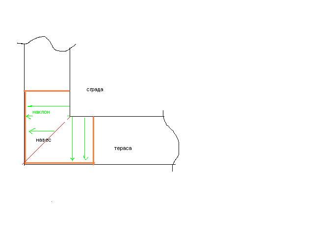

Здравейте колеги. Преди питах тук за цена на дървен навес, но се оказа, че май аз ще си го правя (с известна помощ). Става дума за дървен навес на терасата, покрит с битумни керемиди, като лошото е, че ще бъде на ъгъла на терасата, тоест двете крила на навеса ще се срещат на ъгъла на фасадата, а наклона трябва да е от фасадата навън. Не съм виждал подобна чудесия и не мога да си я представя как ще стане горе долу. Опитах се да направя някаква измъчена скица, че от моите обяснения не се разбира много. Ако имате някакви идеи или направо знаете как да вържа двата ската на навеса (червената линия), моля, не се срамувайте и споделяйте :-D Благодаря Ви предварително.

Ето ти идея - две ребра едно до друго в ъгъла по линията, като всяко ще легне на своята опорна греда и така ще се получат двете равнини.Ще се получи малък ъгъл между двете - в основата си ще са долепени, а отгоре ще има малко разстояние, което ще се покрие с последващото покритие, което ще слагаш - било ОСБ, било лапмерия.
