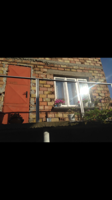

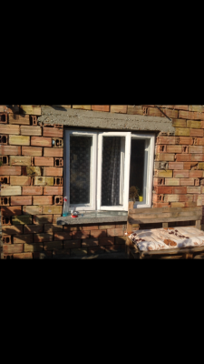

Здравейте, решил съм да си правя изолация на едната стая на къщата. Тухлена е няма мазилка нищо и дали е добре да лепя стиропора директно върху тухлите , защото чух 3-4 различни мнения и се чудя какво да правя..
															Аз съм лепил на гола тухла единичка по метода "на кюфтета". Първо изметох стената с метла. След това напръсках с грунд с една пръскачка, която после веднага измих. Дават му 2-3 часа да "поеме" и може да се пристъпи към работа.
Над прозореца, където ти е бетон и стърчи, трябва да го посъбориш с чуклето да стане почти равно с тухлата. Гледам поне 2 см надхвърля зида. То не че зидарията е права... изглежда, ама не е. Трябва да прецениш колко дебело да слагаш материала. Взимаш един дълъг мастар и мериш къде колко надстърча.
