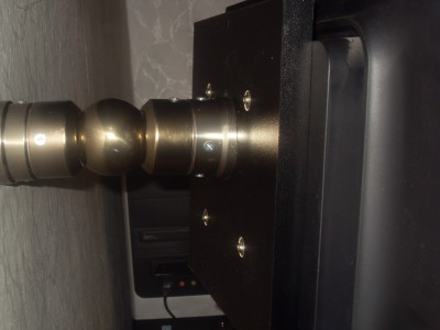

Някой правил ли си е стойка за монитора за стена,не говоря за някаква реголируема каквито са по принцип,а нещо по простичко ,че за под 40-50лв нищо не намирам,а не ми се дават толкова пари както се досещате.

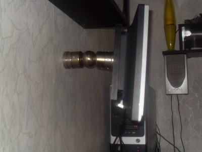

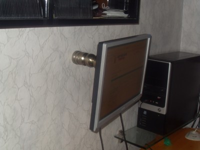

Хареса ми и мислех точно това да направя докато не измислих нещо по добро и с реглаж във всички посоки даже,чак се учудвам на себе си.Малко тъпо изглежда ,но на мен засега ми върши страхотна работа.
Направих го от чаркове за парапети които се сетих,че се крият някъде в гаража

Можеше да се сложи по близо ,но щеше да е без да мога да го реголирам след това и затова е така.В момента е на 12см от стената,не е кой знае колко много.
