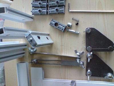

ZEDYCUS - майстор
Значи колега, преди да тръгнеш по магазините за профили, отиваш към Шекер махала, на ъгъла към Кат има едно белканто. Казваш на мангала, че търсиш материал и веднага в ляво има една купчина с ал.Профили. Преди 3 дена взимах от там точно такива профили, че даже си седяха и сглобките. :wink: Цената на алумина за изкупуване даваха за 2,80лв килото. Фактури забрави.
Ето една снимка на профила и сглобките.
ПС. Отвора за сглобката е фи11мм, от челото на профила е 29мм, странично е 20мм център отвор. С бургия за метал заточена за ламарина става работата.

Хубави неща има тоя ,,манги" :) Ако ги има профилите ,,симита" може да си купи от всеки склад за ал.профили и аксесоари.
