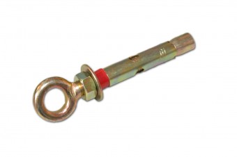

искам да закача на тавана ластична проходилка, ако така се казва?
идеята ми е, че на това нещо ще седи дете.
дайте идея с какво да го закача за тавана.
Гледах днес в бриколаж анкер болтове със затворена кука, но куката е много тясна, на мен ми трябва по-голямо ухо, защото ластиците и въжетата са дебели.
ето това намерих, но ухото е много тясно.
Може би нещо около Фи 12 да е вътрешността на ухото.
моля , дайте идея как да го направя?
ако има друго вместо анкер куките и да е здраво, ще се радвам на предложения.
Благодаря предварително.

Проблема е, че си гледал в Бриколаж. Иди в кой да е специализиран магазин за крепежни елементи и ще намериш това, което ти трябва.

Блаодаря за отговора, но и там ударих на камък. Или не обяснявам като хората или търся нещо, което ще се произвежда следващи век.
ако някой има визулна представа какво да търся, моля за помощ.

Ако е малък отвора ползвай карабинка.... и слагай як анкер, дано тавана е бетон :)
Spokoiniq - майстор
Раковска и Сливница, Евроболт е фирмата.Скъпчии са, мамка им, но има от пиле мляко и пак е по-тънко от Бриколажоподобните.Намери една карабинка тънка(това е дете, не е слон) и с нея си потърси анкер с ухо.

Другото предимство на карабинката е, че ще има триене между нея и ухото на анкера а не между въжето/или ластика/ и ухото. Втория вариант предполага по- бързо претриване на въжето.

Благодаря на всички за отговорите, ще пробвам с карабината.
професионал - специалист
Не забравяй първо ти да пробваш сигурноста на закрепването! :-D
