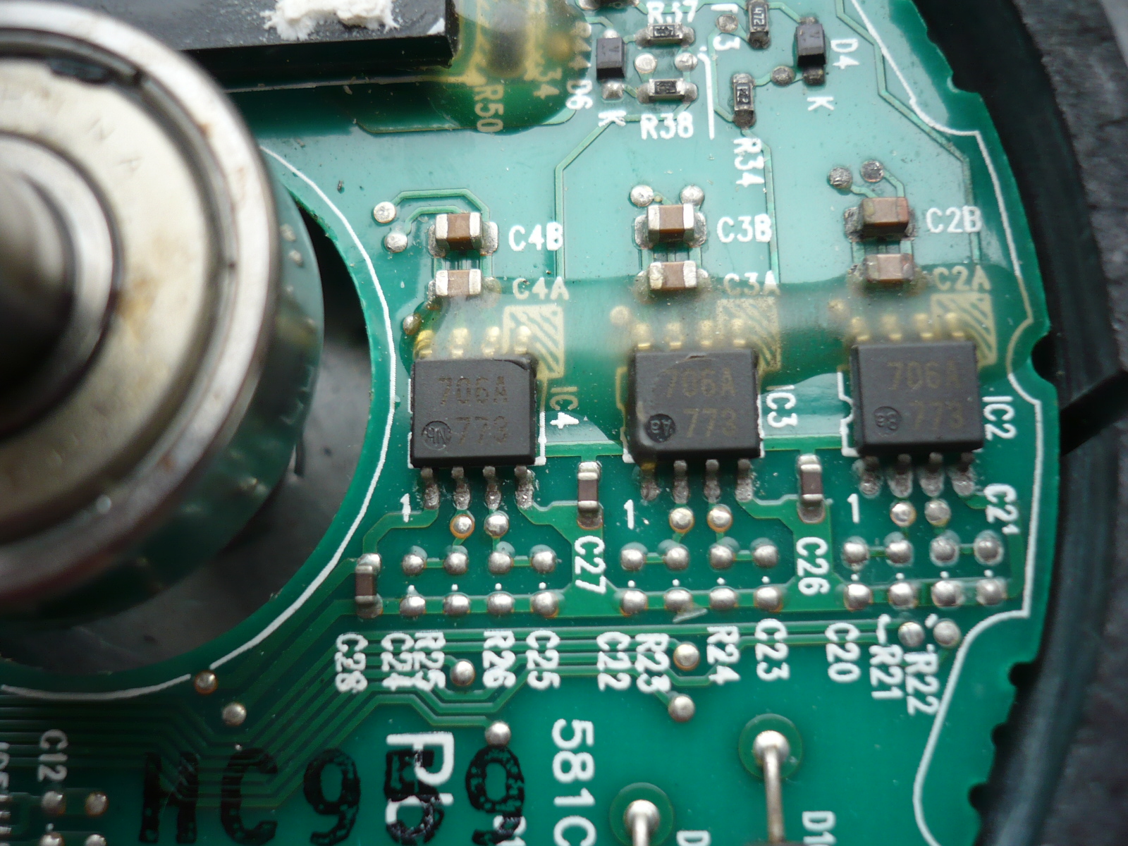

11 мнения в "непознат електронен елемент за DC мотор"
Pandurko
- Мнения: 118
Вероятно това е безчетков мотор от вентилатор на климатик. И вероятно това е контролерът му. И най-вероятно си търсил вече по нета за тия заглавия на компоненти- безуспешно. Понеже са 3 бр може би това е елемент съдържащ драйверите на 2 мосфета (горен и долен в рамената на 3 фазен мост, кондензаторите над тях го подсказват ). А самите силови транзистори са отдолу. Като цяло каузата е обречена за съжаление. Вероятно и проблемите не са само там. Така са замислени че да не се ремонтират.

Благодаря колега ,въпреки че съм живял в годините с твърдото убеждение, че няма нещо което да не може да се ремонтира.Е,явно китайците ще ме откажат.Все пак, един последен въпрос,
сещаш ли се ,на какъв друг климатик ,се монтира този мотор ,просто не мога да повярвам ,че са го конструирали само за този Панасоник.ARW40C8P45TF

Тези, които съм разкоставал бяха на мицубиши хи. Капсуловани, разглобяват се с чук. Имаха 2извода за едно високо захранващо напрежение и 3 за комутация. Всичките им инвертори са с такъв тип, но дали ще станат нямам идея. Между другото и те горят масово, понякога и платката дава фира. Обяснението беше, че силен вятър духал срещу климатика и претоварвал мотора
Принципно смятам че всичките японски инвертори са с такива. Но по добре купувай оригинален и не се занимавай. Това, че виждаш черно по един елемент не означава, че само там е проблема

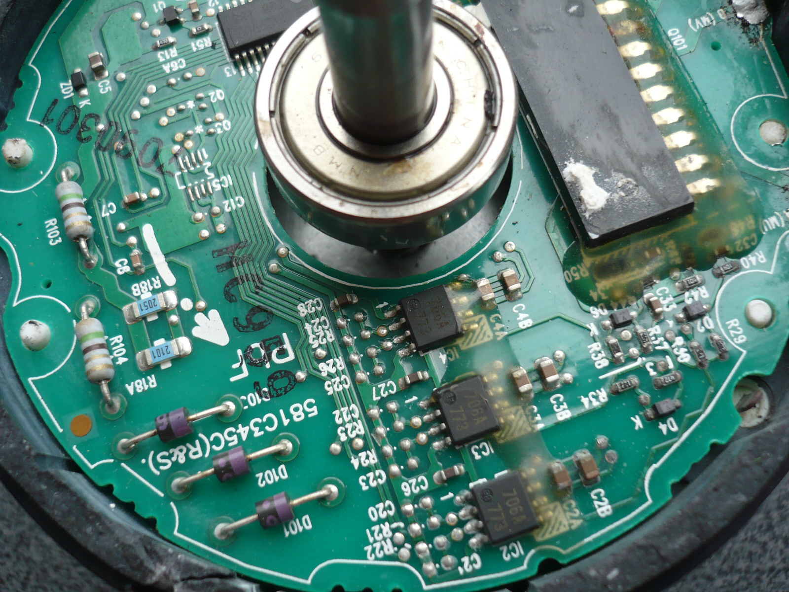

Абсолютно същия мотор е на ТОШИБА ІІІ серия на турбината.Търговския индекс е MF-280-30-5R.Пълен аналог е ТОШИБСКИЯ ICF-340-30-4 , монтиран в V-а серия.Миналата година моя го смених заради лагерите на MF, знаете какви боклуци бяха.ICF е с керамични лагери и е перфектен, нищо общо няма с тази серия MF, те и затова го смениха, когато излезе V-а серия.Направо си купи нов мотор 280 лева струва, но си заслужава.ICF е с бяло тяло.Моя съм го разглобил в къщи, но още не съм сложил нови лагери.

Колега не става дума за черно ,средния направо си има пукнатина в корпуса и дава късо ,другите два по елементарно мерене поне не са на късо ,а резистора под средния направо е прекъснал.Тази цена 280 за тоя с керамичните лагери ли е ,че нещо от морета и балкани не остана кой знае какво в кесията а и до есента може някой колега да реши да разчисти кашони и кутийки/като гледам и аз колко имам за раздаване/
