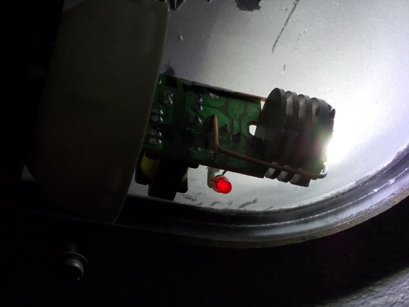

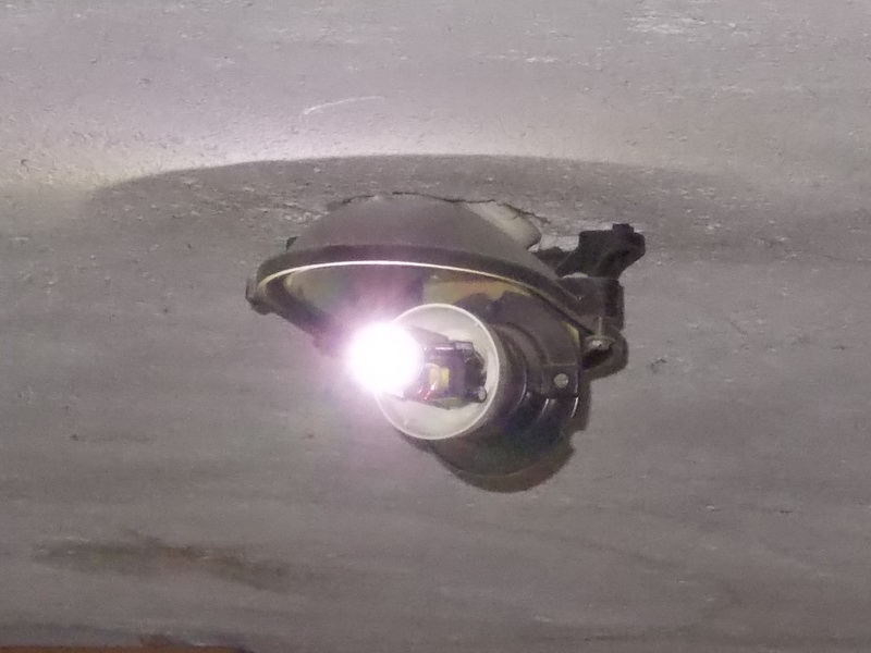

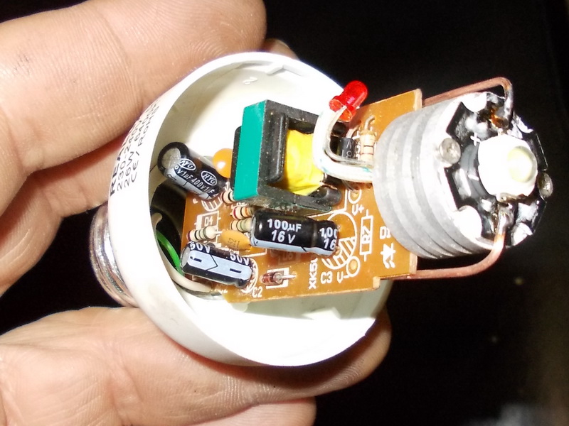

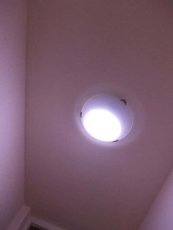

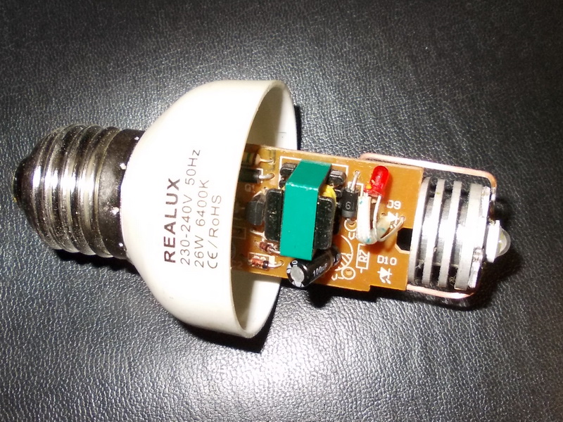

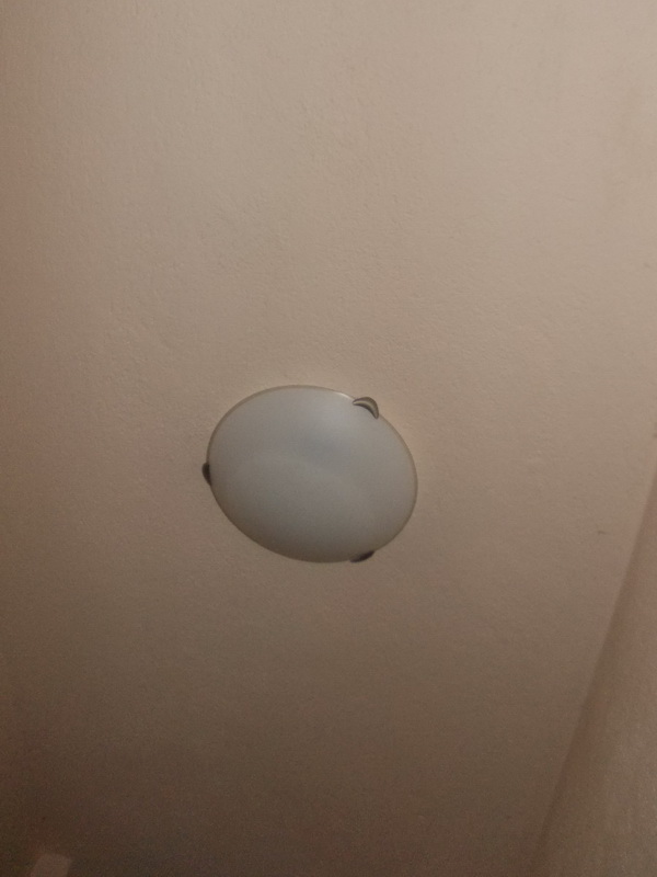

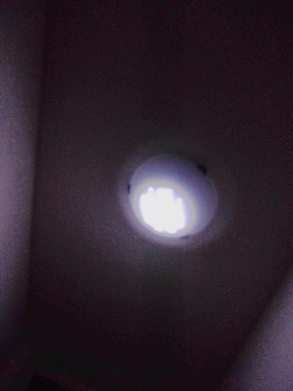

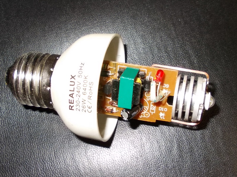

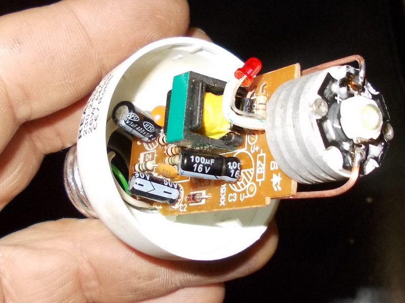

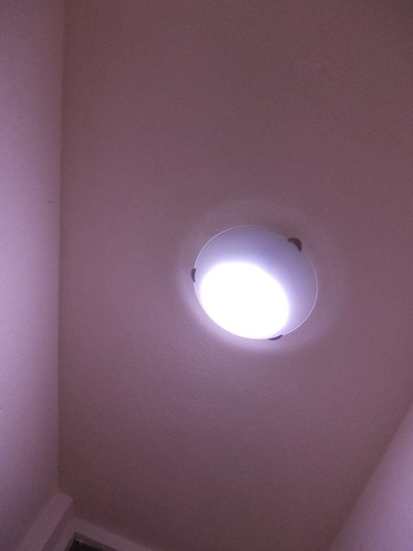

Днес правя експеримент с един от тези светодиоди http://shopping.windsolarhydroenergy.eu ... 220lm.html. Използвам фасунга от изгоряла енергоспестяваща лампа. Старо импулсно зарядно за GSM, което дава 5 V и около 800 mA. На светодиода му сложих допълнителен радиатор, след 15 мин. светене, нямаше особено затопляне. Да кажем около 30 - 35 градуса. Сложих готовото "изделие" на мястото на една от лампите в работилницата ми за проба (Снимките са от там)!!! :wink: Монтирах след това "изделието" в осветителното тяло на тоалетната в къщи. Като за експеримент! :-D
Резултатите от експеримента.
Сложих сетодиода на мястото на 75 ватова ксенонова крушка с нажежаема жичка. Осветяването е видимо по-слабо, но поради липса на измерителни прибори няма как да определя точно колко. На око осветяването бих го определил като от 40 - 50 ватова крушка с нажежаема жичка. И все пак трябва да се има в предвид, че не съм изпълнил условието за захранване на светодиода. Той изисква 1 ампер ток, а аз му давам 0.8 А.

Йееее! Без да искам съм го улучил тока - бях останал с впечатление, че трябва да е 1А!!! Да, мерих го - напрежението падна на 3.9 V, а тока е 700 mA.

Имам осветление на едно малко коридорче с LED лента, но направена в осветително тяло. След като темата представлява интерес, ще направя тази вечер снимки и ще ги пусна тук и на другото ми осветително тяло.
Крушката е стара, поне е 25 годишна. Имаше по онова време реклама на такива 75 ватови "ксенонови", които светели като 100 ватови. Е, не свети така, но все още е жива и здрава, за разлика от съвременните, които не издържат и една година. Вероятно се има в предвид запълване на балона на крушката с ксенон, вместо вакуум.

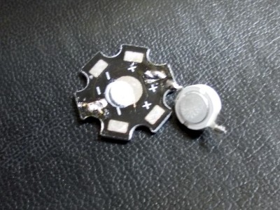

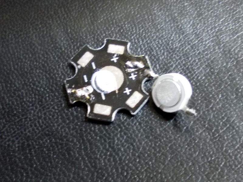

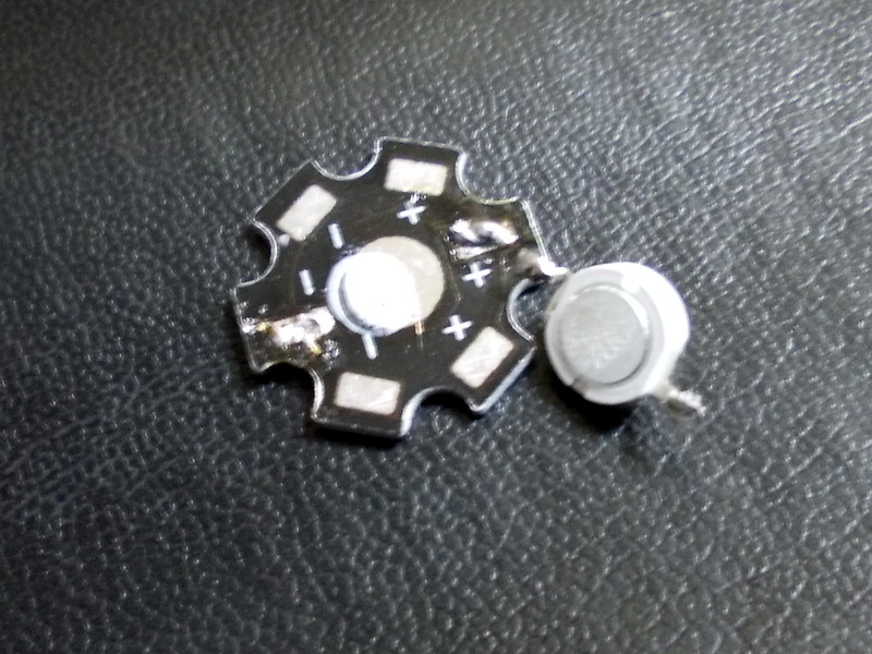

Черната основа е алуминиева подложка за по-добро охлаждане, за закрепване към радиатор и в същото време е и платка на която да се запои диода. Не съм пробвал да сваля светодиод от нея, но ще пробвам днес и ще пиша какъв е резултата. Ако използваш за закрепването на светодиода медна или алуминиева тръбичка, самата тя ще отвежда топлината навън, разбира се трябва да се изпълни по съответния начин за да е добро топлоотвеждането (силиконова контактна паста). Честно казано интернет магазина, който посочих е мой, скоро ще имам 10 W драйвери за LED. Основната ми цел с първата публикация не беше реклама, а какво направих с един такъв светодиод и старо захранване!

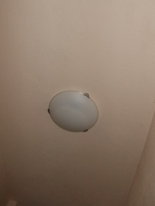

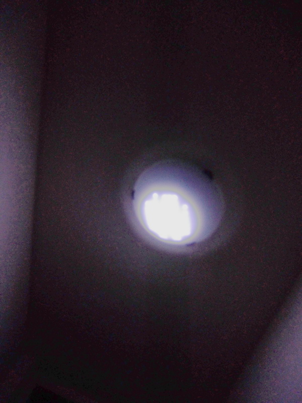

А, ето снимки на другото осветително тяло, което правих преди няколко месеца, парчета LED лента са залепени на пластмасов диск, свързани в паралел и захранени с 12V трансформаторче и сложени в плафона. Заради трансформаторчето, диска стои малко настрани, но тогава нямах под ръка импулсно 12 волтово захранване, което да заема по малко място. Последната снимка е обработена за да се вижда лентата. В действителност заради матовия плафон, не си личи много че е лента:

Разпоих един светодиод. Към алуминиевата подложка се държи само на спойките. Между светодиода и алуминиевата подложка има сложено малко силиконова паста.
