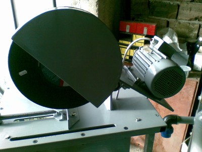

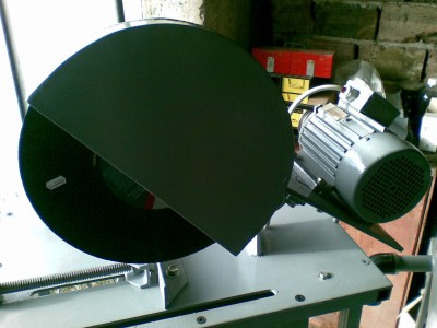

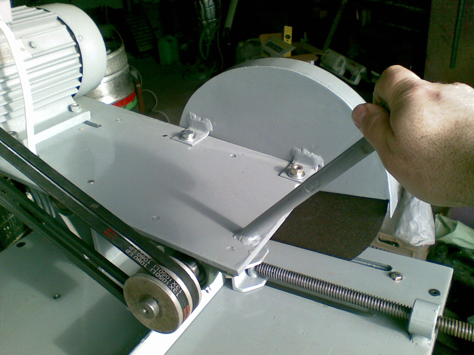

И аз да се похваля какво си направих.

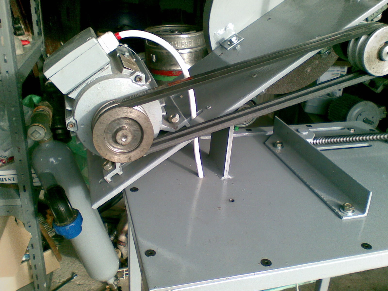

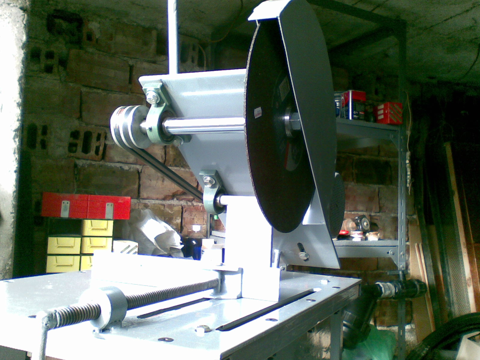

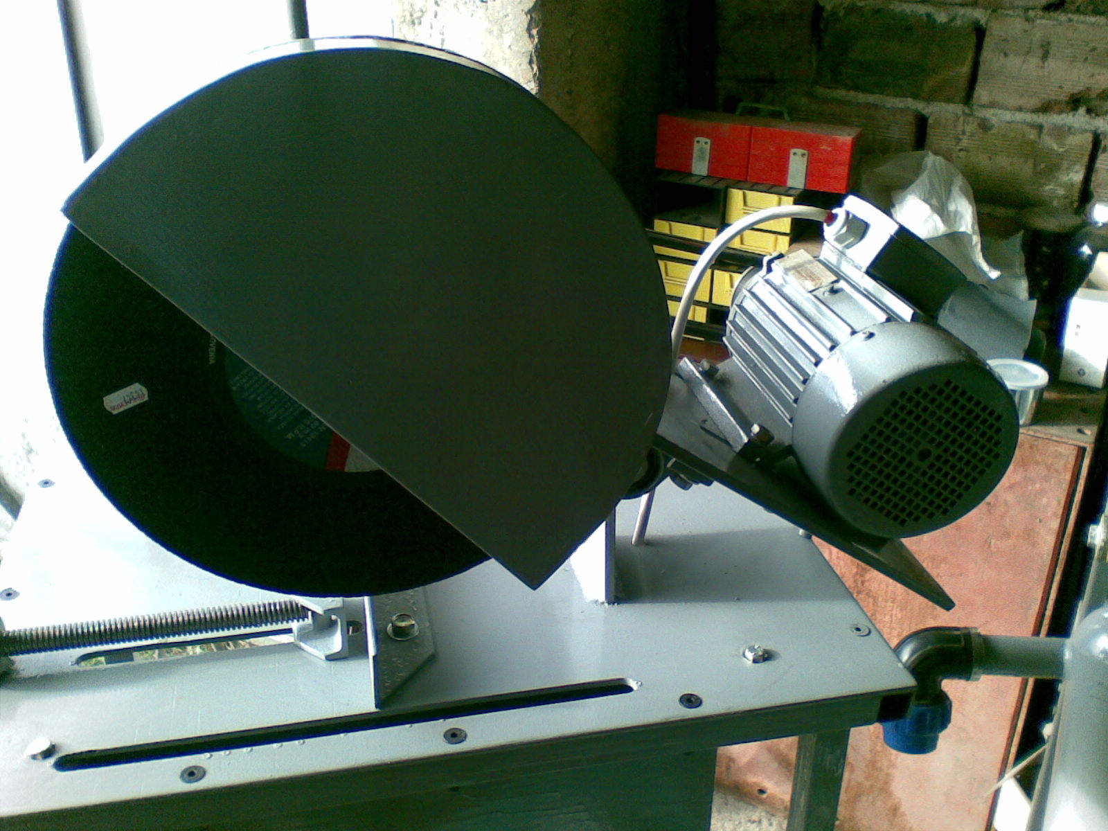

Krass - майстор

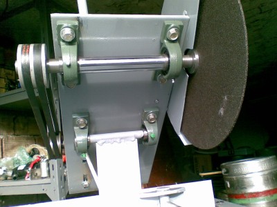

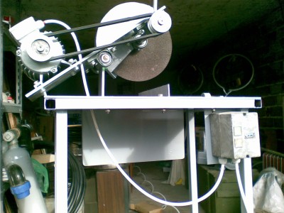

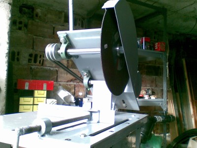

И още снимки

velsi - Почетен майстор
Перфектно е! Браво! Такова отдавна мисля да си направя и аз. Я разкажи повече ако обичаш за вала.

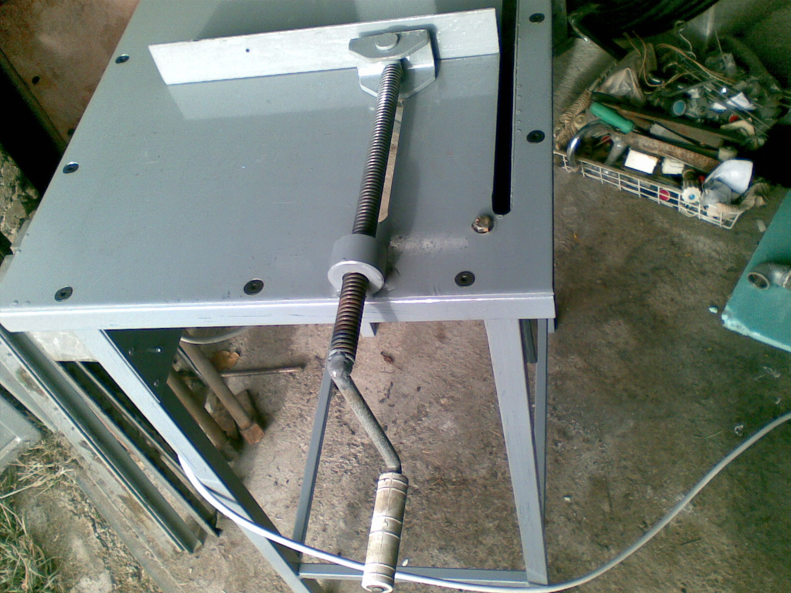

pansim - майстор
Браво!
Много добра работа!
Само един въпрос, аз не разбрах от снимките, как ще се реже например на 45 градуса?
Krass - майстор

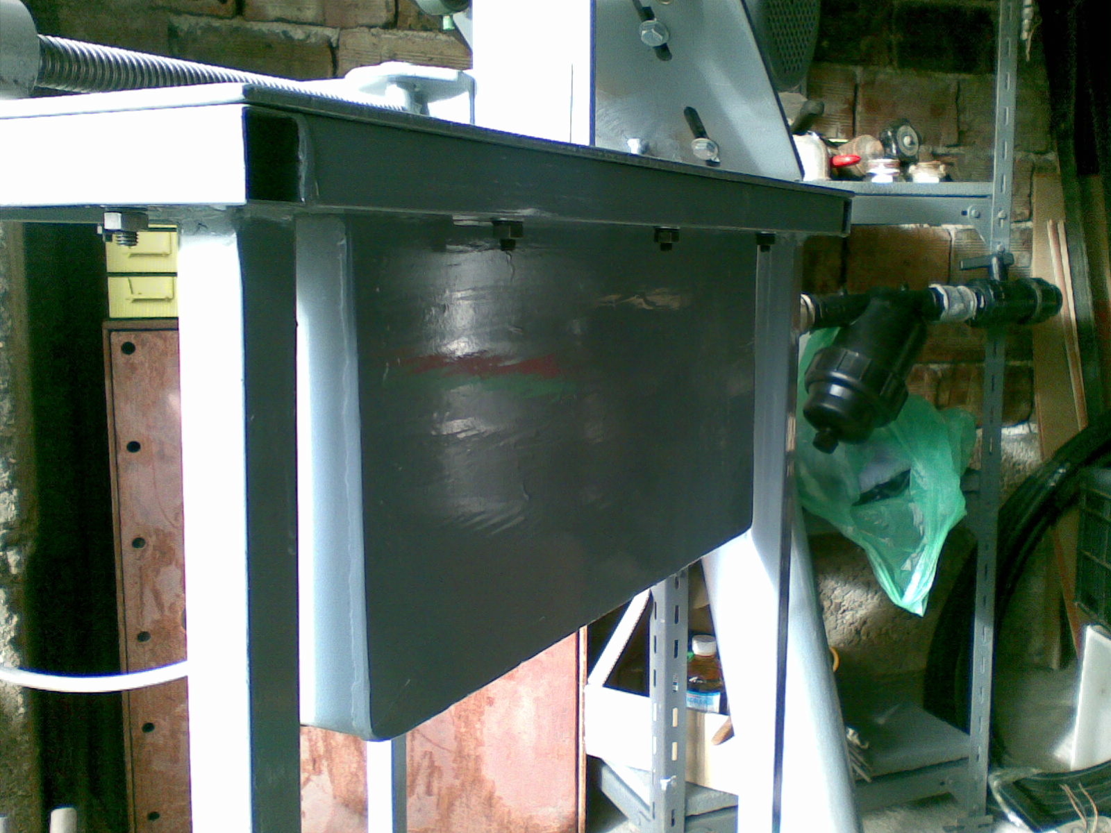

Какво за вала? Ф30 в най дебелата си част. Направен е от стомана 45 от бутало за хидравличен цилиндър.Шайбите са направени за дискове от ръчен флекс , и с втулка за диск Ф350. Двигател 2,2kW 3000об. Разликата в шайбите е минимална. Оста на люлката е от ос на ротор. Направил съм и нещо като корито под диска за улавяне на искрите. Още не съм рязал нищо, само я събрах днес и я развъртях. Не мисля да правя предпазител за ремъците. Винкела т.е. опората срещу винта на менгемето може да се завърта на 45 градуса. Успях да оползотворя няколко нощни смени. Ами така, докато работим да свършим и малко работа :-D
Krass - майстор
pansim написа:
Браво!
Много добра работа!
На първата снимка се вижда един отвор с резба на масата. Развивам по-близкия болт на винкела, завъртам го(винкела) и завивам в другия отвор.
swissmad - специалист
Браво.Много добре си се справил. :mrgreen:
Само не забравяй предпазните очила при рязане.
