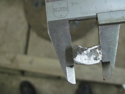

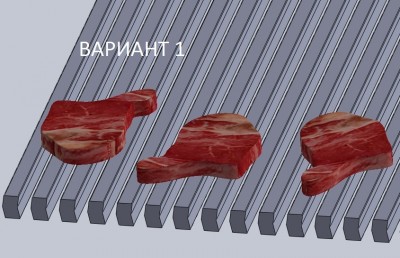

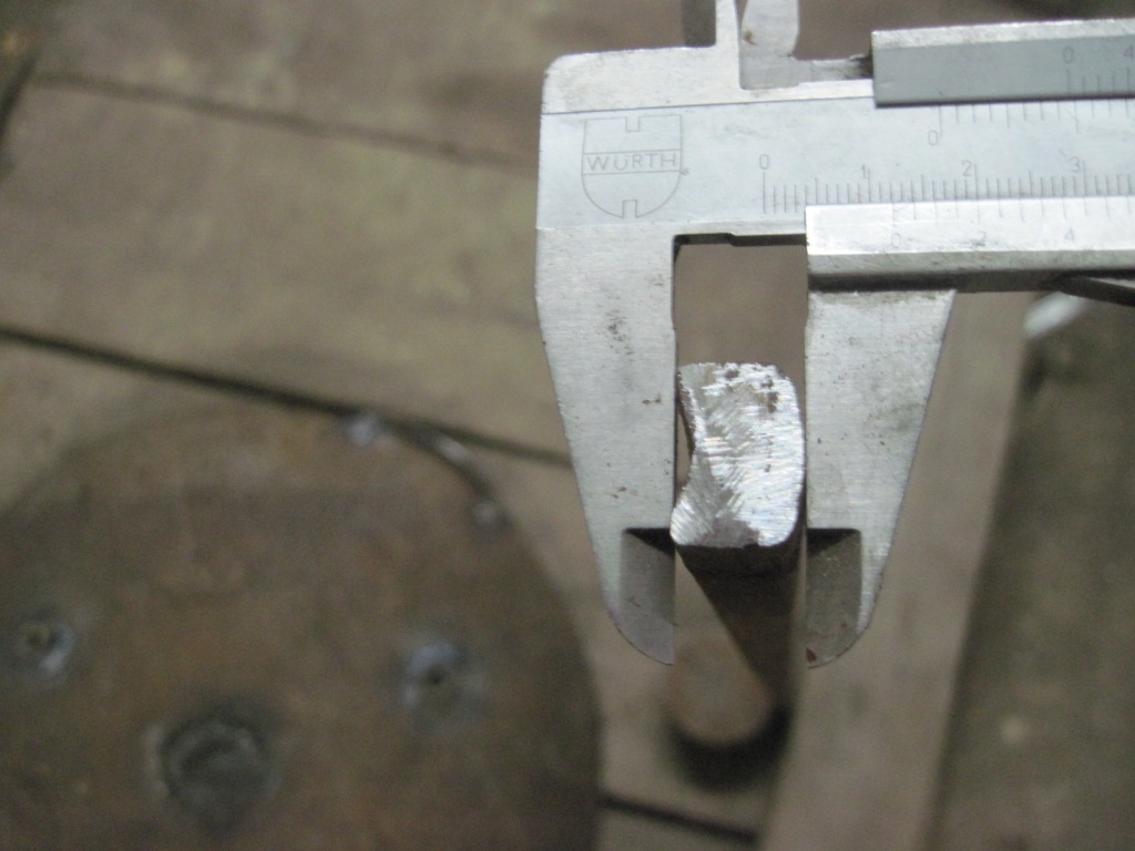

Докато заварявах "валандъра" се замислих от профила, от който направих дръжките да направя една скара за барбекю. Разполагам с петнайсетина метра профил, на пръчки от около 80 см.
Профила, обаче е малко странен.
Как мислите, кой вариант е най- удачен? Вариант 2 и 3 на практика се свеждат до един-просто като се обърне скарата...

Вариант 1-чисти се лесно

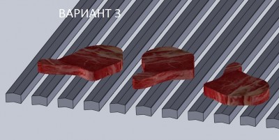

Аз съм за вариант 3 който е на първата снимка. При него по лесно ще се стича мазнината. Всеки си има различни вкусове :)
Вариант 1 не е удачен и го изключваме от сметките.
Най-доброто решение е решетката да има възможност да я обръщаш, тогава ще си прецениш сам как ти по харесва :wink:
iivanov - майстор
Вариант 3 за отичане на мазнината.А иначе яко чукане му е майката.Тъй де,на пържолите... :-D
crez - майстор
Колеги,tysonlkr и iivanov, не съм съгласен с вас, целта е не цялата мазнина да пада върху жаравата, а втория вариант прави точно това, отвежда част от мазнината.
iivanov - майстор
Обичам градивните дискусии... :) При начукването на пържолите се намалява изтичането на сокове и мазнина.Така не попада мазнина в/у жарта,а мръвката остава сочна.При вариант 2 ще имаме пържене.
