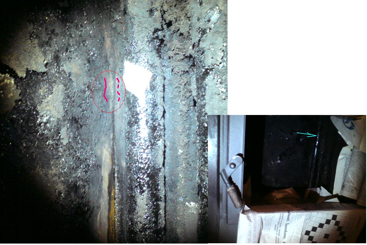

Привет,
Понеже ризата се спука (2 см пукнатина), на неудобно за заваряване място (трябва да се разкачи и разколачи печката, а и вкъщи ще стане мазало).
Искам да опитам с лепило за метал, термоустойчиво (пада се на 1-2см от ръба, зад последната тръба).
Риза - 4мм, стомана; това е камината (малко по-стара модификация - 8г работи).
http://www.siko-ltd.com/water_kamini.php Екватор 2А
Тук има данни за налягането:
http://www.siko-ltd.com/water_kamini/wa ... i_2a_2.jpg
Та, след залепянето, ще има допълнителна преграда (или с шамот или 1-2 ламарини).
Притеснява ме топлинното разширение на лепилото спрямо ламарината (ризата), налягането едва ли ще е фатално. Системата е отворена.
На какви градуси трябва да издържа?
Открих няколко варианта засега. Май ще някой от първите два.
1. http://www.profix.bg/plugins/content/co ... ontent.163
http://www.jbweld.com/product/j-b-weld/
- до 300/315 градуса (засега на това съм се спрял, заради цената - 15лв). Освен в Ташев Галвинг, другаде не го открих (далеч ми е)?!
2. Kит от Вюрт, 300мл, 30лв.
3. Епокси-стомана (или нещо подобно) от Bizon - никъде не я открих - спрян е вноса от 1 година.
Последния месец горяхме и въглища, но пробива стана след като я запалихме без да е пусната помпата (10мин). Термостата/клапана към бойлера със серпентината явно нещо не е както трябва (изстудява се водата сутрин при изгаснала печка) - затова започнахме да спираме помпата през деня. Привечер палим печката.
Идеята е да закърпя положението, до края на сезона, а за следващия ще мисля друг вариант (камина втора употреба или нова - Прити 18, например или друг тип система).
Апартамента е 110квадрата (3етаж от 4ри, изолиран).
