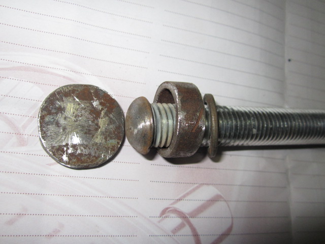

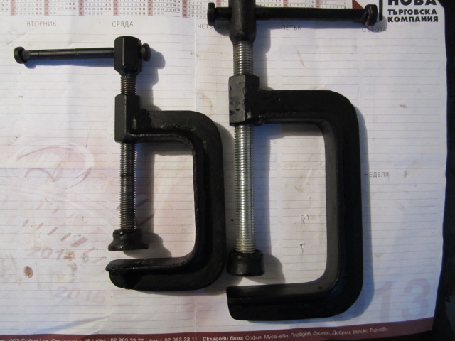

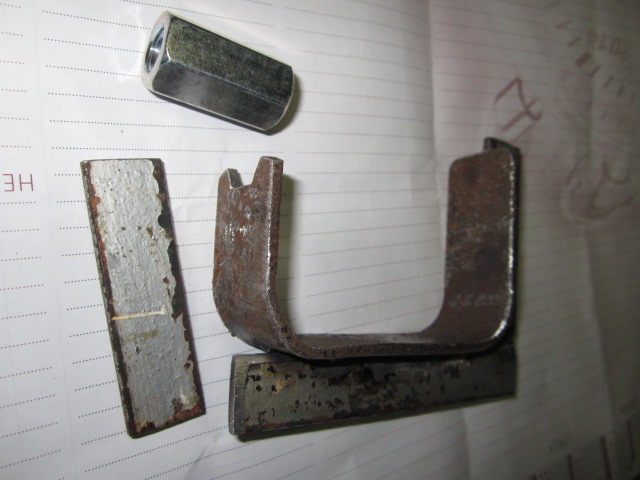

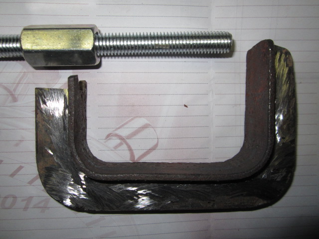

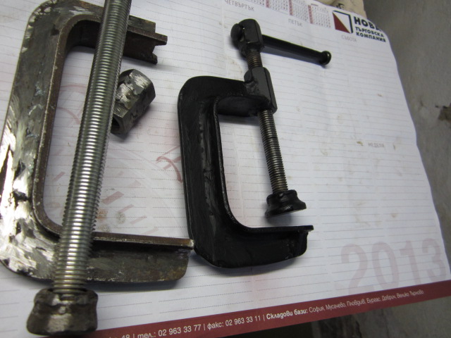

...вчера ме 'стегна' шапката и реших да си направя 3 стяги...идеята взех от:
http://chicotools.narod.ru/vintovie_strubtsini/
...двете са готови боядисани,най-голямата е в процес на изработка...винта на малката е М12, на другите М16...сечението на тялото е 'Т' като не е проблем при нужда на голямата да се направи 'Н'...предвиждам по-нататък и на трите да им направя по един близнак...

EDI - майстор
Браво, много добре ти се е получило :supz: .И аз за дърводелските си изпълнения, често се принуждавам да си правя самоделни стяги.
MrMurdjo - майстор
Отначало помислих, че е директно огънат цял Т-профил и си представях и ковашко огнище наблизо :)
teon - специалист
...м..даа...имаш право...постнал съм снимките отзад напред :?
stiv1961 - майстор
Станали са перфектни :supz: започвам да се замислям и аз за нещо подобно.
