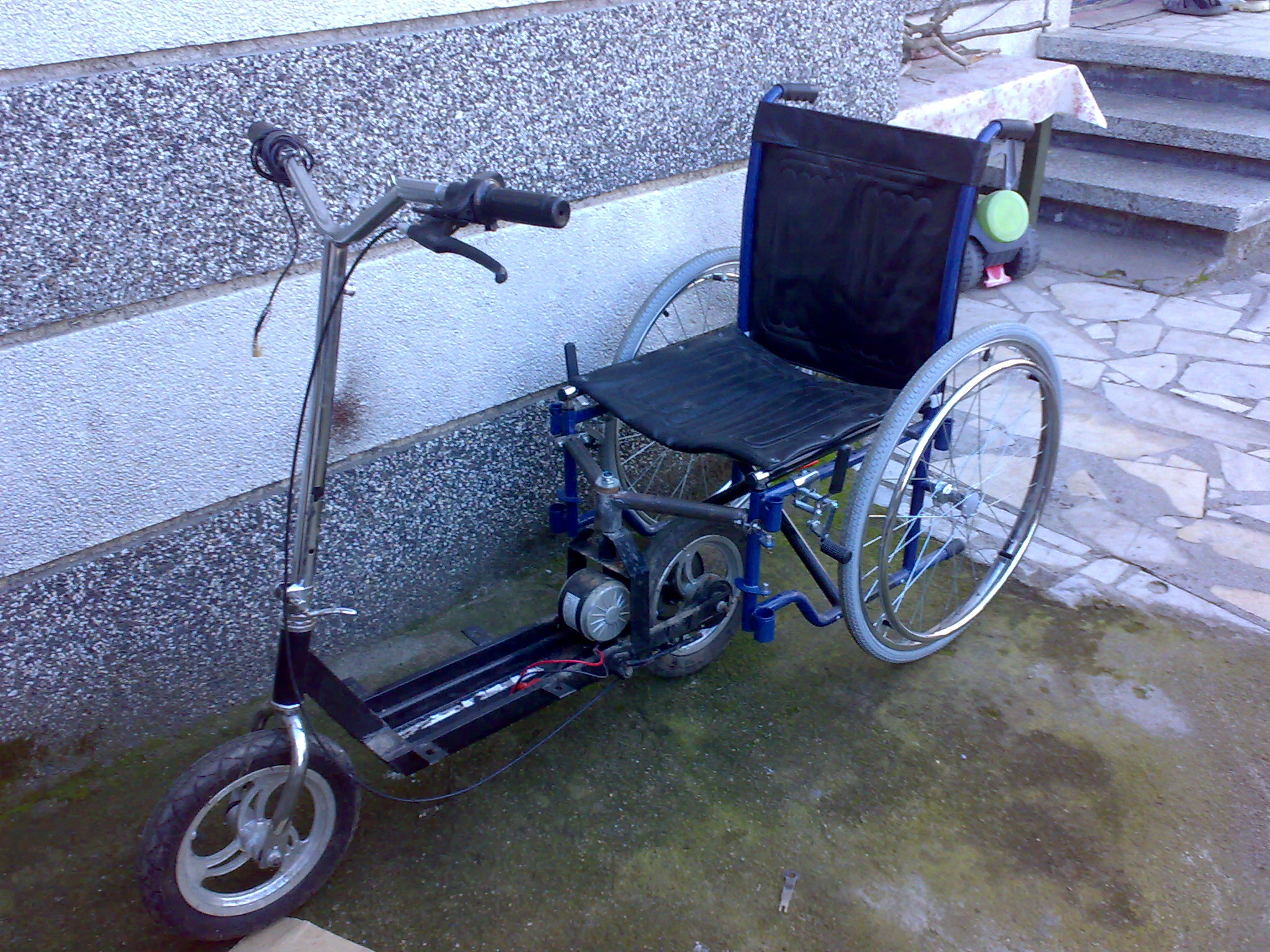

Преди две години тъста ми получи инсулт и сега е трудно подвижен. Засегнат му е единия крак и по- малко едната ръка. Та една вечер пиейки си винцето реших да го зарадвам с една електрифицирана количка. От социалното му отпуснаха количка, но някой трябва да го тика а той иска да отиде до хоремага, да пийне една-две бирички и да се прибере

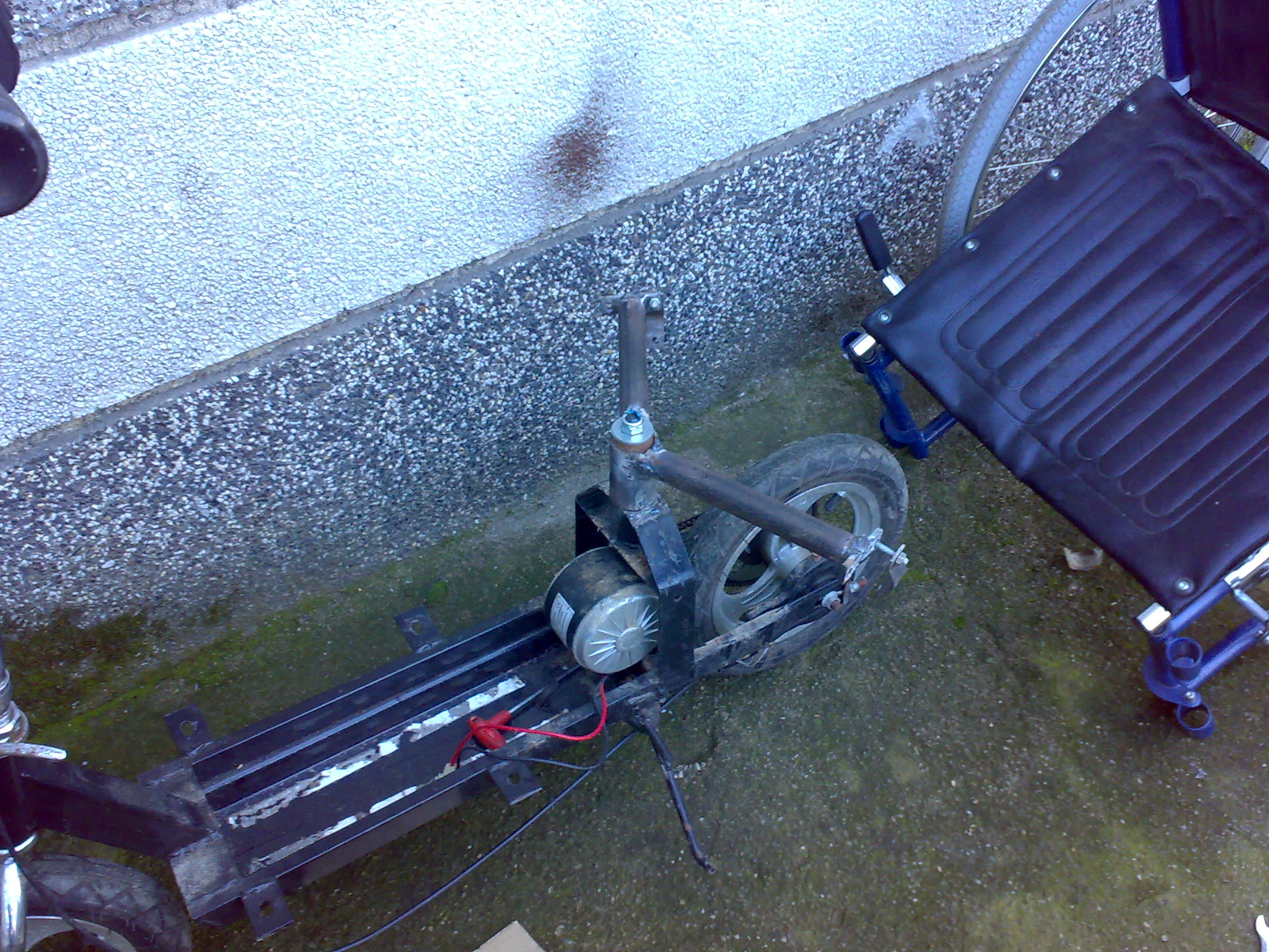

, бабата няма да го чака да се накефи.Изпаднаха ми два китайски ел. скутера, но и на двата акутата и контролерите са брак. С механиката днес се справих, остана електрониката, търся контролери и акумулатори. Ако някой има идея как мога да регулирам оборотите плавно може да сподели някаква схема или идея
Двигателя е 24V, 250W, четков. Ето и малко снимки:

Вземи си готов контролер, в темата за ел. велосипеди има много по въпроса. Акумулатори най-евтино ще ти е с два оловни по 12 волта.
