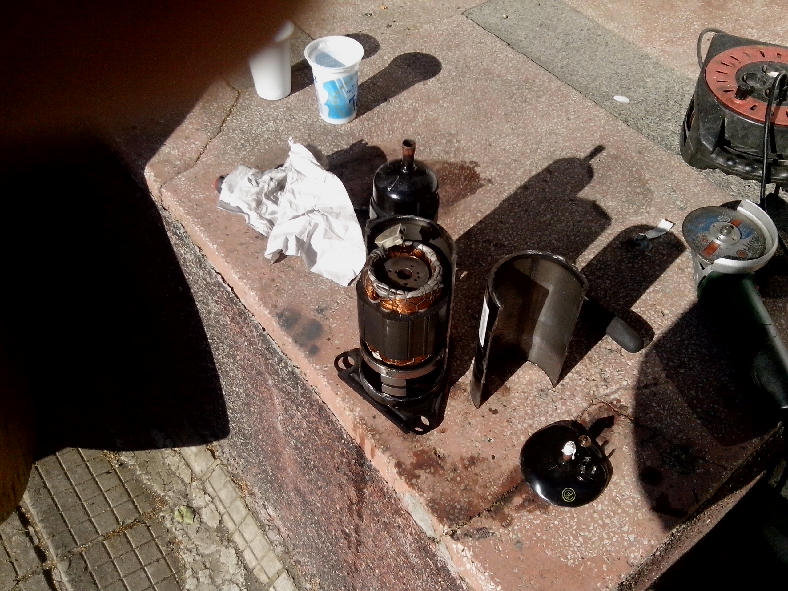

Компресора е за климатик инверторен климатик панасоник.
Замяната на компресора струва 500 лева ремонта струва 65 лв за пренавиването ,15 лева свалянето и 20лв поставянето на компресора всичко 100 лева. и 1 месец труд.

Поздравления колега за свършената работа, макар че е трудно да се определи как и колко ще работи климатика след такава инвазия. Интересно ми е къде дяна фреона и маслото, защото не ги виждам в калкулацията ?
mladomo - специалист
фреона беше изтеглен в бутилка и възтановен от майстора които свали климатика.Той е р22 за старите климатици . Маслото го излях предварително, но част разлях на панталона вижда се от видеото и добавих компресорно масло около 50 грама. Местните майстори казаха, че доста се опитвали и не са успяли понеже тръсех някой да ми каже как да го разрежа, но никой не ми каза. За това направих клипчето. Подмяната искат 500 лев но не дават гаранция защото никой не може да провери елктрониката. Аз я проверих защото години с това се занимавам намерих описание и схема. исках да кача пдф мануала но е над 2 мб и не ми позволи за това ще кача снимка разрязан

Не се вижда много добре на последната снимка - с 12 канала за бобините ли е статора?

Имам въпрос - защо е изгорял компресора?
Ако има механичен проблем, колко време след пренавиването ще изкара?
И още, калкулацията е добра, но казваш 1 месец труд. Убеден ли си че няма да е по-евтино ако просто си купиш нов, и си спестиш един месец труд? :)

компресора изгоря защото в големите горещини , моя човек затвори прозореца на терасата. Въпреки че има термична защита тя е поставена на корпуса и инертно( със закъснение) подава сигнала . За това намотките се нагряват много по бързо и това води до изгарянето им. За съжаление климатика работи около месец и спря не подава сигнал за грешка сега зимата не ми се занимава да го видя но компресора работи дали помпа не съм видял. Намотките ги пренавиха в фирма 65 лева ми взеха не исках да рискувам, но съм пренавивал доста по сложни монофазни с по 2Х4 намотки за помпа вида. За монтажа и заварките и свалянето първо 15 лв после 20 лв.
