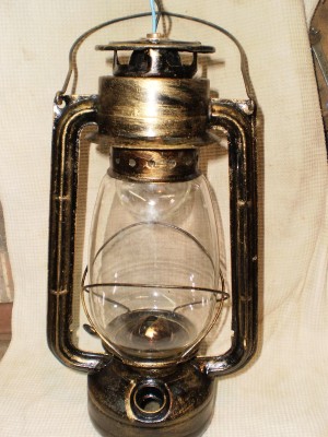

Здравейте, имам 2 стари и поръждясали ветроупорни фенери, които бих искал да модернизирам и направя електрически. такова нещо съм виждал готово, но ми е не изестно как е реализирано. На мястото на фитила е монтирана фасунга и пуснат кабел. Бихте ли ме посъветвали как да монтирам фасунгата? Останалото е лесно за изпълнение.

Аз си правих такъв фенер,но беше по-големичък...
Ползвах едни фасунги Е16 с периферия от долу, която пасна на мястото на държача на фитила....май с тел бях я вързал, а кабелчето минава встрани и по дръжката....
Тряя да снимам,че така го обясних,че и аз не го разбрах...
Ходих да снимам,но малко са скапани фотографиите, дано нещо разбереш....

PCL82 - майстор
С порцеланова фасунга, като тези по плафониеритите ще стане компактно. Има ги в размер миньонки Е14 и нормални Е27, като монтажните им отвори са еднакви. Трябва само да изработиш една пластинка с нужните отвори от стоманена ламарина с дебелина около 1мм.
Важно е как ще въведеш кабела и какъв ще бъде той. Паравилно е кабелът да бъде трипроводен напр. швпс 3х0,75мм2 и корпусът да се занули/заземи, независимо дали инсталацията преди това е дву или трипроводна. При двупроводна инсталация се прави разделяне на PEN проводника (комбинирана нула) на защитна и работна нули PE и N. При преминаването през ламарината ръбовете се обработват и се слага допълнителна изолационна втулка или шлаух.

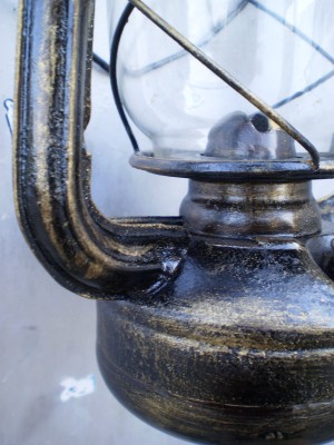

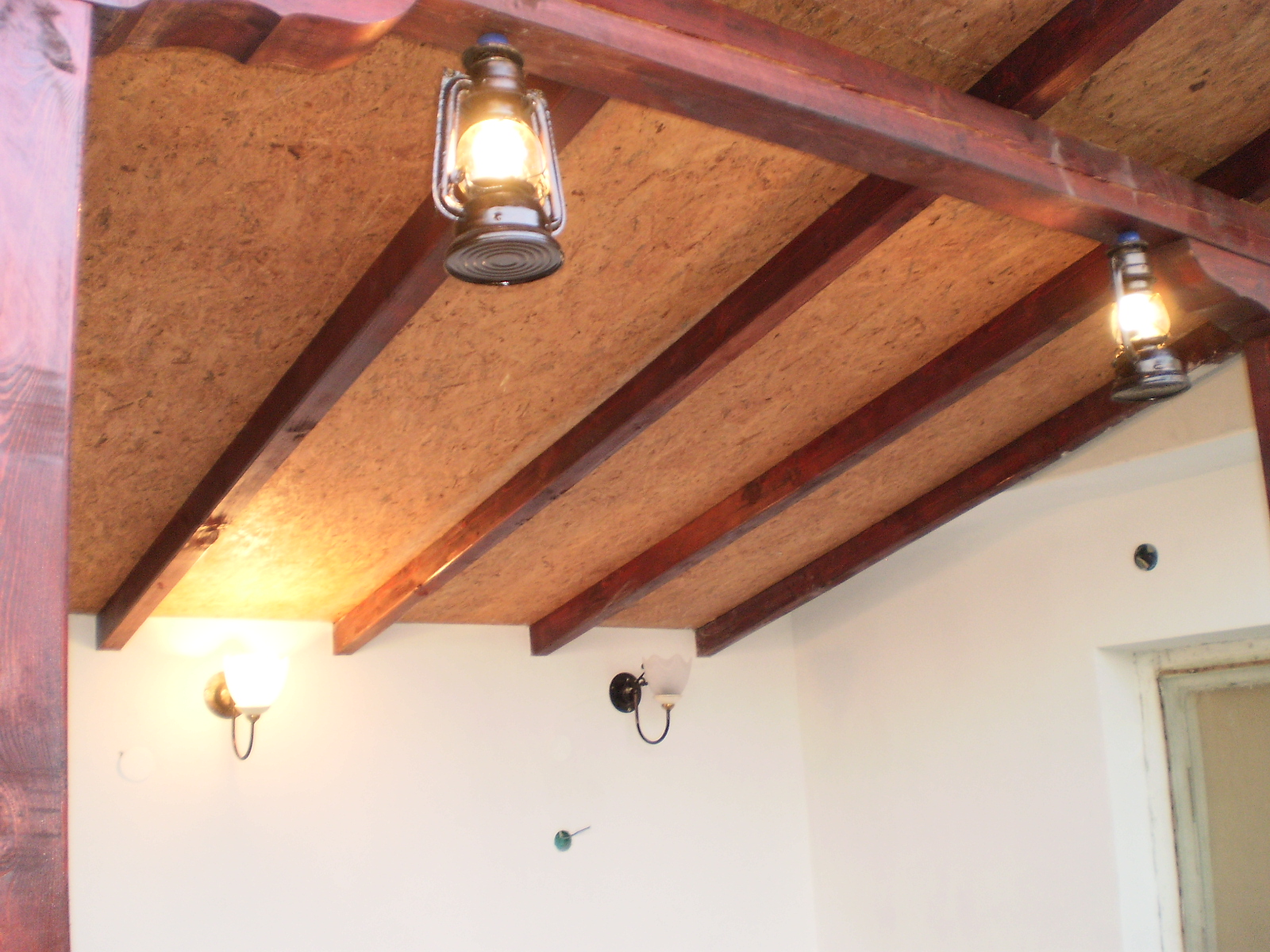

bmb_roman - напреднал

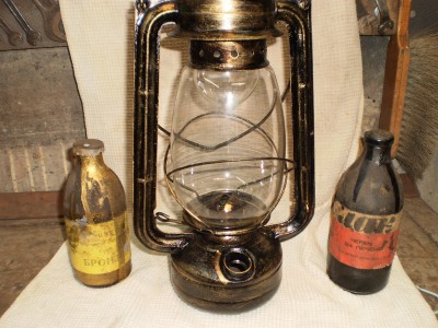

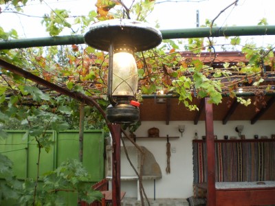

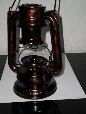

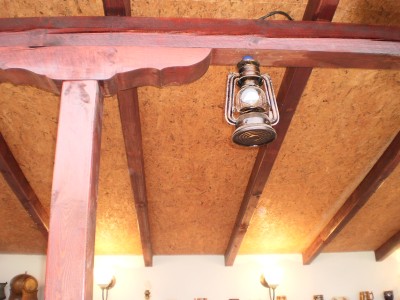

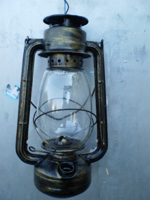

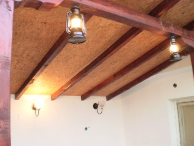

Аз съм направил ето това.А що се отнася до захранването с 220 волта, просто съм махнал кукичката отгоре,пробил съм отвор за кабела и от долу съм свързал обикновена фасонга.Крушката е с нормален цокъл 40 вата за малките фенери,60 вата- за големите , а балона-в зависимост от големината на фенера.По този начин фасонгата се крие в горната част и се вижда само балона на крушката.Така се запазва елемента с фитилчето а и фенера просто си виси на кабела. Осветяването е добро.Дори един от големите ми фенери е без стъкло, защото го счупих и не мога да си намеря ново.Понеже съм монтирал 2 фенера на открито под асмите ,на тях съм сложил за покривче тас от колело на "жигули".Отгоре съм уплътнил отвора с болкит (може и със силикон).Но тях не ги включвам когато вали дъжд.

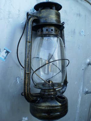

Ето и още няколко снимки.

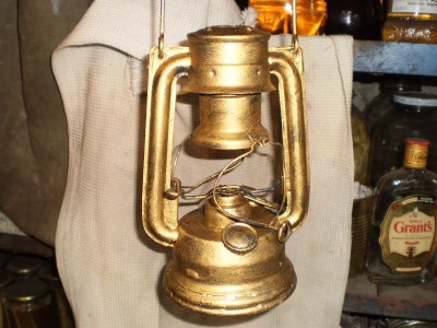

Колега bmb_roman, благодаря за прекрасните снимки и идеи. От първата снимка между фенера има 2 шишенца, едното е златен бронз, а другото каква боя е? Или някаква химия да стане черно. От етикета не мога да разбера каква е течността.
Като се прибера на вилата ще изкопая моите и ще видя какво може да стане от тях. Онзи ден гледах за около 5-6 лв нови такива фенери в Джъмбото. Ама друго си е автентичното старо.
Поздрави.
Радвам се , че ти е харесало и съм бил полезен!Това в черното шишенце се казва "черен лак за печене".Едно време му викаха "Асфалтов лак"Имам го от преди 20-тина години, но сега не успях да го намеря никъде по магазините.Вариантите за боядисване на фенерите са два.
1.След почистване от ръждата с телена четка и шкурка ,мажа с жълтия бронз.Като изсъхне-с Асфалтовия лак.исе поучава това

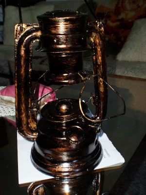

Втория вариант,понеже се свърши асфалтовия лак е следния:почиствам и мажа с бързо съхнещ черен грунд за цветни метали
След това с жълтия бронз с полу суха четка -внимателно по издадените части,надписите и ръбчетата.Нещо като ПАТИНИРАНЕ (изкуствено състаряване).Получава се това
Така изпълнено боядисаното стои матово и с времето пак си старее.Ако искаш да го запазиш така или поставяш фенера под влияние на слънце дъжд,сняг-може да се лакира с двукомпунентен (лак + втърдител) безцветен лак за дърво.В този случай вече стои лъскаво и гланцирано.
Не се вижда много добре тук.Дано да съм обяснил така , че да се разбира!!Успех!!! Ако има питания-насреща съм!Поздрави!
