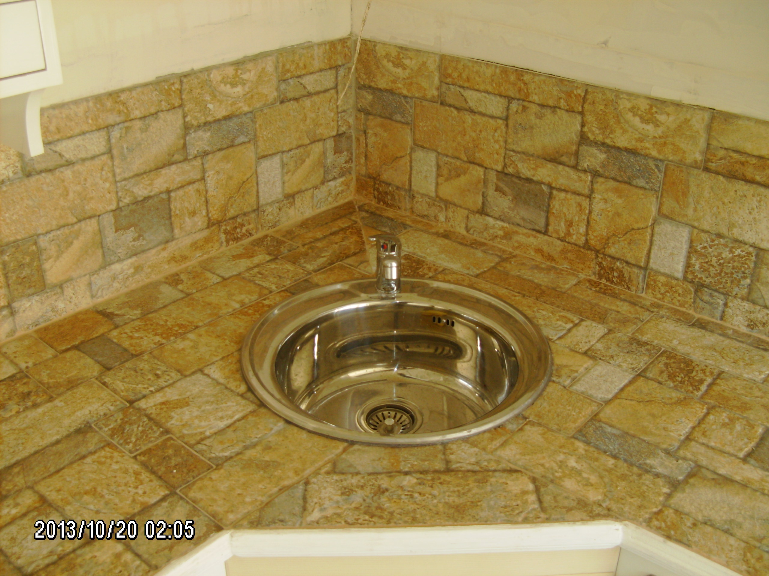

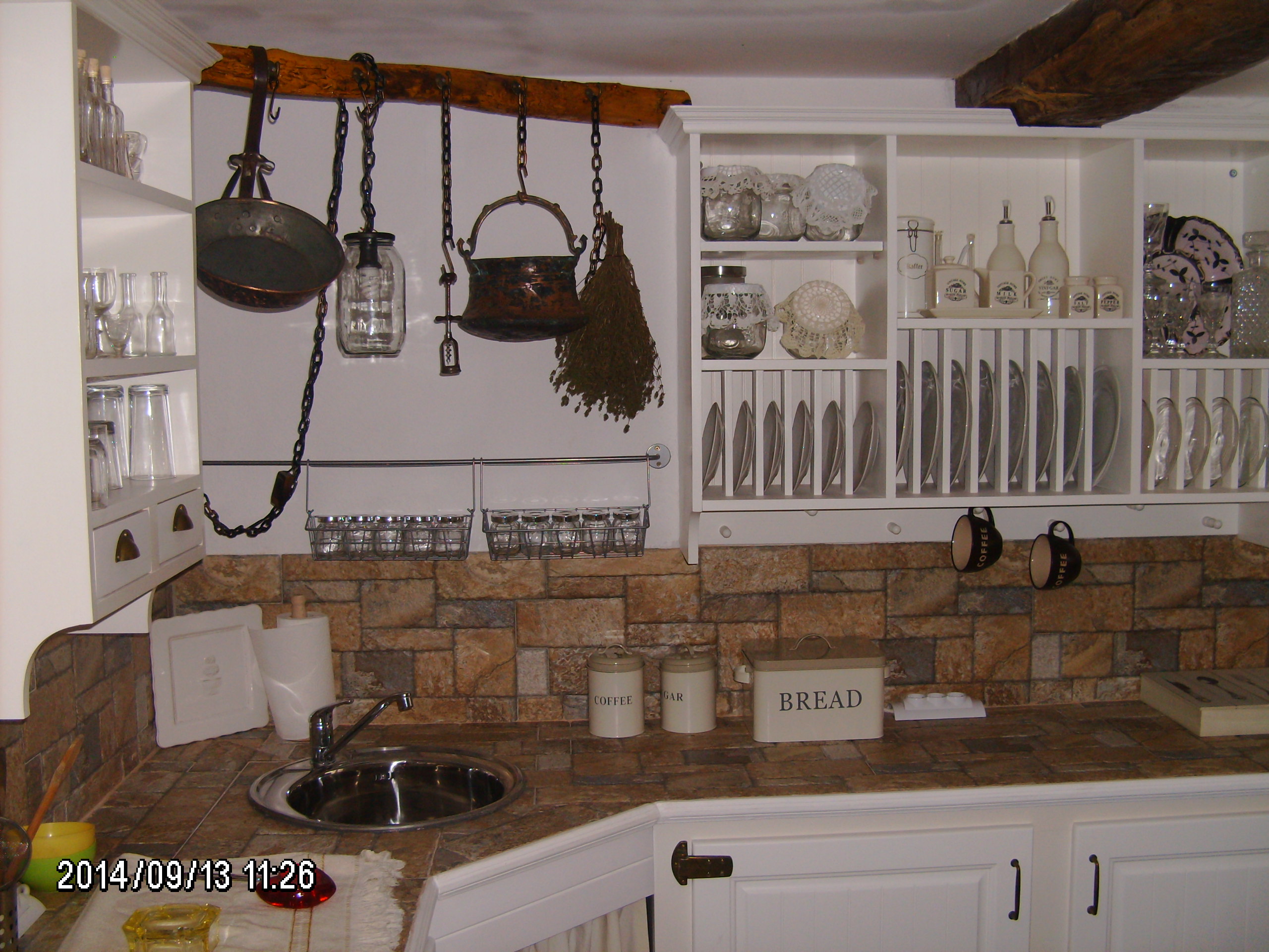

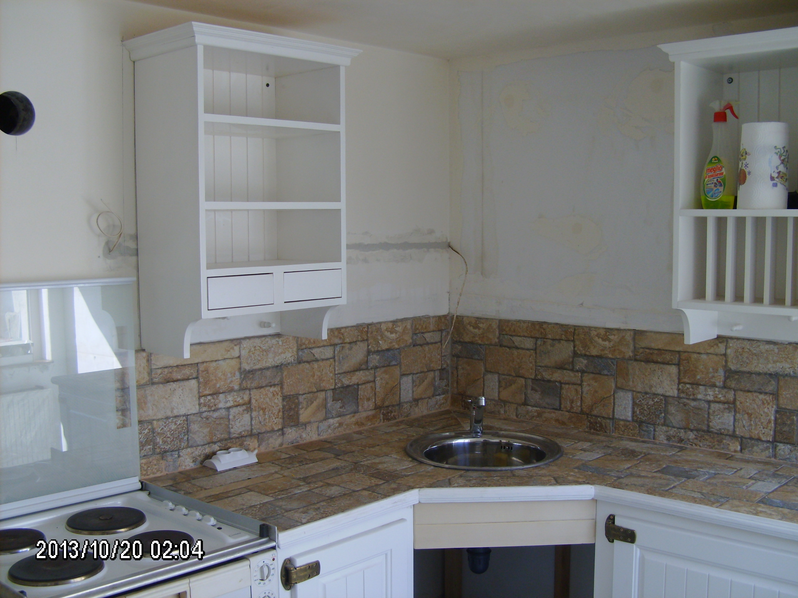

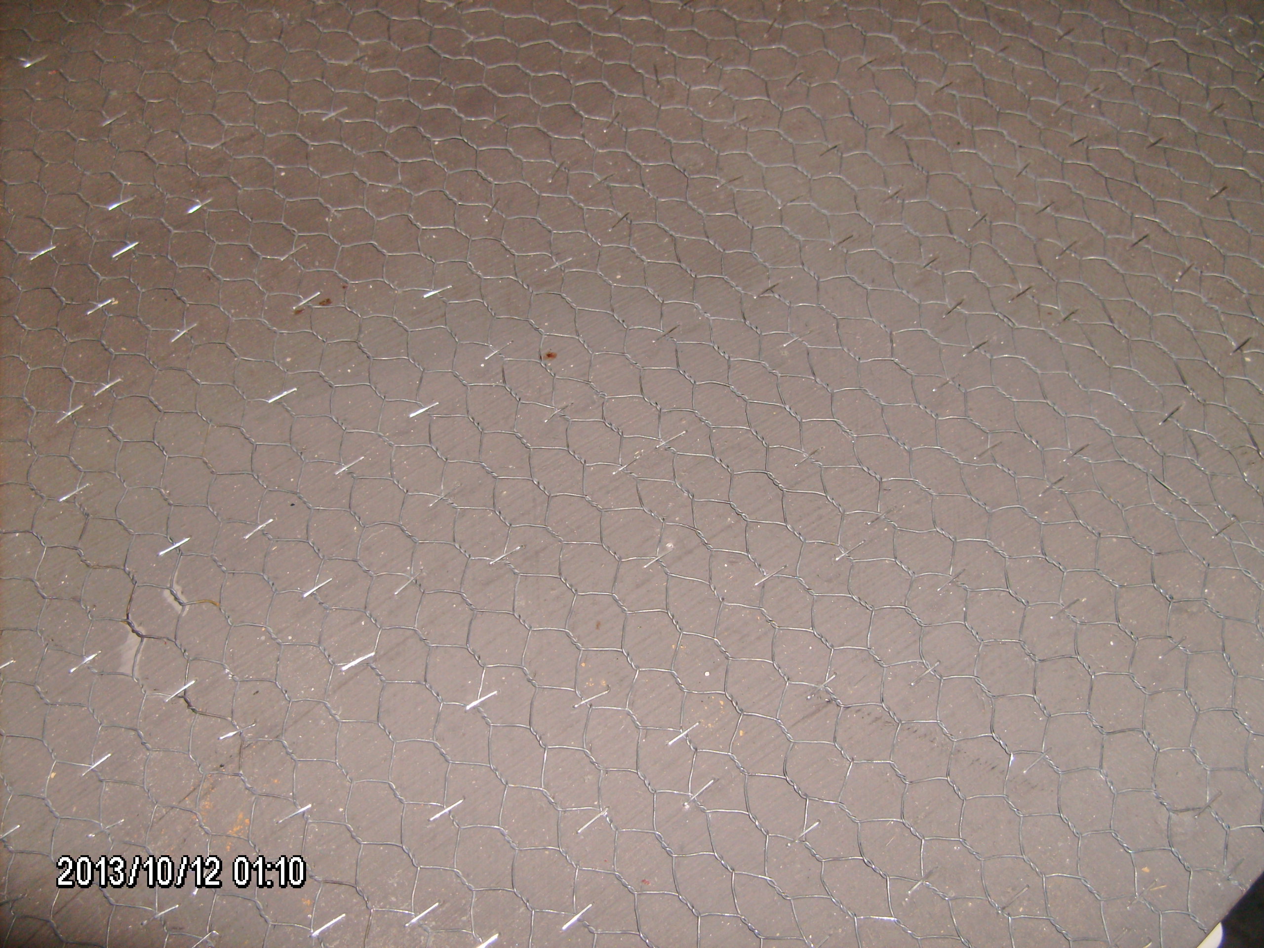

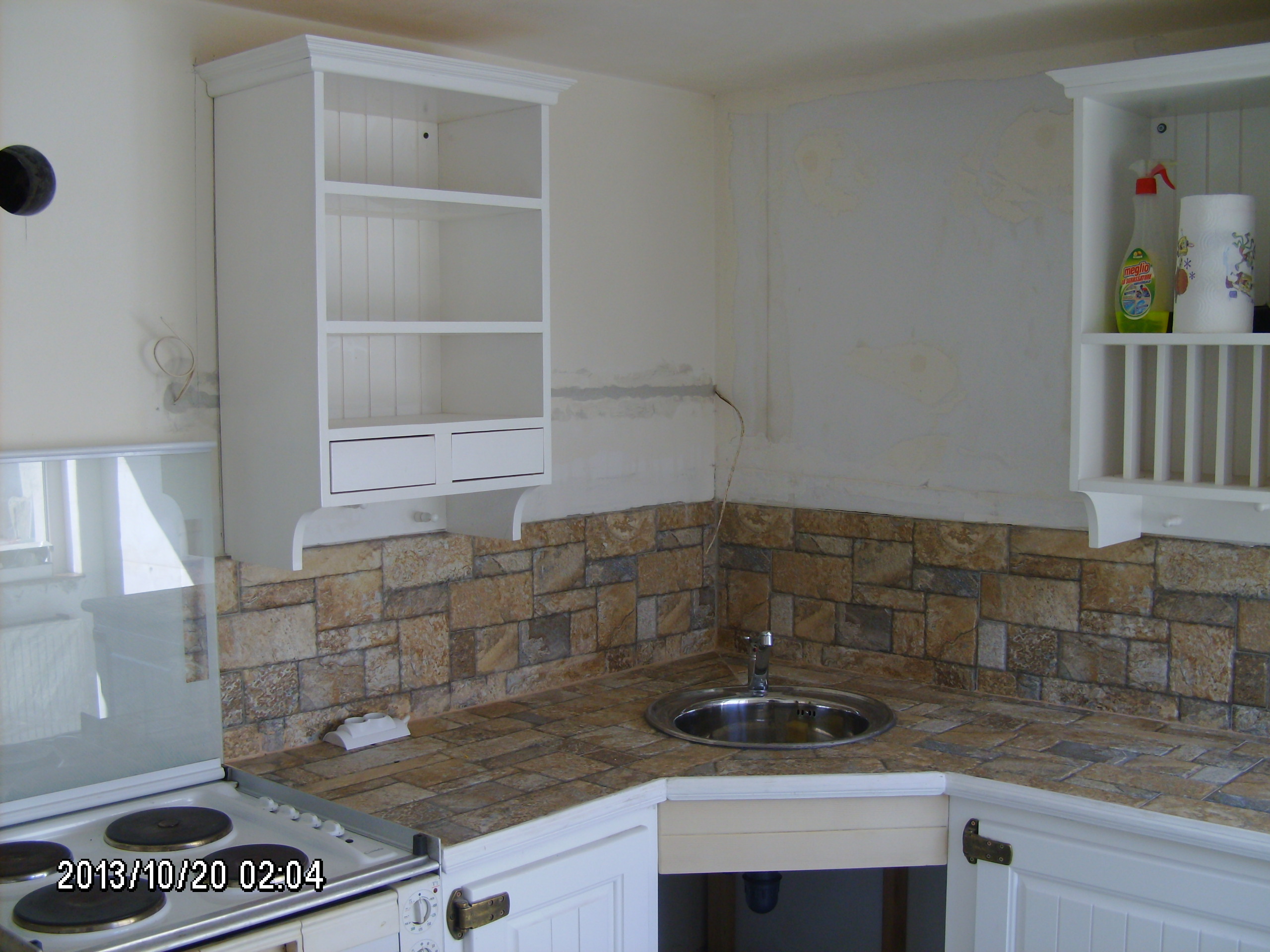

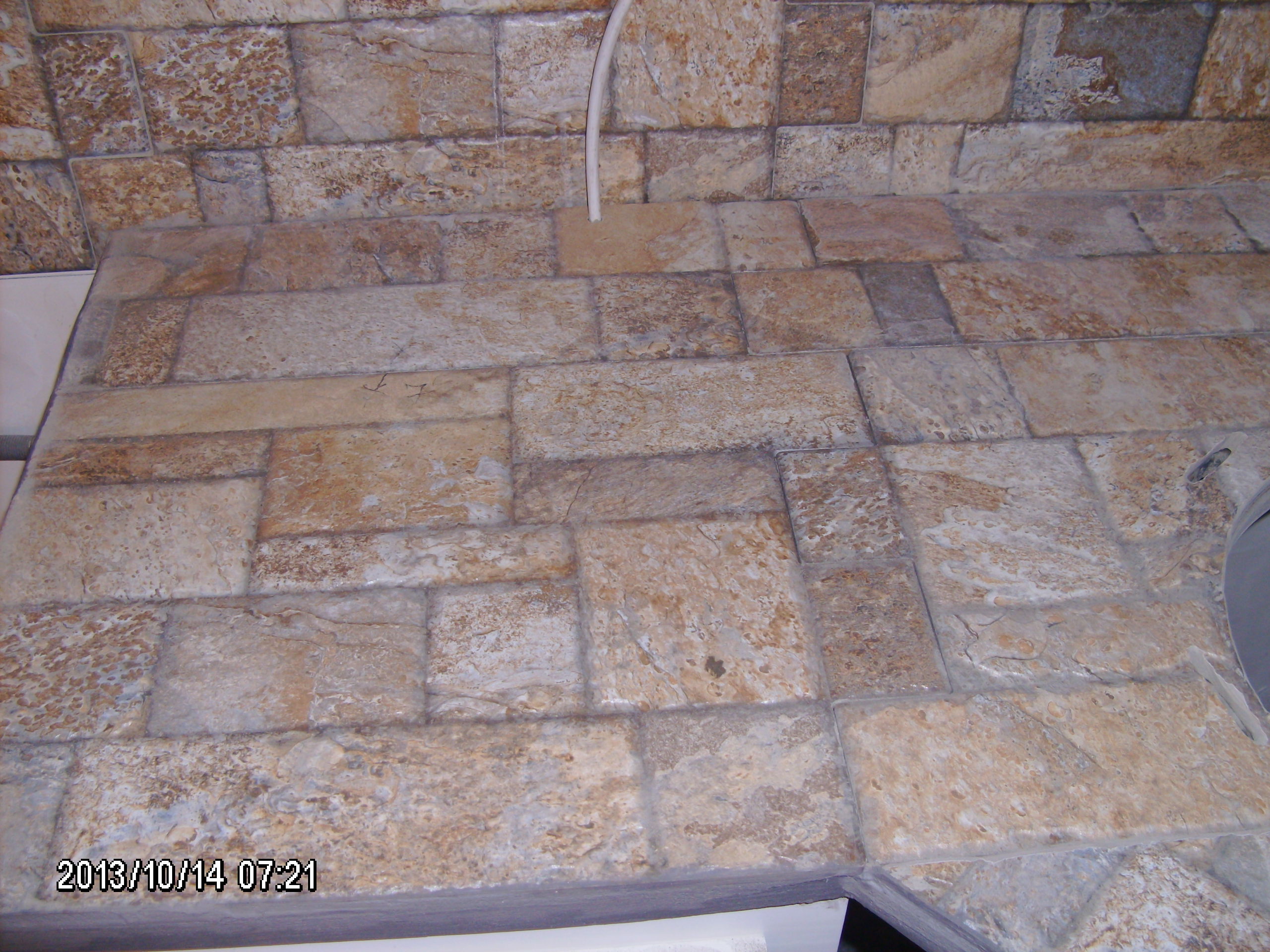

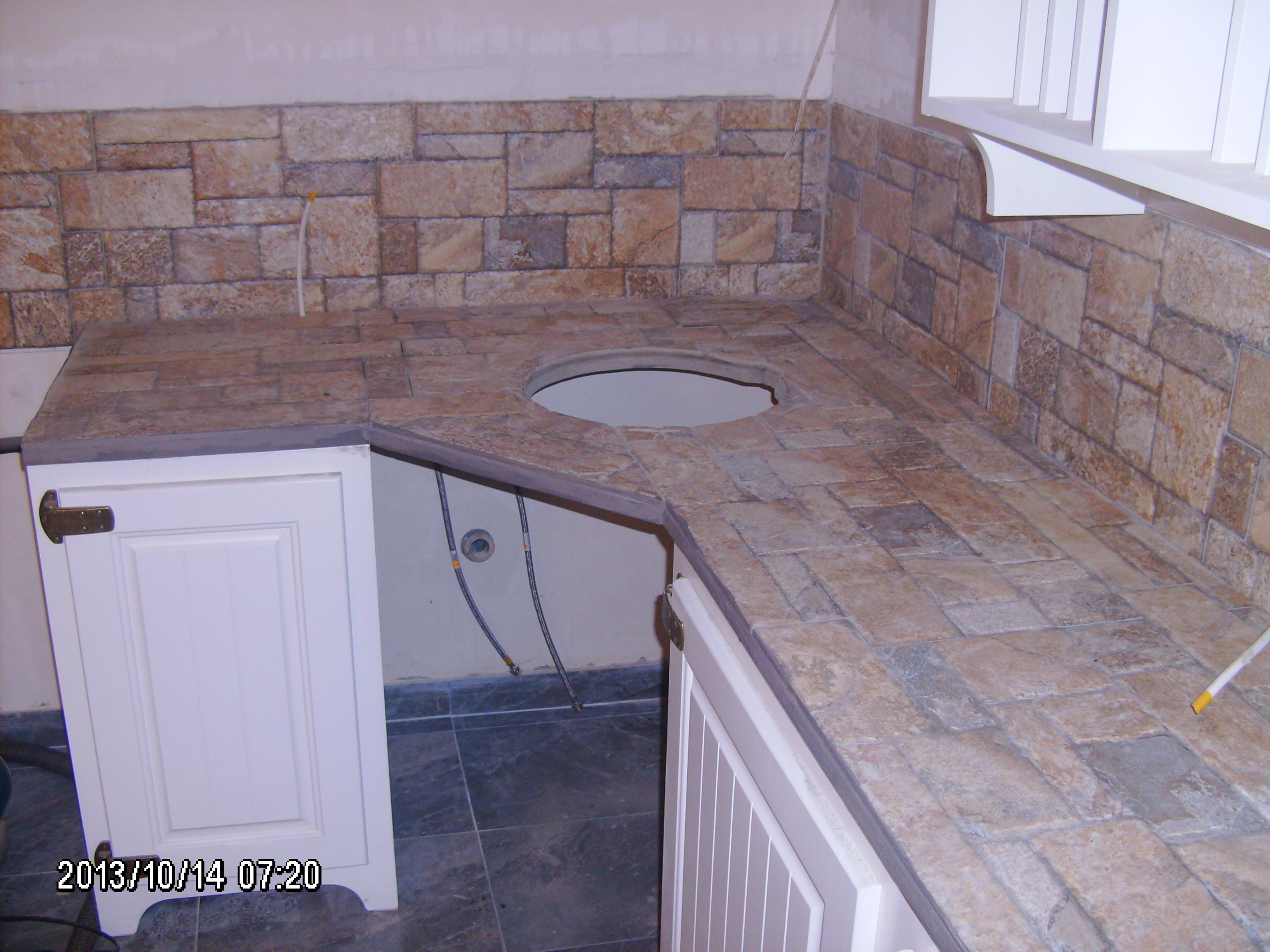

По желание на "младежите" трябваше да залепя дебел 7 мм. гранитогрес върху кухненски плот. Мебелите пристигнаха без плотове. За плот използвах 25 мм водоустойчив шперплат, изрязах конфигурацията. Закрепих я върху шкафовете и всичко това с планки за стената. Надрасках с едра шкурка плота и го намазах с хидроизолационна боя за басейни (надраскването го направих , защото след опит намазан ненадраскан шперплат с хидроизолационната боя, след 24 часа тя се отделяше на люспи от него, но на надраскания се държеше перфектно) След това с такера наковах добре опъната рабицова мрежа и лепих с лепило за плочки Церазит. След фугирането намазах фугите с течен силикон да не просмукват влага. Не съм наясно с един въпрос само, как ще се държат плочките като започнат да слагат горещи съдове върху тях?

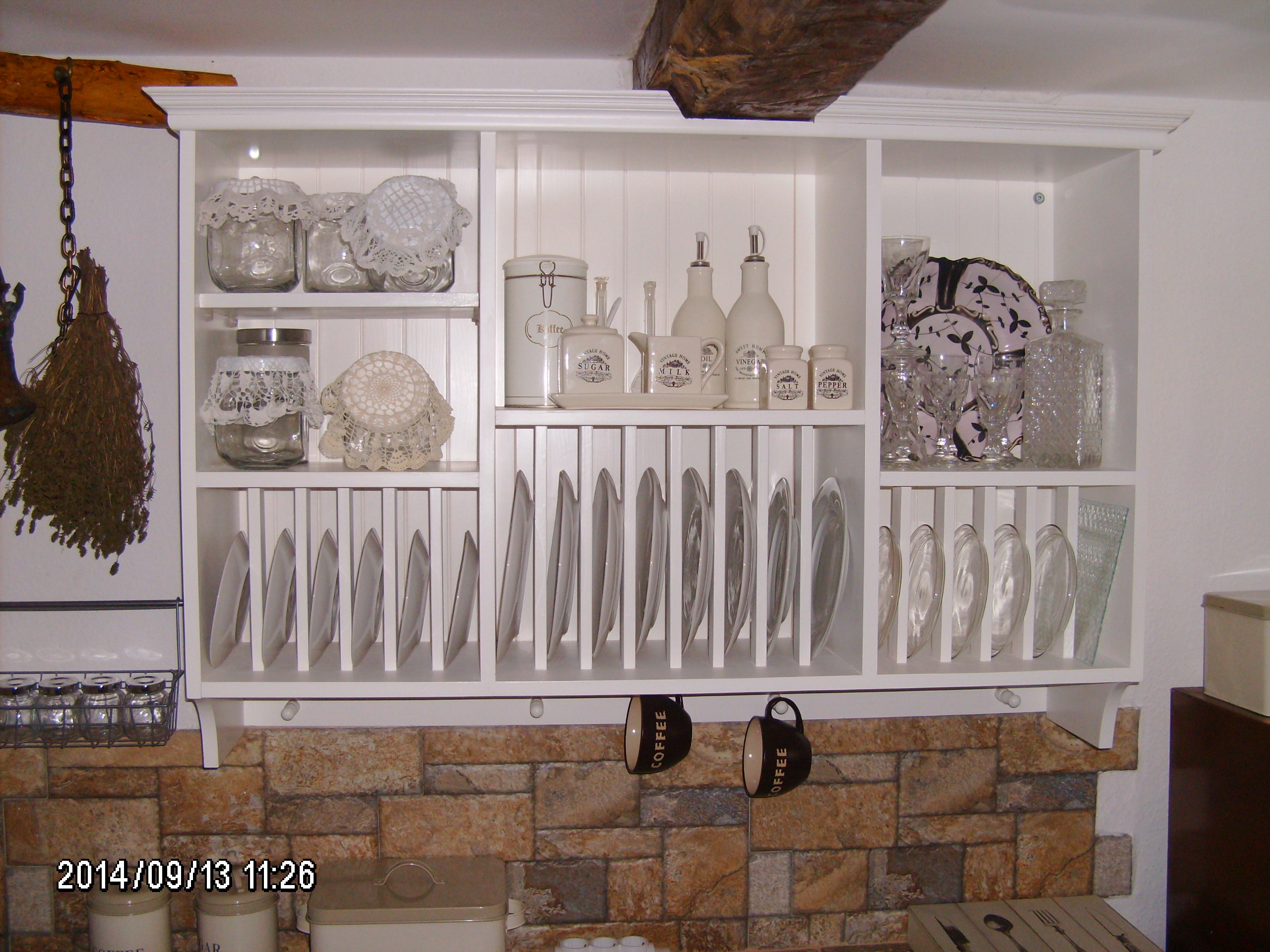

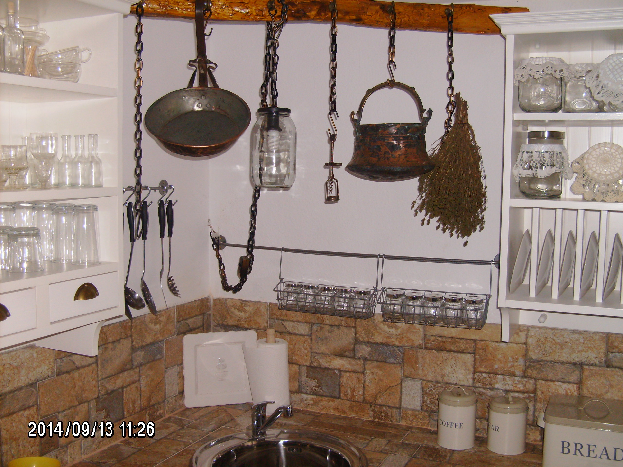

Ето и цялата работа в снимки:
