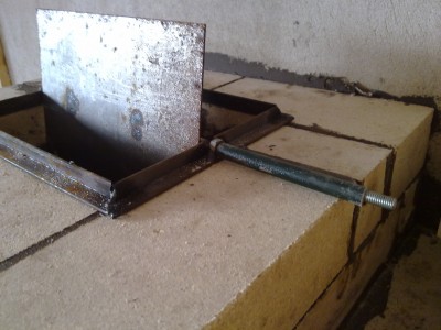

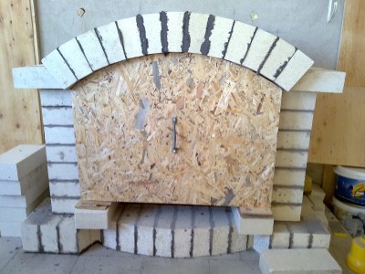

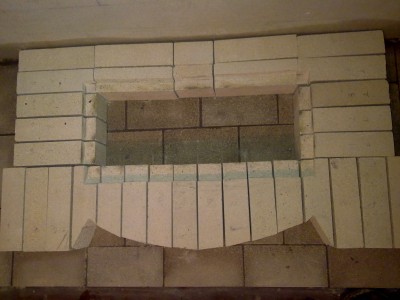

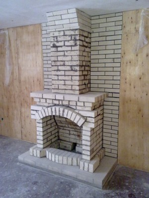

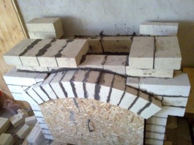

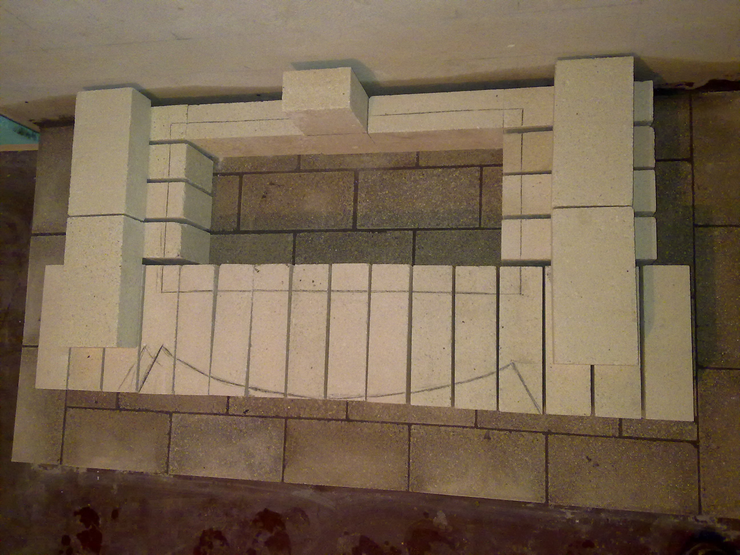

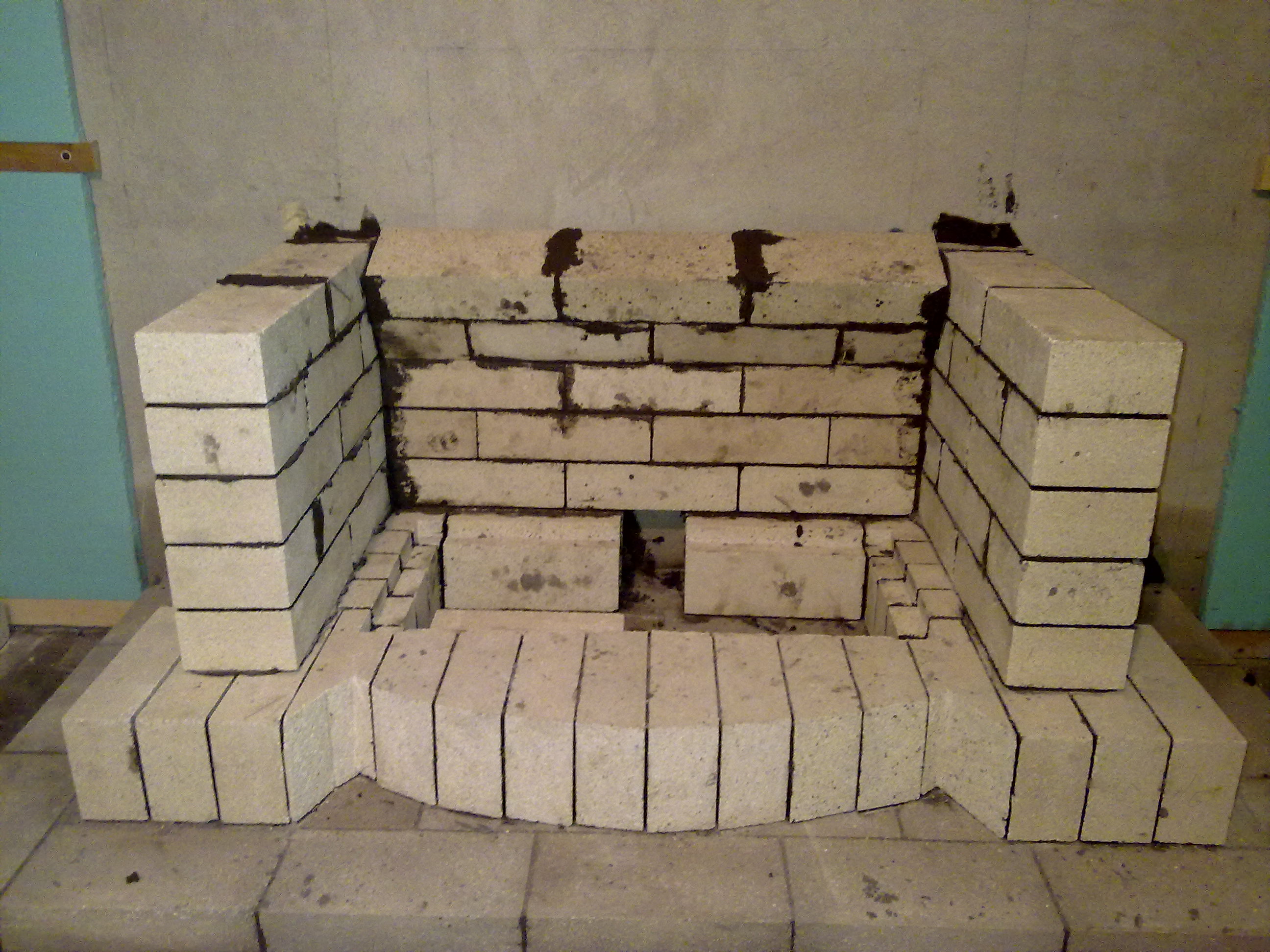

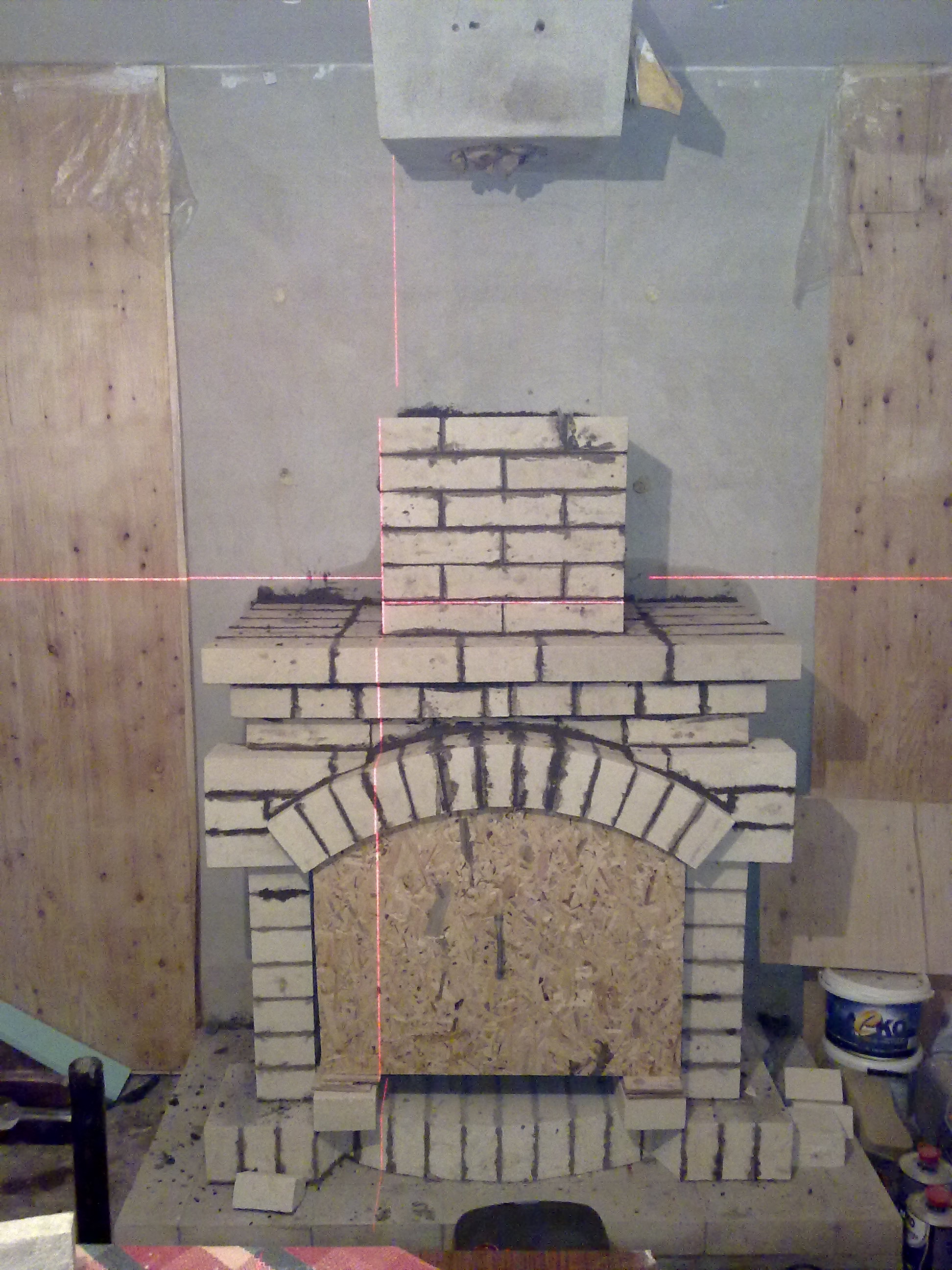

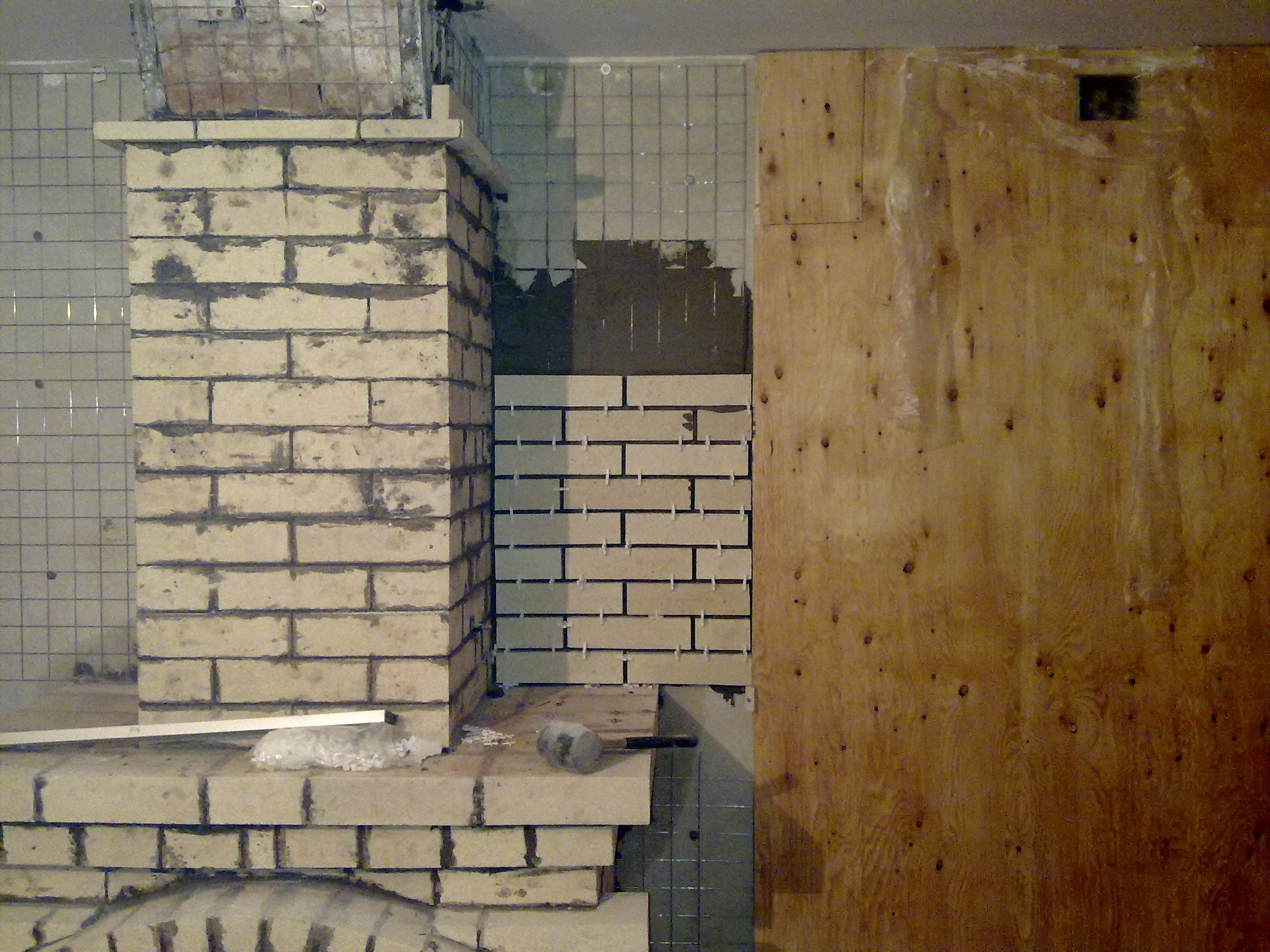

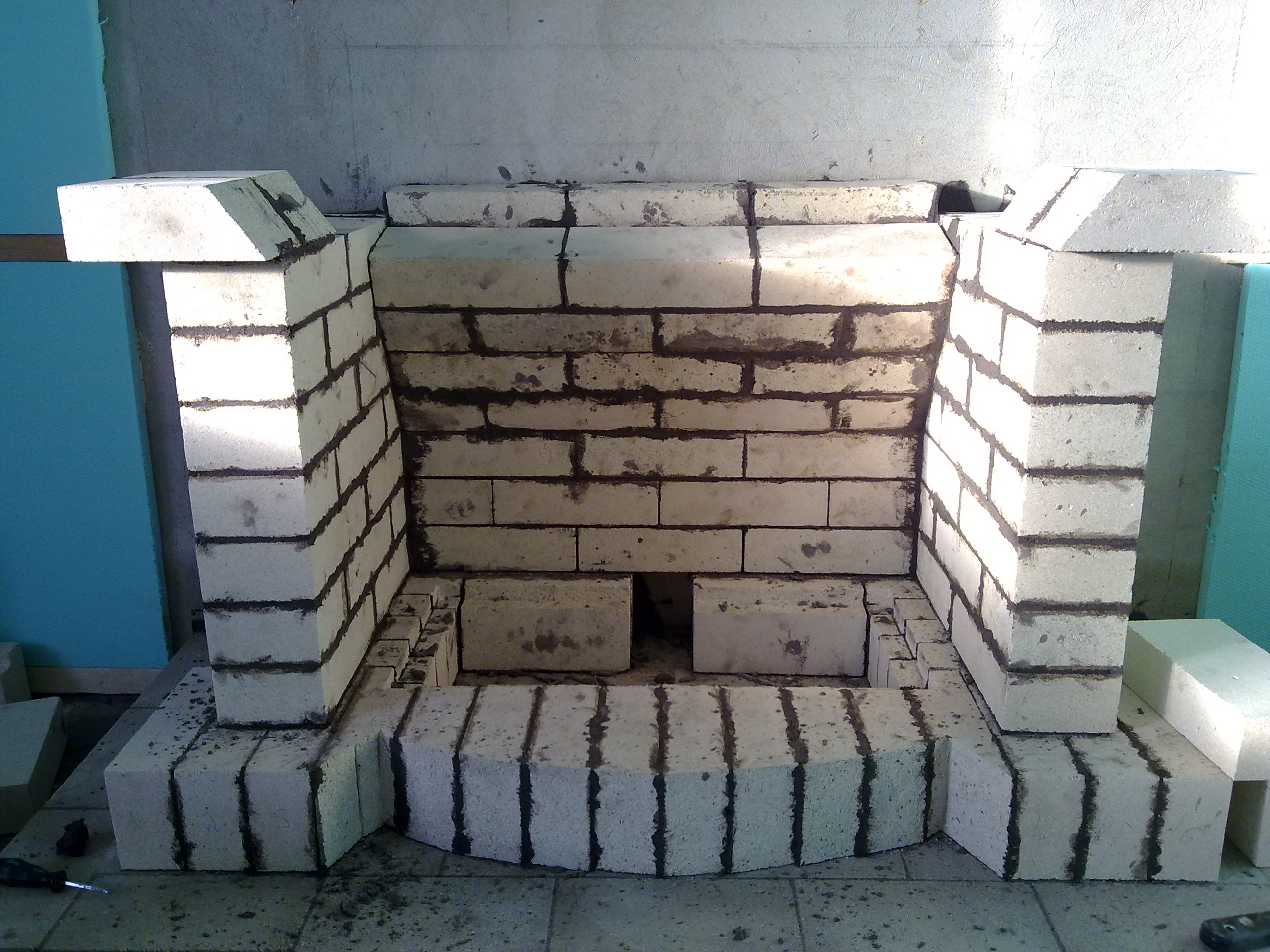

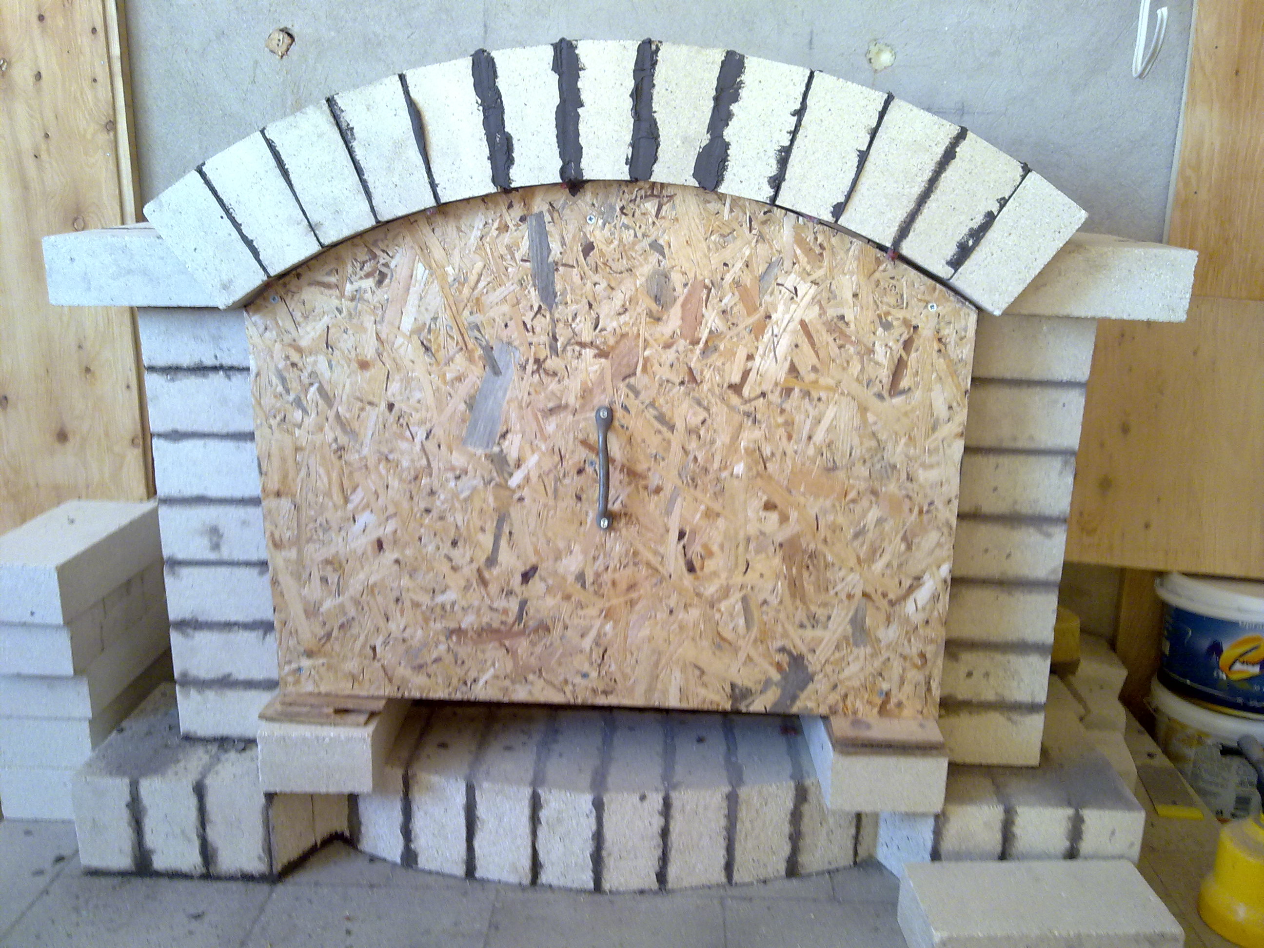

След дълго отсъствие от ефир,се завръщам с една изградена камина...Знаех ,че се захващам с не лесна задача...и по време на на работа ,възникваха множество въпроси...На част от тях ,отговарях сам(следейки подобни теми във форума)...а основен учител ми бе...YouTube .Предстои направата на скара и капак....за които очаквам предложения...Благодаря!

Снимките правят добро впечатление за старание при изпълнението.
Обаче за да има значимост и полезност подобно топлотехническо творение, публично представено,
то следва да се започне с обяснителна записка, включваща:
1 - проектна мощност на камината и кпд съобразно избрания тип
2 - необходими тяга и височина на комина
3 - живо сечение на газохода на комина и аеродинамично съпротивление (пад на тяга)
4 - проектиране на горивната камера на камината - ширина, дълбочина, димен зъб, рефлектор
5 - проектиране на фронталната част и отвор на камината - площ, височина, ширина.
Както се вижда от приложените снимки съществени части липсват, а за проект и дума не става,
освен това, дори преценено на око, има груби несъответствия между основни характеристики на камината.
По същия начин следва да се подходи и при търсене на решения.
Доста късно е сега да се задават проектни въпроси.

Капак- може би имаш предвид решетка- ако е така ето ти идеи

Колкото до размерите- ще помоля автора да каже с какъв размер на тухлите е зидал- по снимките ние ще си пресметнем размерите, които ни интересуват.

Благодаря Ви колеги...
А сега ще се постарая да отговоря на въпросите
profy написа:Снимките правят добро впечатление за старание при изпълнението.От петте точки...отговарям( и то не точни на параметрите) на последните два...Широчината на отвора е 71 см. ,височина при началото на свода е 48 см.,по средата 61 см.,дълбочина 44(като при сложена врата ще е 38 см) ...Комина до тавана на стаята е със сечение 20/25 ,а от там до покрива е от етернитова тръба висока 3 метра ,със сечение 15 см.,но напролет ще я изградя от тухли....А над билото е 50 см. Вече трети път я подпалвам за по около час,(за да изсъхне шамота) ....и си дърпа-не много добре ,но като изградя комина предполагам ,че няма да имам проблеми...

stiv1961 написа:Капак- може би имаш предвид решетка- ако е така ето ти идеиПод капак имах предвид врата,защото се усеща една миризма на сажди ...

dadko написа:Ще напише по-нататък в темата човека:Тухлите са с размери:23см. дължина;6,5 см. височина и 11,3 см.широчина ....За цялото творение изразходих точно 270 тухли и 4 чувала шамот...
