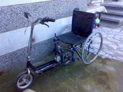

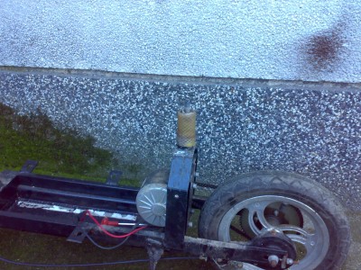

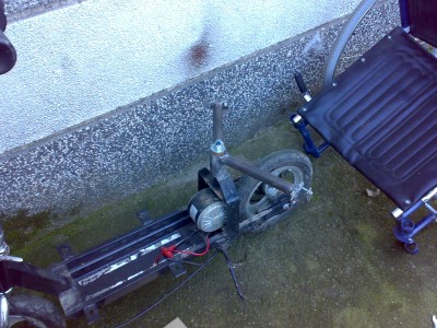

Преди две години тъста ми получи инсулт и сега е трудно подвижен. Засегнат му е единия крак и по- малко едната ръка. Та една вечер пиейки си винцето реших да го зарадвам с една електрифицирана количка. От социалното му отпуснаха количка, но някой трябва да го тика а той иска да отиде до хоремага, да пийне една-две бирички и да се прибере :) , бабата няма да го чака да се накефи.Изпаднаха ми два китайски ел. скутера, но и на двата акутата и контролерите са брак. С механиката днес се справих, остана електрониката, търся контролери и акумулатори. Ако някой има идея как мога да регулирам оборотите плавно може да сподели някаква схема или идея :? Двигателя е 24V, 250W, четков. Ето и малко снимки:

Вземи си готов контролер, в темата за ел. велосипеди има много по въпроса. Акумулатори най-евтино ще ти е с два оловни по 12 волта.

Мястото на скутера,където се слагат акумулаторите е с размери за два броя 12 волта /12 Ач.

Със скутерите ми дадоха два акумулатора 12V, 12 Ah, но са скапани. Ще търся пак такива, но контролерите са скъпички :? 30-тина лв. Исках да се размина с нещо по- евтино ама май няма да я бъде :)

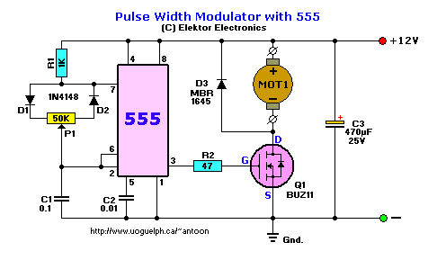

ШИМ наи евтино ще излезне
stiv1961 - майстор
Казваш, че ще стане най- евтино, но това ,,ШИМ" само съм го чувал :) , ако има готов модул може да споделиш къде да търся.
ge6aaaa3 - специалист
stiv1961 написа:
Мотора ти е четков, нали?
Малко само трябва да се преработи за твоето напрежение. :)
