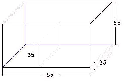

Ами да всички аквариуми са от стъкло. лепиш го със санитарен силикон. След като изсъхне го минаваш още веднъж пак със силикон и си готов. Особено дъното най добре 3 пъти го мини.
pavelari
- Мнения: 1041
Значи става въпрос за доста голямо нещо - да не вземе да се разлепи. Вътре ще има една дренажна помпа, която ще черпи от едната страна и ще "плюе в другата" - по средата има преграда и отворчета на нея. Постановката ми трябва за изложение. Удачно ли е да е стъкло наистина..?
masteradmin
- Мнения: 2565
Ако слагаш правилно силикона по скоро се притеснявай за дебелината на стъклото. Гаранция ти давам, че санитарния силикон няма да изпусне и капка вода. Много важно е обаче да е санитарен (най - добре прозрачен)
Niky
- Мнения: 105
За тези размери може и да стане, но ....
Използва се специален силикон за аквариуми и стъкло.
С размерите които си дал, с 8мм няма да имаш проблем.
http://aquariumbg.com/index.php?inspage=aquaglass.txt
Ако смяташ да го ползваш дълго, не ползвай санитарен силикон!
masteradmin
- Мнения: 2565
Ок прав си по добре специален силикон за стъкло.
velsi
- Почетен майстор
- Мнения: 6494
Аз доколкото знам няма специален силикон за стъкла. Всеки силикон има отлична адхезия към стъкло. Изключвам високотемпературните и маслоустойчиви силикони, които ползват по автомобилите, тъй като техните качества не са ми познати. Всеки прозрачен най-обикновен универсален силикон е подходящ за целта. Не акрилен! Универсален!
