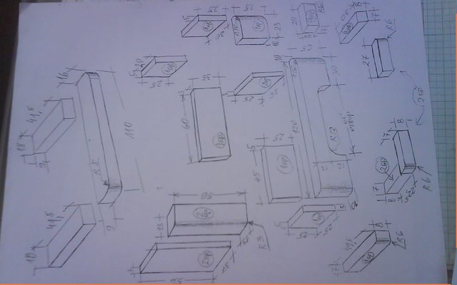

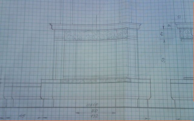

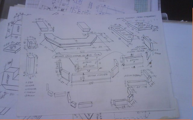

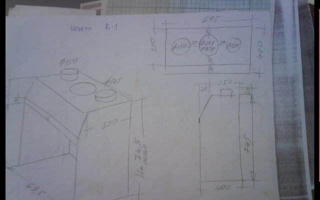

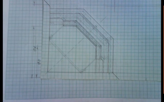

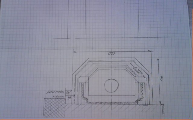

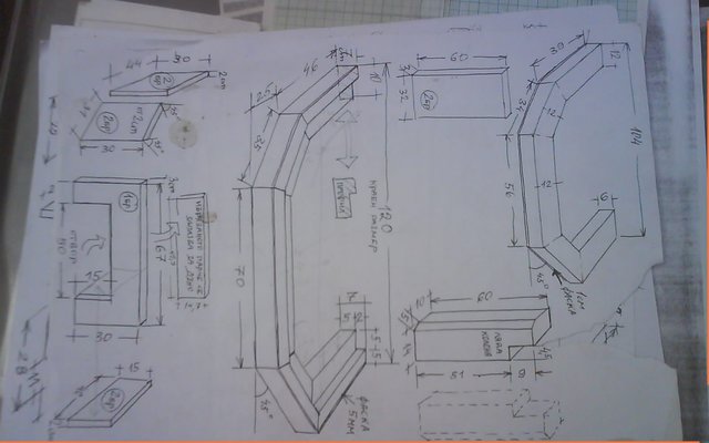

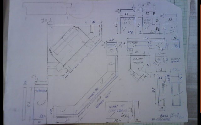

Здравейте,днес ми изпаднаха едни стари архиви и преди да ги изхвърля ги нацъках с телефинчето.Вярвам,че във форума има доста добри специалисти-оставям на тях да изкоментират нещата.Проектите са за мрамор(враченски камък),но може да се ползва и друг материал.Съжелявам много за лошото качество.

На времето използвахме милиметрова хартия.1 мм.=1см.Хартията дава размерите на детайлите.На фризовете винаги се оставя аванс и от двете страни.Минимум по 10 см.Да няма след това ядове.Съжелявам за разхвърлените снимки.
