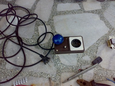

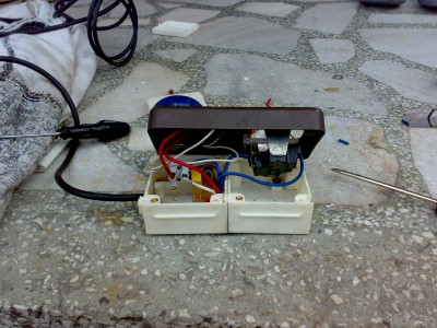

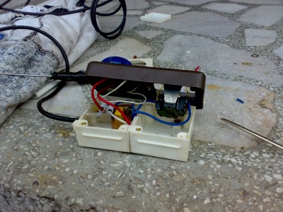

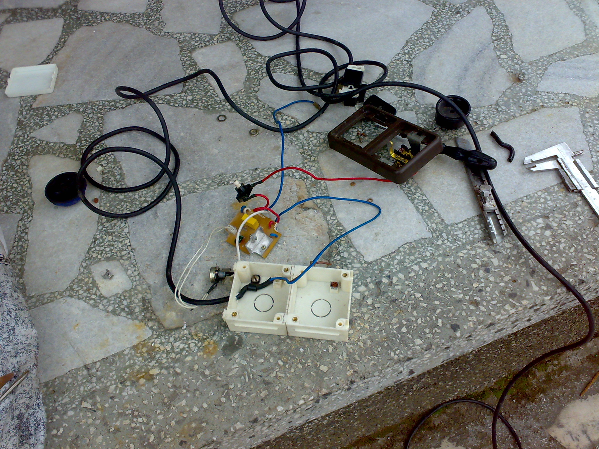

Имам една стара, но перфектно работеща дрелка Елтос. Какво ли не съм пробивал, и теракол съм бъркал- голямо куче е :) . Напоследък обаче често я ползвам на стойката за дрелка и ми се налага да регулирам оборотите..... та си нямам работа в момента и лампата ми светна, че имам една разглобена прахосмукачка с регулиране на оборотите и един комбиниран контакт с ключ. Речено- сторено, на мястото на ключа монтирах платката на регулатора а отгоре напаснах едно парче гетинакс около 5 мм дебелина и монтирах ключа вкл./изкл. и потенциометъра. Получи се перфектен регулатор, чудя се вече къде още мога да го ползвам :)

Такава играчка си сътворих и аз преди много години и съм я ползвал за какво ли не. От ел. инструменти до кварцови лампи. Тъй че играчката си е полезно нещо само не я ползвай за трансформатори и асинхронни двигатели. Идеята за корпуса е същата само дето съм добавил едно препазителче. Това малкото черничкото. А врътката на потенциометъра с времето се затри по трасето :lol:

Като гледам и кабела е от същата прахосмучка та не остава много за чудене къде ще го използваш. Само за уреди с изолиран корпус. Внимателската с това "изобретение". :)

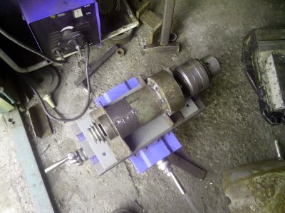

Тръгнах да преправям струга за фреза и се наложи да си направя нещо като здрава дрелка
На снимката не е показано, но добавих мощен 1 кв двигател от прахосмукачка премахнах тази ремъчна шайба и сложих голяма така от малка шайба ( на двигателя и голяма на оста) получавам голям въртящ момент а обороти дал господ и с електронно регулиране със симистор реших да правя регулиране. Направих класическата схема и регулира НО не прецизно и малкиобороти не мога да получа. Реших да стабилизирам с обратна връзка изходното напрежение и сложих рид реле за проба захранвано през променлив резистор от напрежението подавано на двигателя. Веригата на релето шунтира през 50 омово съпротивление УПравляващия електрод и анода и така го запушва когато напрежението мине определената граница. ПОставих и кокндензатор паралелно на рид релето 50 микро за да удържа намотките. Стойността с е подбира така че да се получи леко чукане на двигателя при включването/изкл. и заработи и се регулира добре. Трябва да сложите поне 2 ватов променлив резистор щото релето си гълта поне 10 мили ампера ток и пада през резистора може да го запали. Почнах да го преправям със оптрон , но ми подариха ЦНЦ фрезичка Proxxon mf70 гермаянска хубава е реших да направя платката с нея.ПОдариха ми и оригинален тиристорен регулатор за нея за двигателя на шпиндела и порбвах с него да управлявам моя двигател и пак не стана добре. Загубих 2 седмици докато я пусна и инсталирам програмите НО ми направи беля. ДОкато набира по Х координата прави паразитни импулси и мърда и другите оси , мислех че е от контролера защото осцилоскопа ме излъга ( такива импулси при голяма честота на развивка трудно се забелязват.) НО после като твърдо шунтирах на принтер порт пиновете в случая 5 и 7 и спря да мърда осите явно или МАч 3 се дъни или драйвера които ползват за директрн достъп до порта ( NT виндос за разлика от 98 няма директен достъп до портовете) Ако някой може д апомогне със съвет ще му кажа БЛагодаря.
